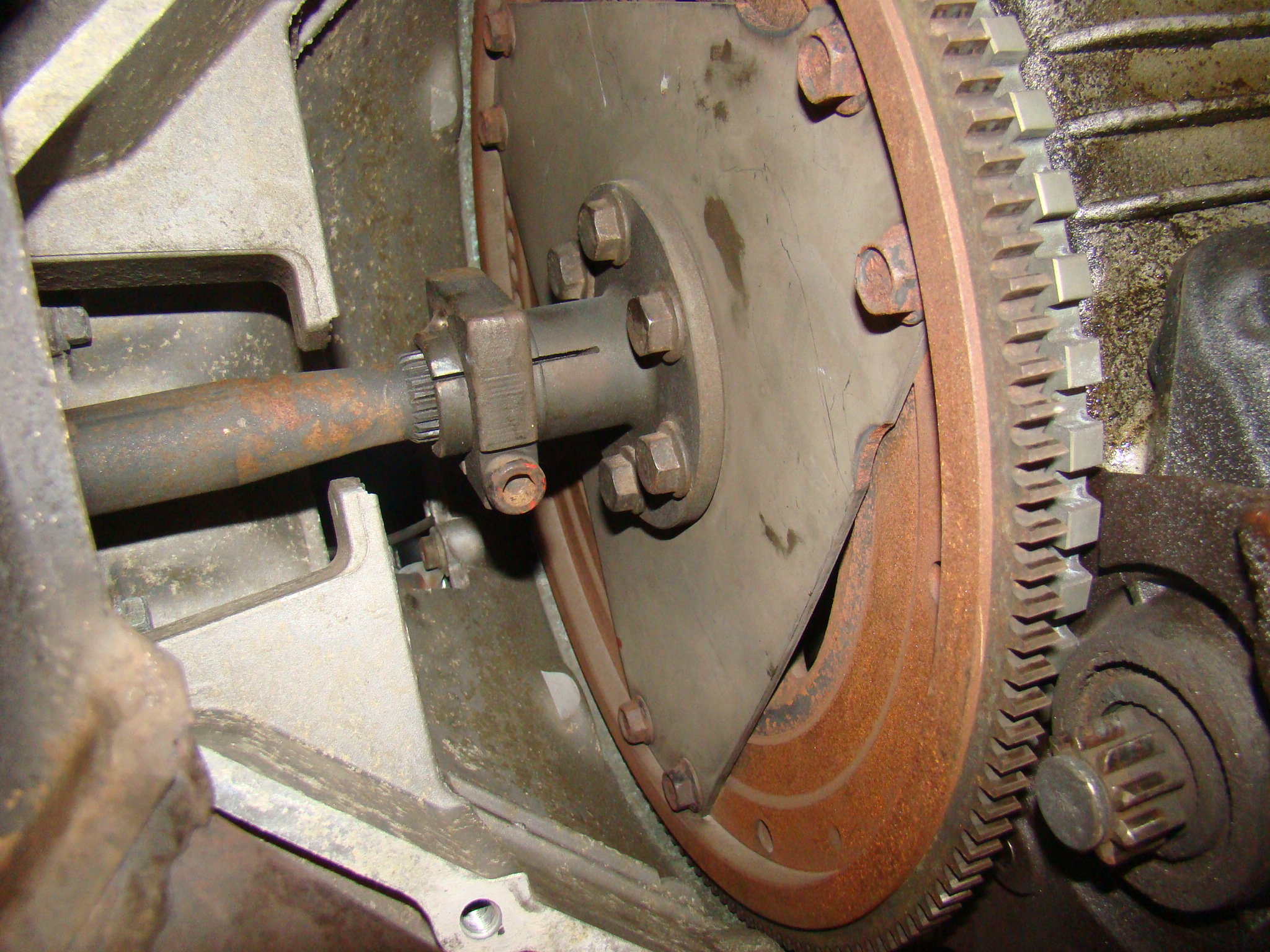

bonjour avez vous la revue sur ce demontage(j ai regardé sous la demi cloche ou il y a l arbre de transmission mais rien de bizarre).

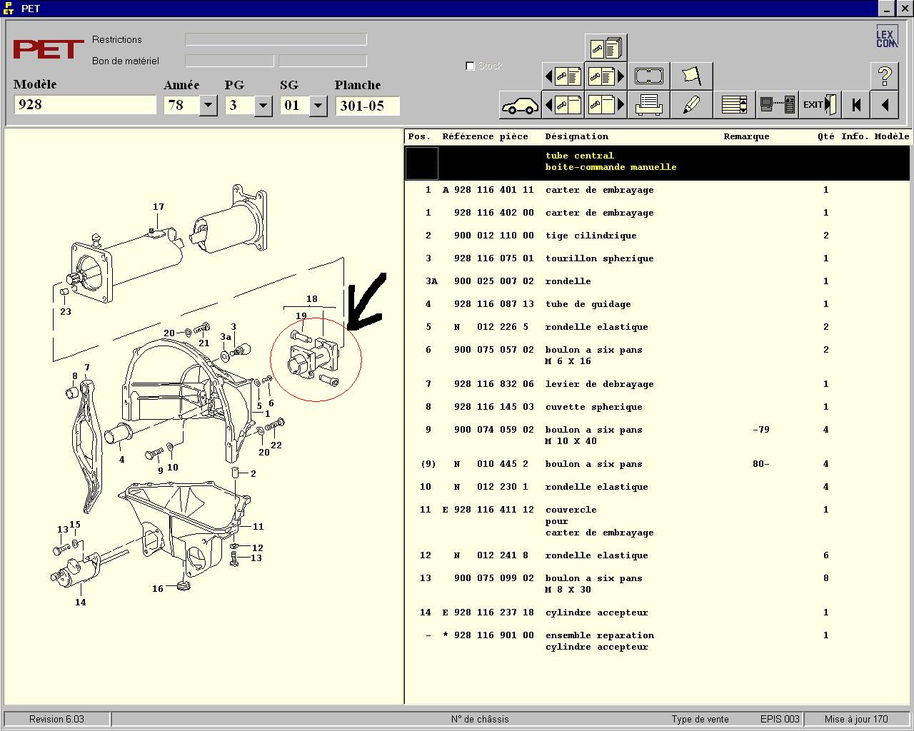

Message par 4l5 » lun. 31 août 2009 23:04
tu va voir sa
4l5
Messages : 2445
Localisation : Savoie
Re: BRUIT SUR CLOCHE MOTEUR AVEC BOITE AUTO
Message par 4l5 » lun. 31 août 2009 23:07
tu relache les visses, et tu voie si sa bouge.
voila ;)

Message par PHILIPPES4 » jeu. 3 sept. 2009 20:04
4l5 a écrit :tu relache les visses, et tu voie si sa bouge.
voila ;)
j ai commencé mais la btr est bien serrée,mais je l'aurais!!!
je joins cette photo au cas ou quelqu un verrais un defaut avant que je devisse!!!!

Message par steph928 » jeu. 3 sept. 2009 20:51
Pas de défaut apparent, mais lorsque ce sera dévissé, tu auras peut-être un rattrapage de la pression du flex plate (la pièce triangulaire que tu vois). La bague de serrage peut être remplacée par un "superclamp". Si tu tapes ça en recherche google, tu devrais en trouver à vendre aux USA.
