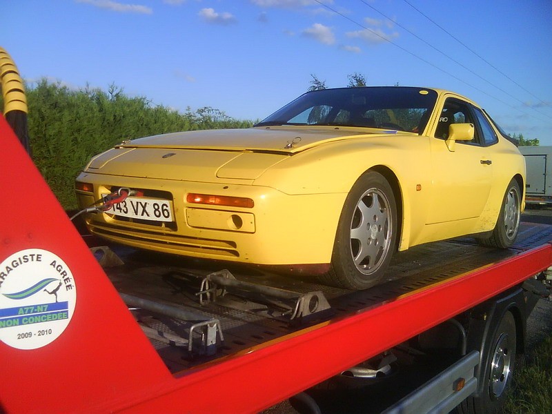

Ce qui m'amène ici, c'est pour raconter qu'une fois encore, ma venue dans l'allier avec une PMA (la 944 en l'occurence) s'est soldée pour la 3è fois (sur 3) par un rappatriement par l'assistance... :cry:
La première fois, c'était avec la 928, un 30 septembre 2006, jour de l'acquisition par Lilian de sa S4 (qui ne roule toujours pas :mrgreen: ): bobine HS
La deuxième fois, c'était en aout 2008 à Lurcy pour ma première sortie avec la 944: Embrayage cassé

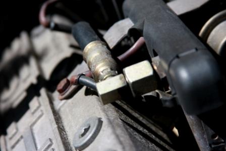

La troisième fois, c'était le 28 aout 2009 à Lurcy, après 350 km de roulage (1'22'' au tour... :vroum: ): fuite d'essence à la jonction durite essence et rampe d'injection. Ca coulait pas loin des collecteurs d'échappement !... :bravo: :gasoil: :hot:
tout ça pour vous dire que j'aimerais conjurer le sort en me joignant à vous en novembre ! s'il reste des places et que vous m'acceptez, merci de m'indiquer la marche à suivre pour l'inscription et je vous retournerai bulletin et cotisation 2009. :merci:
et hop, une photo de la dernière opération "assistance dans l'allier". Lilian, je te charge de "déterrer" la précédente... :bravbet:
bien amicalement à tous. :tchin:

Sais tu que tu as évité de justesse l'embrasement de ta voiture!? En tout état de cause, la rupture de cette pièce est un classique de la 944 turbo et qui d'ailleurs fait l'objet d'un rappel constructeur. Donc, la pièce vaut 60 euros, mais en principe, elle doit être prise en charge par le réseau.
En tout cas, chez Porsche Orléans, il m'avait envoyé la pièce gratuitement en échange standard.

Ce qui a été salutaire, je crois, c'est la haute température du couvre culasse, qui fait que malgré un goutte à goutte soutenu, le carburant s'évaporait au fur et à mesure. :O Avec des fils de bougie fatigués, ça risquait d'être glorieux. C'aurait été domage que la voiture finisse en tas de cendre. :cry:
Merci en tout cas pour les infos. :merci: Est-ce bien de cette pièce dont tu parles ?
Je vais faire suivre à mon garage préféré !
Bien amicalement

oui!

> stéphane: aurais tu par hasard le numéro de référence de cette fameuse pièce ?
