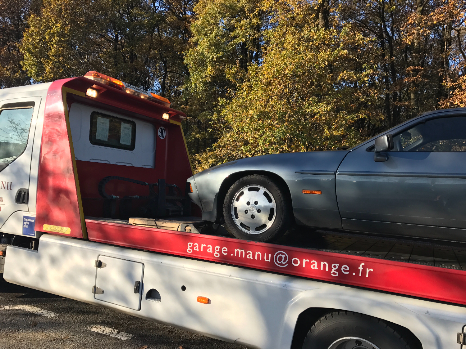

Merci à tous pour vos conseils et avis, j'ai bien pensé au liquide de refroidissement dont j'avais fait le plein le matin mais c'est vraiment de l'huile qui a nappé tout le côté avant passager, le passage de roue avant droit en est couvert également. Pourtant la pression d'huile est ok. Un détail qui n'est peut être pas anodin, la jauge d'huile orienté vers l'avant gauche était sortie d'environ 2 cm, J'avais vérifié le niveau avant de partir, peut être l'ai-je mal emboîtée ? mais je doute qu'une telle quantité d'huile ait pu sortir de là et tout recouvrir jusqu'à mon ampoule de capot qui était toute recouverte. Si c'est ca ce ne serait pas grave... . Un petit souvenir de cette aventure en photo. Je posterai un retour d'expérience sur l'assistance de Passion Assurance ( L Bonfils) lorsque la voiture aura été conduite dans un garage.. merci encore et à bientôt. Stephane
Une image comme on n'aime pas en voir !

Sgnsgn a écrit :Merci à tous pour vos conseils et avis, j'ai bien pensé au liquide de refroidissement dont j'avais fait le plein le matin mais c'est vraiment de l'huile qui a nappé tout le côté avant passager, le passage de roue avant droit en est couvert également. Pourtant la pression d'huile est ok. Un détail qui n'est peut être pas anodin, la jauge d'huile orienté vers l'avant gauche était sortie d'environ 2 cm, J'avais vérifié le niveau avant de partir, peut être l'ai-je mal emboîtée ? mais je doute qu'une telle quantité d'huile ait pu sortir de là et tout recouvrir jusqu'à mon ampoule de capot qui était toute recouverte. Si c'est ca ce ne serait pas grave... . Un petit souvenir de cette aventure en photo. Je posterai un retour d'expérience sur l'assistance de Passion Assurance ( L Bonfils) lorsque la voiture aura été conduite dans un garage.. merci encore et à bientôt. Stephane
J'ai déjà eu ce souci sur une voiture (r21), ça s'étale partout!!! une cocohonnerie.... J'espère aussi que c'est ce petit oubli. bonne chance
