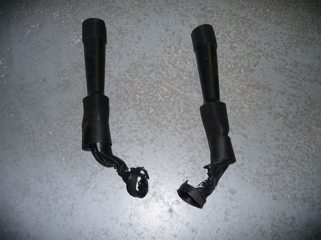

ça sent mauvais l'achat au japon !!!

C'est pas possible qu'il aient brulé sur la voiture !!
Ils ont du etre démontés et posés négligement sur quelque chose de chaud ???

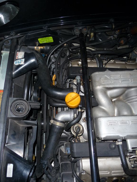

je pense qu'ils ont voulus envoyer de l'air chaud dans le moteur pour le démarrage , un réchauffeur thermique peut faire fondre les manchons !
- Messages : 5364
Re: Problème de démarrage sur S4
j'en suis arrivé à la même conclusion que toi...
la voiture ne démarrant pas et comme il devait faire froid
