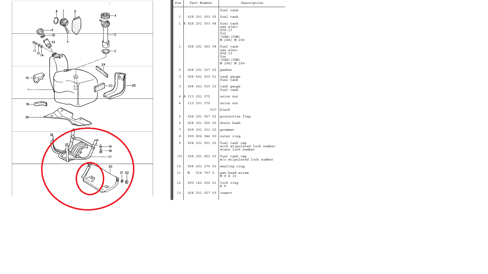

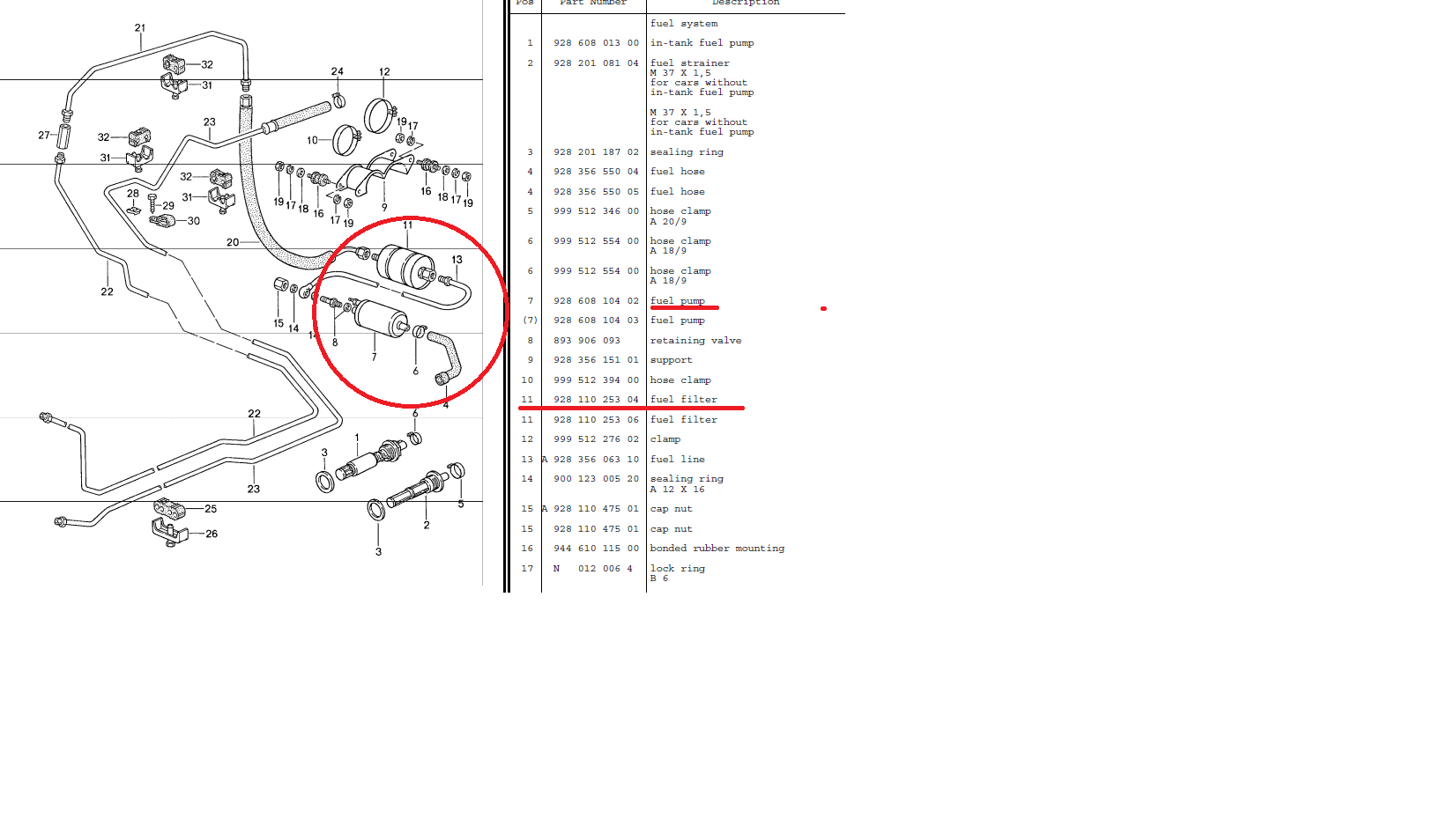

ne pas hésiter à aller sur le PET en ligne, tu trouveras tout et avec les références en plus.
Comme dit au dessus, elle se trouve donc dans les deux cercles concentriques, tu pourras changer la pompe et le filtre, mais peut-être aussi t'assurer que ce n'est pas la commande qui est fautive.
Donc l'alimenter directement, voir le relais de commande, voir le LH...
ref pompe ess.png (150.39 Kio) Vu 1472 fois
emplacement pompe ess.png (127.23 Kio) Vu 1472 fois
