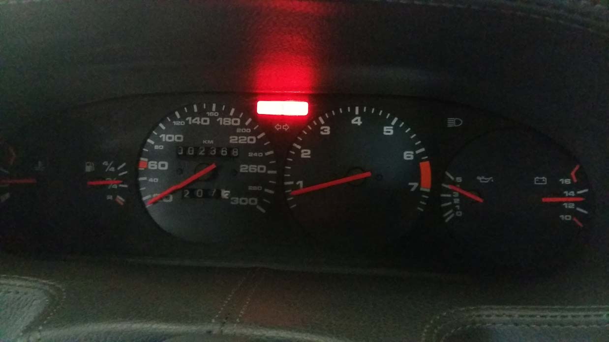

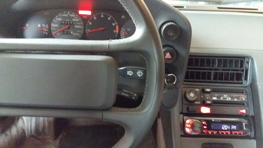

Topic author - Messages : 24
- Enregistré le : sam. 19 oct. 2013 16:44
- Auto : 928 S4 de 89
- Localisation : FREJUS,VAR
Re: Voyant de défaut allumé
Merci pour cette réponse rapide,
Mais je n'ai aucun message ni voyant, mais je n'ai pas d'écran non plus.
Je te joins deux photos afin que tu puisses te rendre réellement compte.
Merci encore...
Merci encore...
- Fichiers joints
- 20160927_161916.jpg (77.59 Kio) Vu 1936 fois
- 20160927_161932.jpg (86.6 Kio) Vu 1936 fois

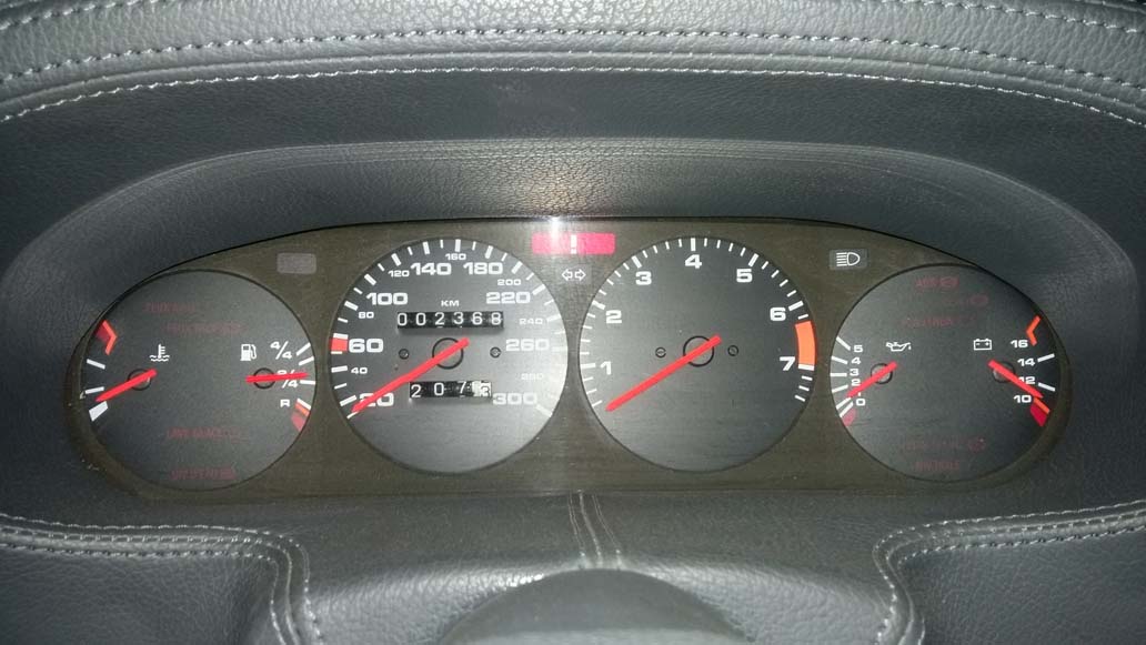

Effectivement demain, j'essaierai de trouver 5 minutes pour faire ma présentation en bonne et due forme, mais on fait toujours les choses dans l'urgence en allant au plus pressé. Toutes mes excuses.
En ce qui concerne la voiture, sa première immatriculation est de janvier 1989, c'est donc très certainement un modèle de 88 avec pour numéro de série: WP0ZZZ92ZJS841522.
En ce qui concerne les voyants, a priori ils sont tous allumés mais comme un photo vaut mieux qu'un long discours, je te joins un photo.
Merci.
Merci.
ET voici la photo ...
- Fichiers joints
- 20160927_174510.jpg (106.78 Kio) Vu 1919 fois
C'est bien une S4 de 88
on va t'embêter encore un peu : tu peux faire la photo sans le flash car on distingue mal les voyants rouges
et impossible de te certifier qu'il n'en manque pas un à l'appel.
Et tu pourras aussi faire des photos de ta voiture car elle a un vrai full cuir, ce qui est très rare
J'ai eu un cas similaire d'alerte sans aucune panne : c'est le connecteur du bandeau d'alerte de la console qui était mal enfoncé et générait de fausses alertes. Et en effet, même en appuyant sur le bouton ! du bandeau, les 2 voyants restaient allumés.
Il faut démonter le panneau de moquette à droite de la console, chercher le connecteur blanc à 4 broches (style disque dur 5"1/4 si tu vois ce que je veux dire) et bien l'emboiter. Lorsque les broches femelles ont un peu trop de jeu (suite à des démontages/remontages), les connexions se font mal.
- Messages : 8170
- Alias : Samuel F.
- Auto : Actuelles:
En haut du combiné d'instruments de gauche (température de liquide de refroidissement et niveau de carburant), tu devrais avoir le marquage "TEN.COUR" avec un logo de courroie juste à droite.
Je ne le distingue pas sur ta photo. Peux-tu vérifier s'il s'allume à la mise sous tension?
Si non, je pense que l'ampoule est hors service, et que tu as une alerte à la tension de la courroie de distribution.
