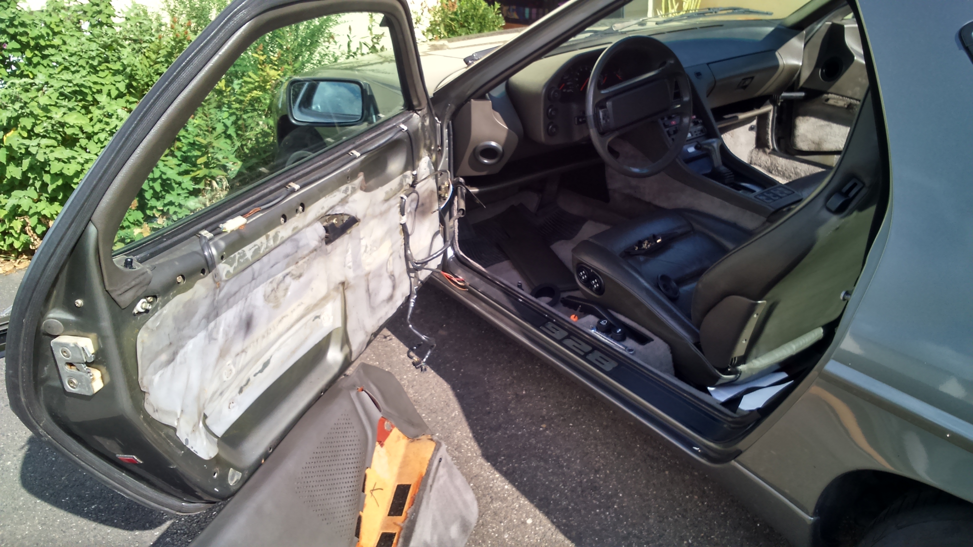

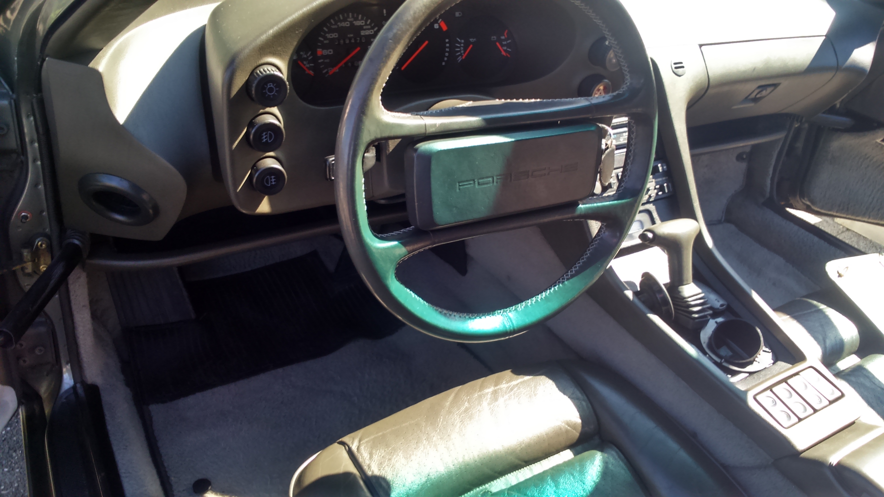

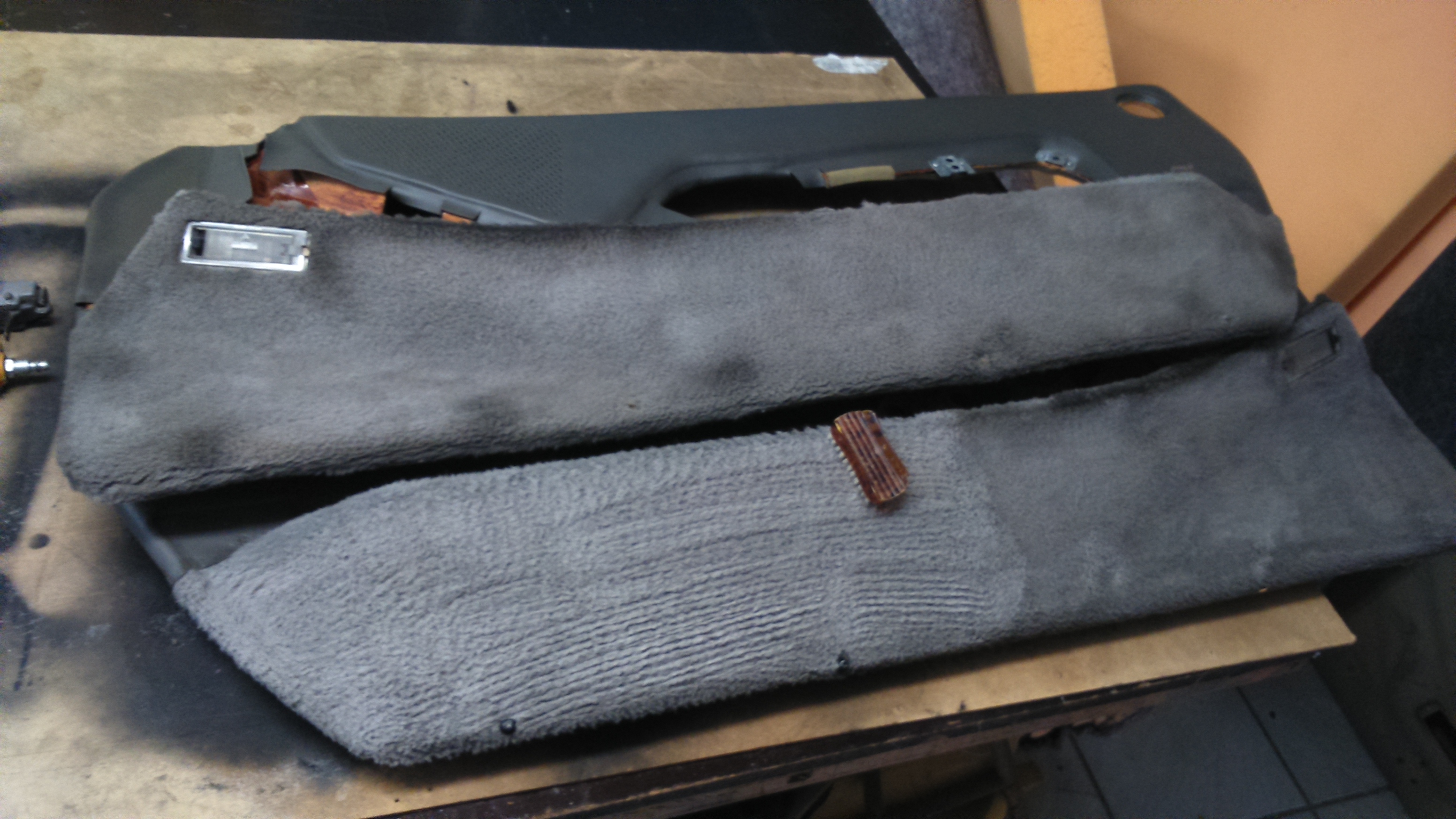

boila la bete a son arrivée,en bon etat pour son age mais quelques details interieurs a voir

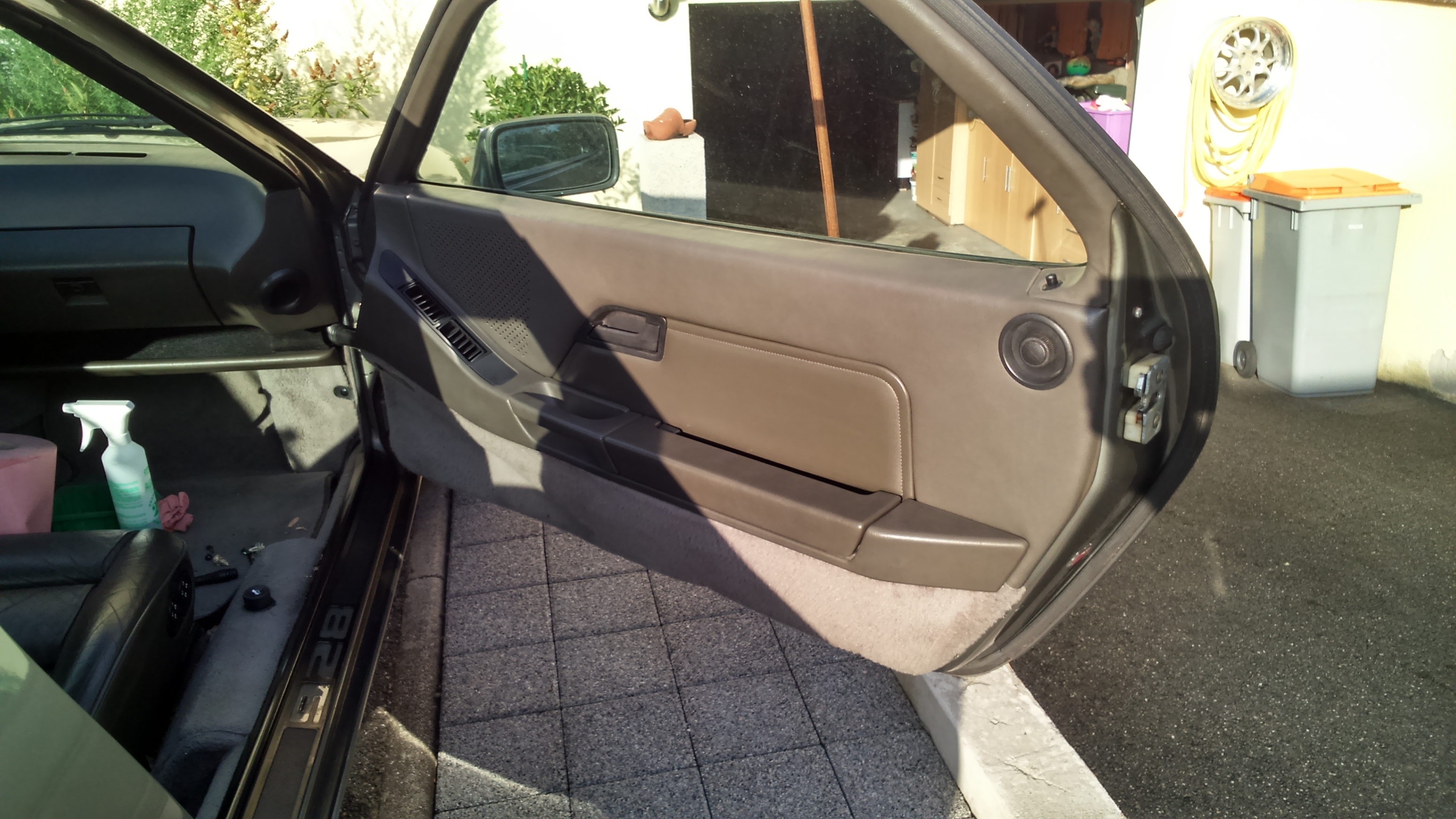

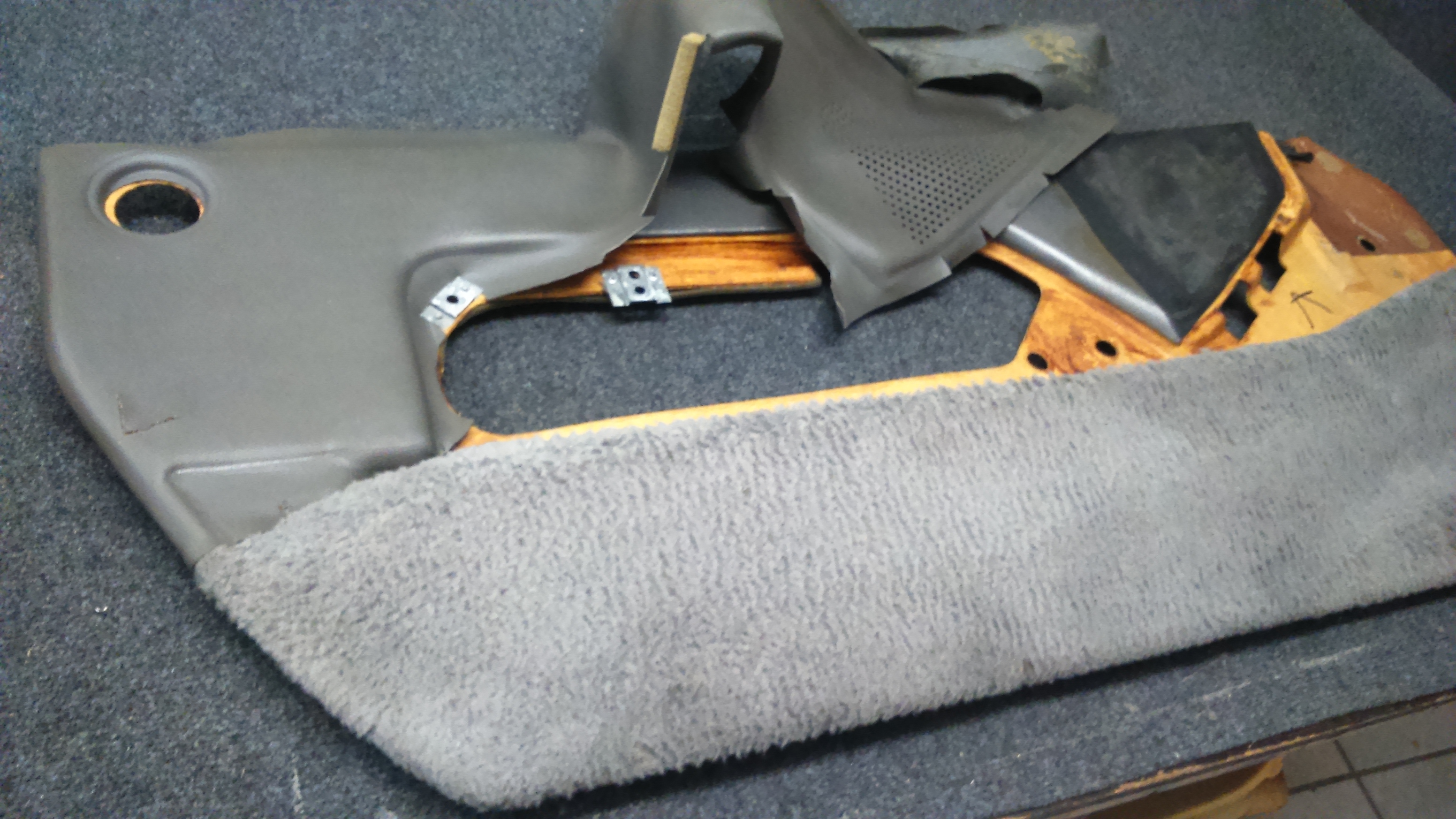

je commence par les panneaux de portes completements decollés
celui de gauche a une dechirure sur le bas ....

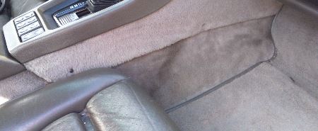

pas d'autre solution que de raccorder un morceau et j'en ai profité pour nettoyer la moquette

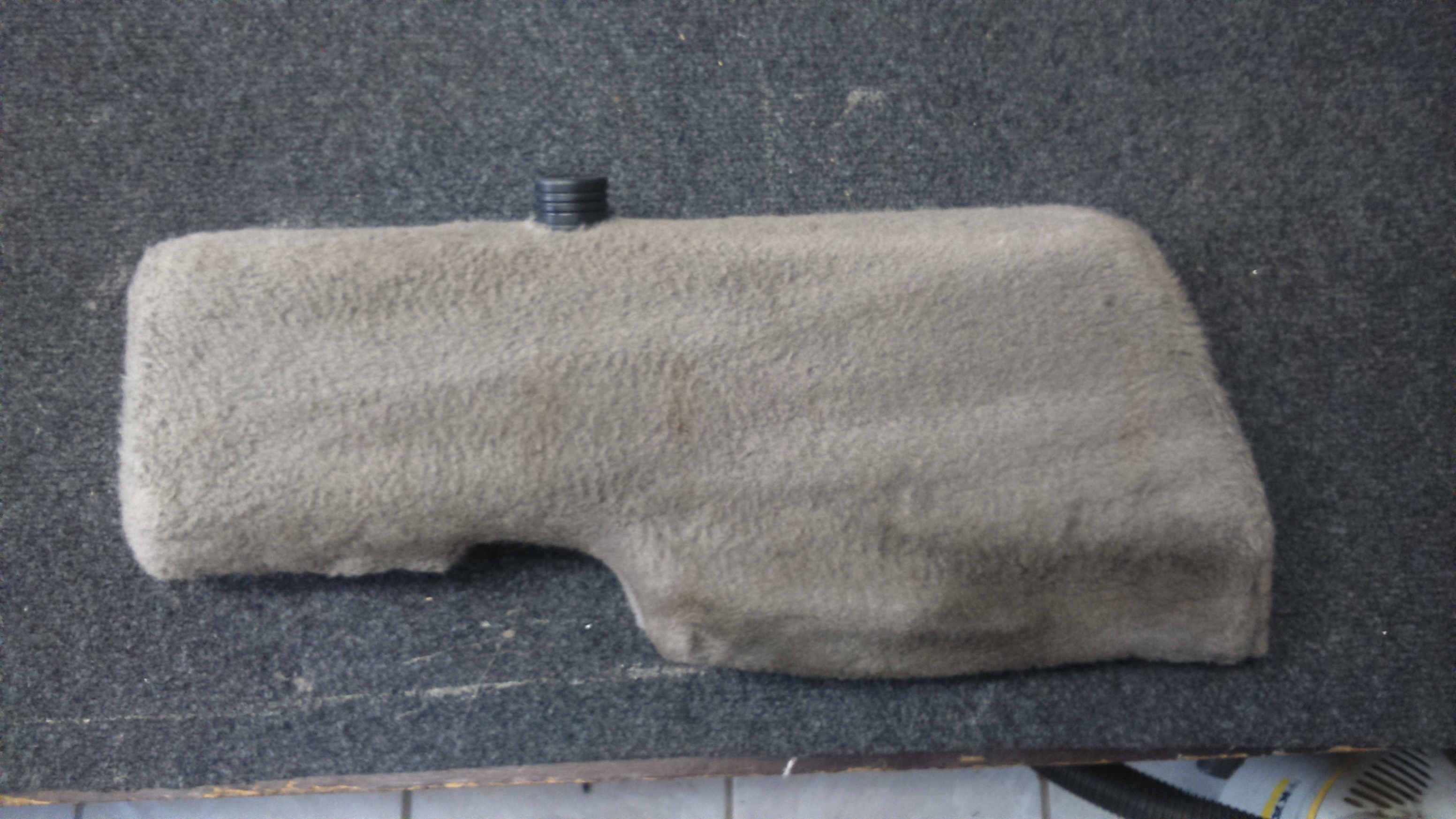

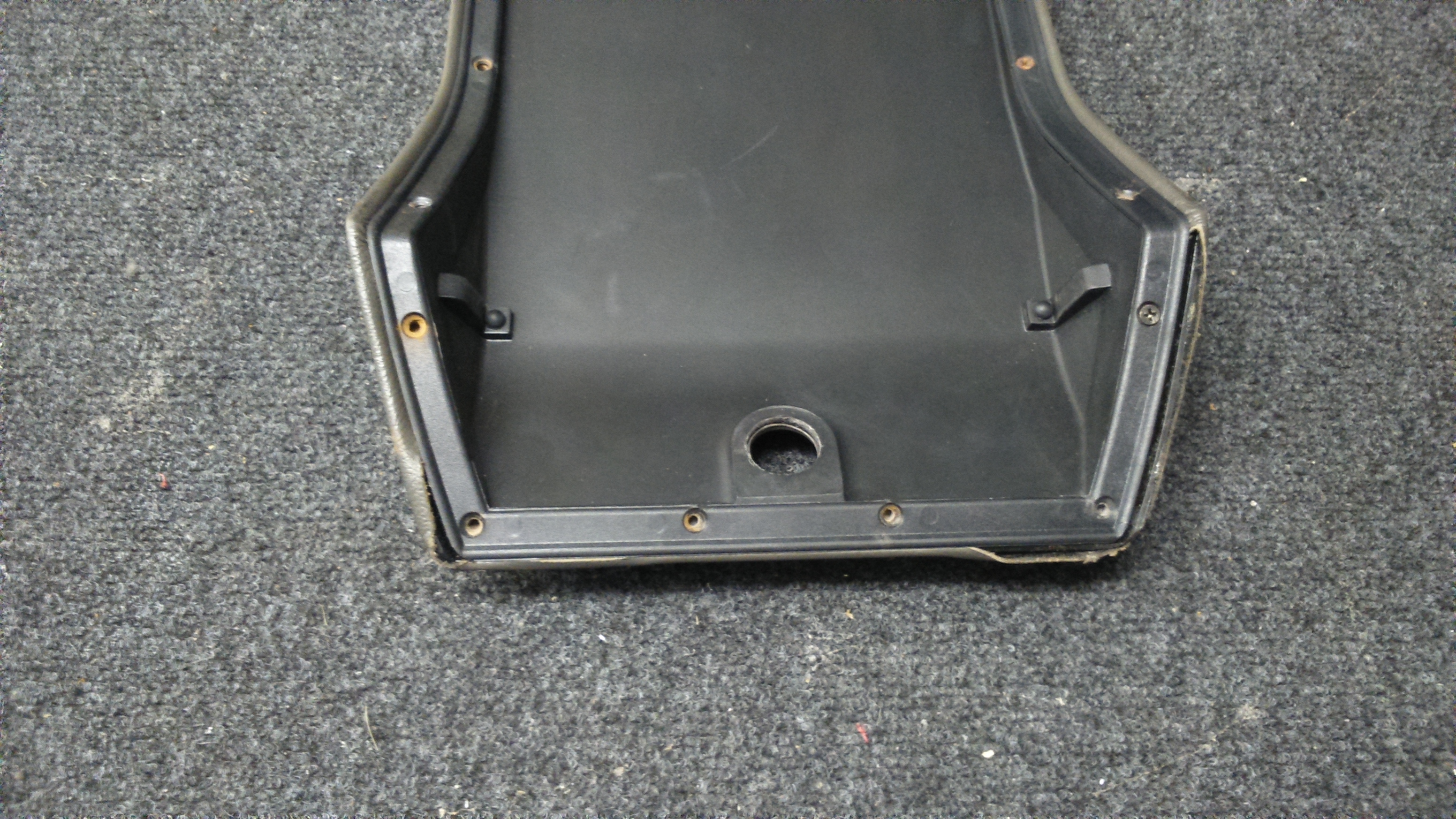

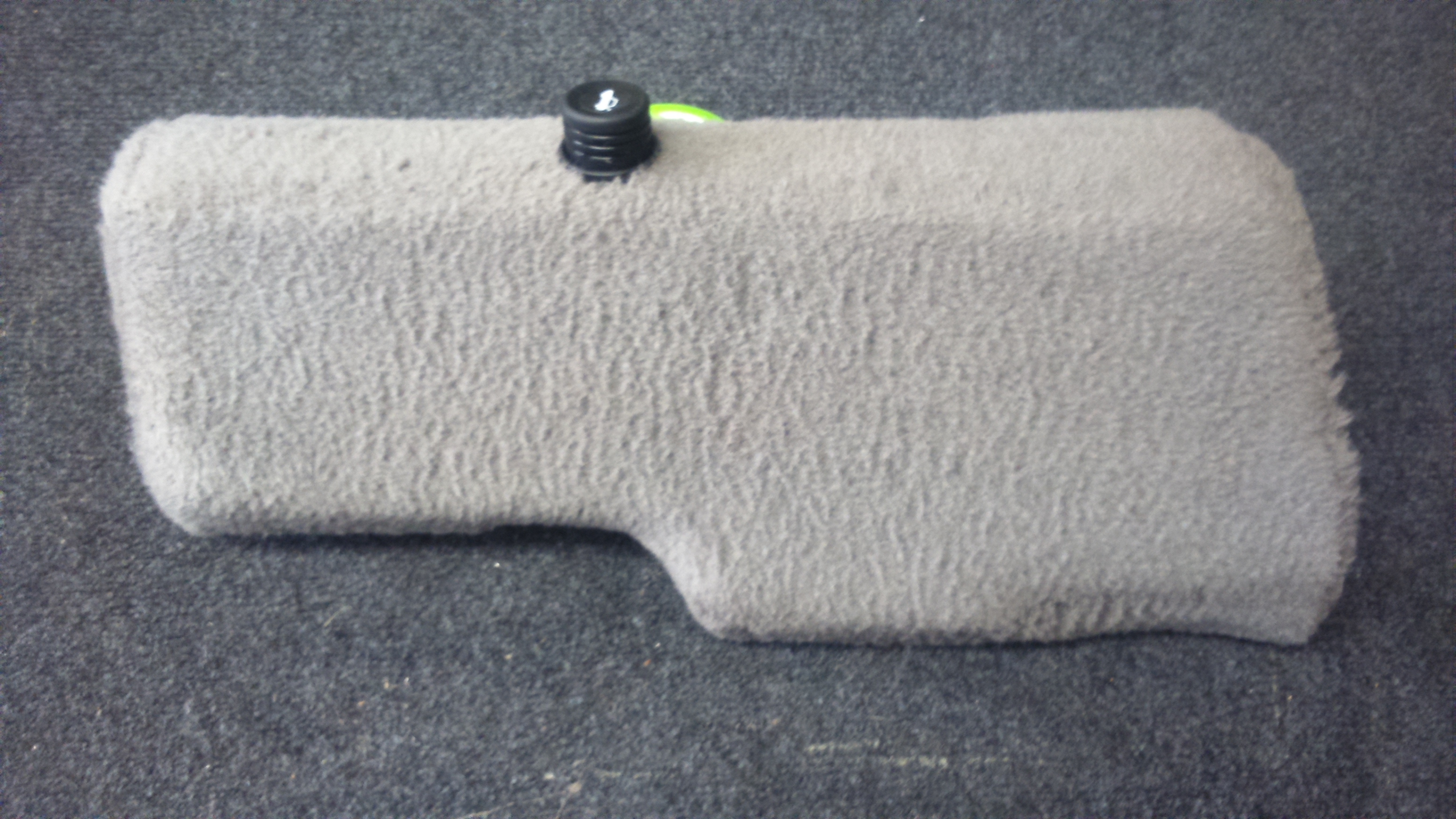

ensuite la partie basse de la console centrale,le morceau étais cassé en deux,reparation et nettoyage

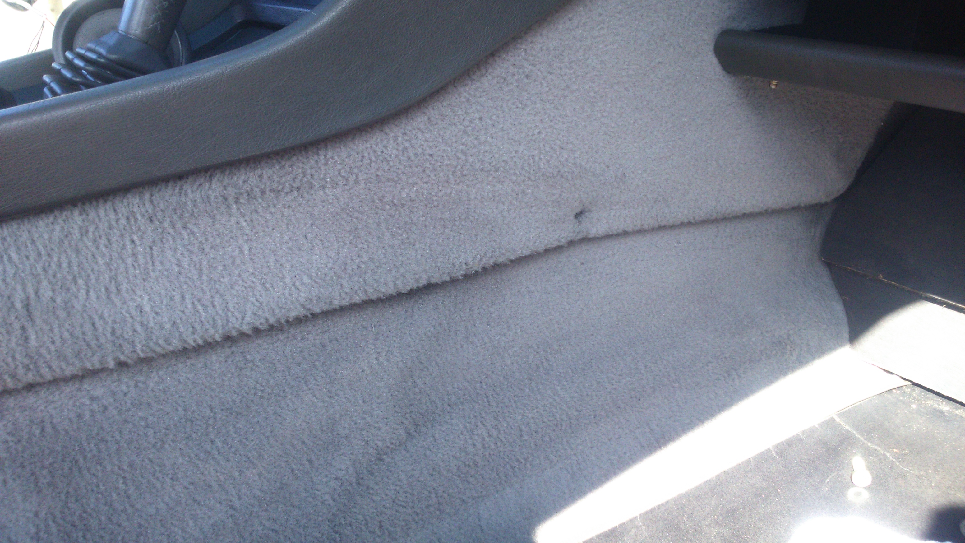

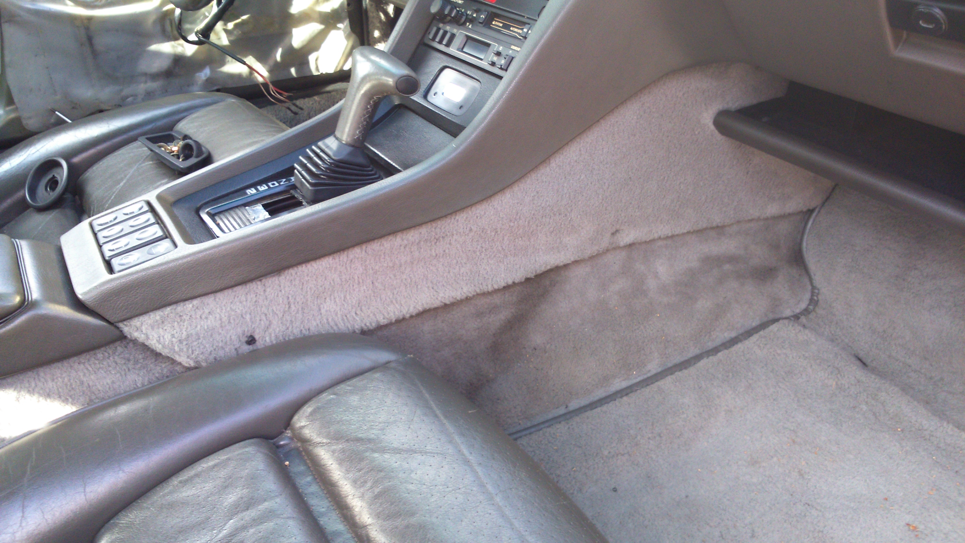

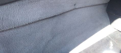

reste plus qu'a nettoyer l'ensemble de la moquette du coup ....

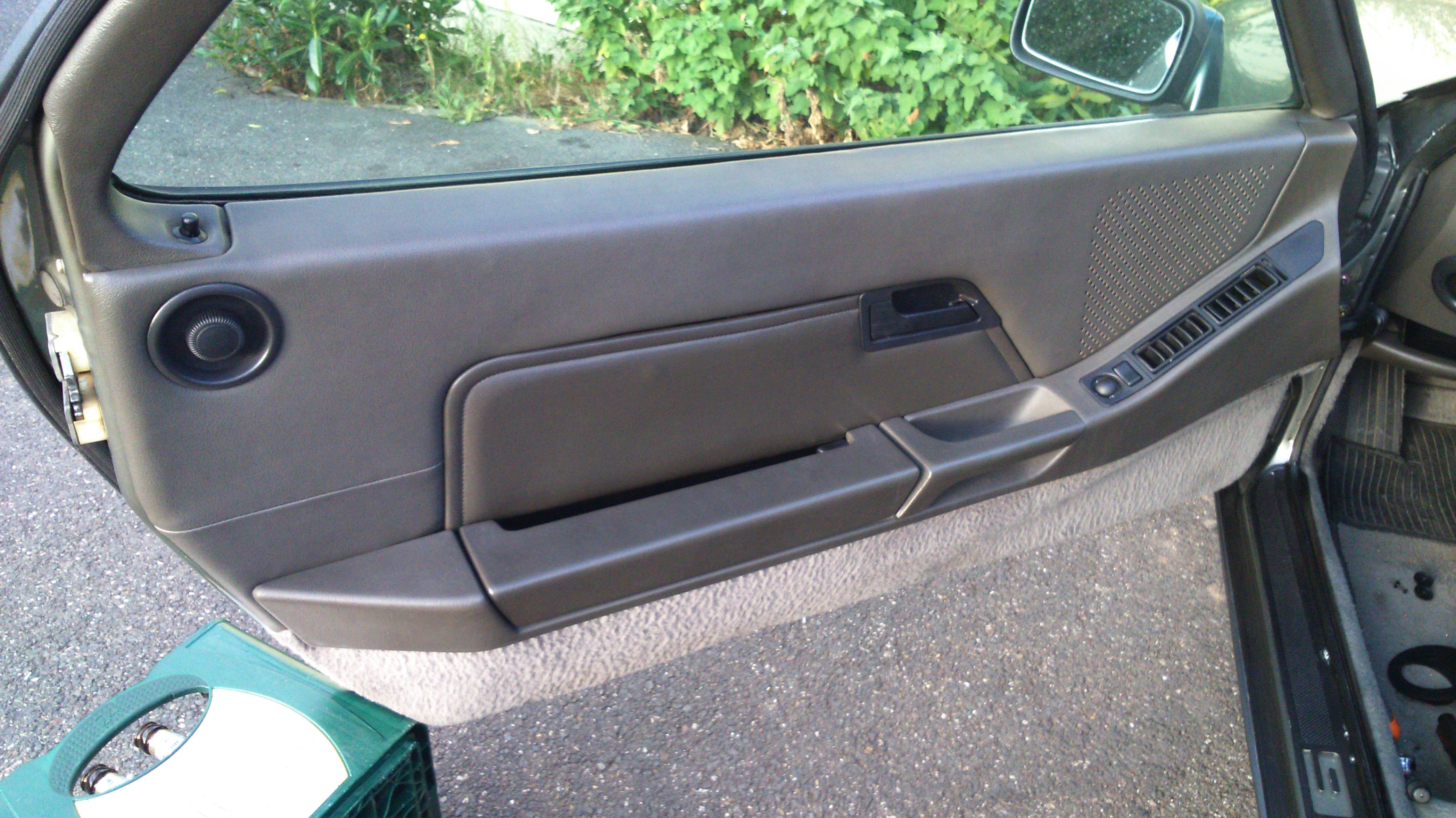

avant
apres,c'est pas neuf mais beaucoup plus propre

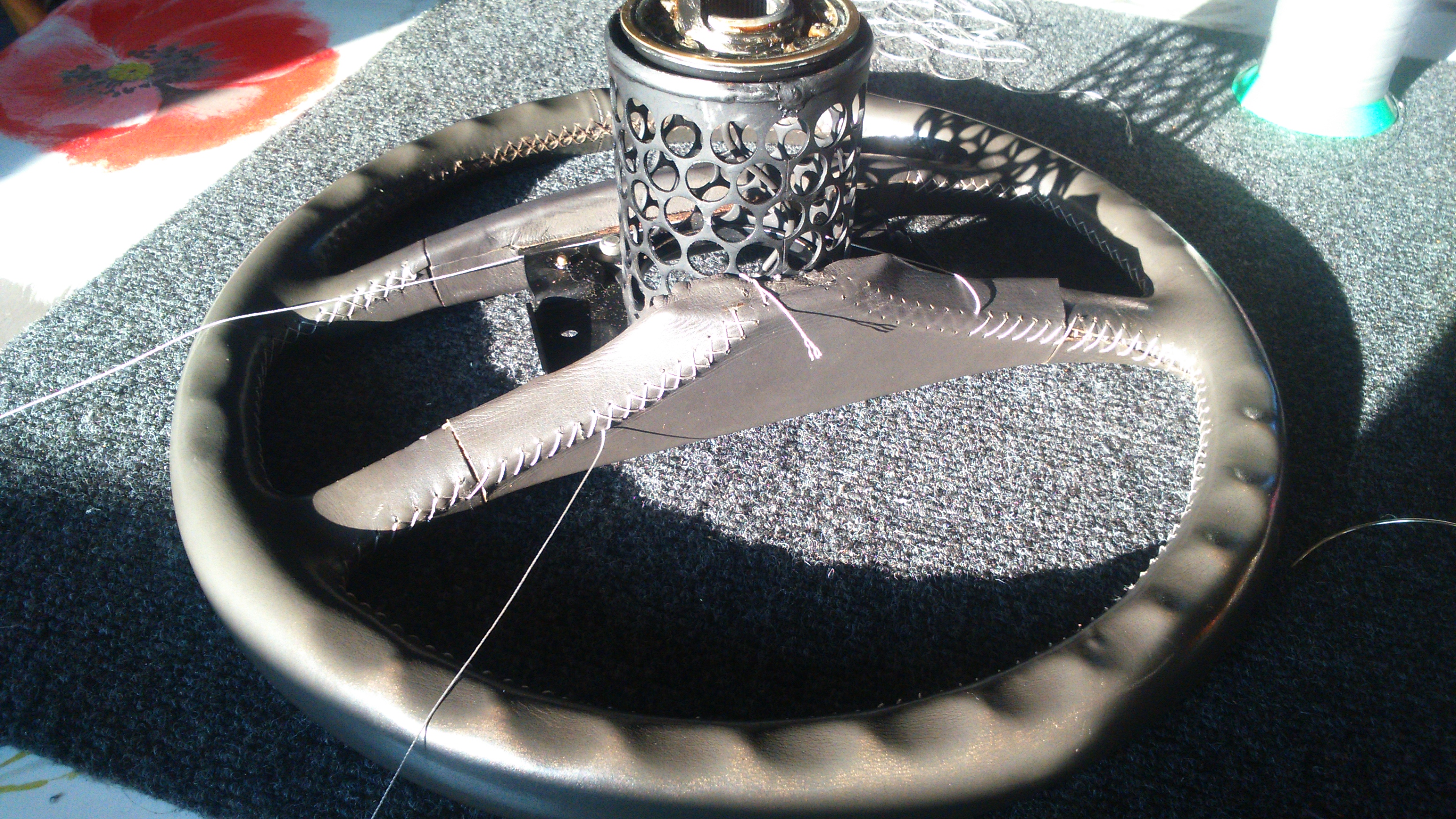

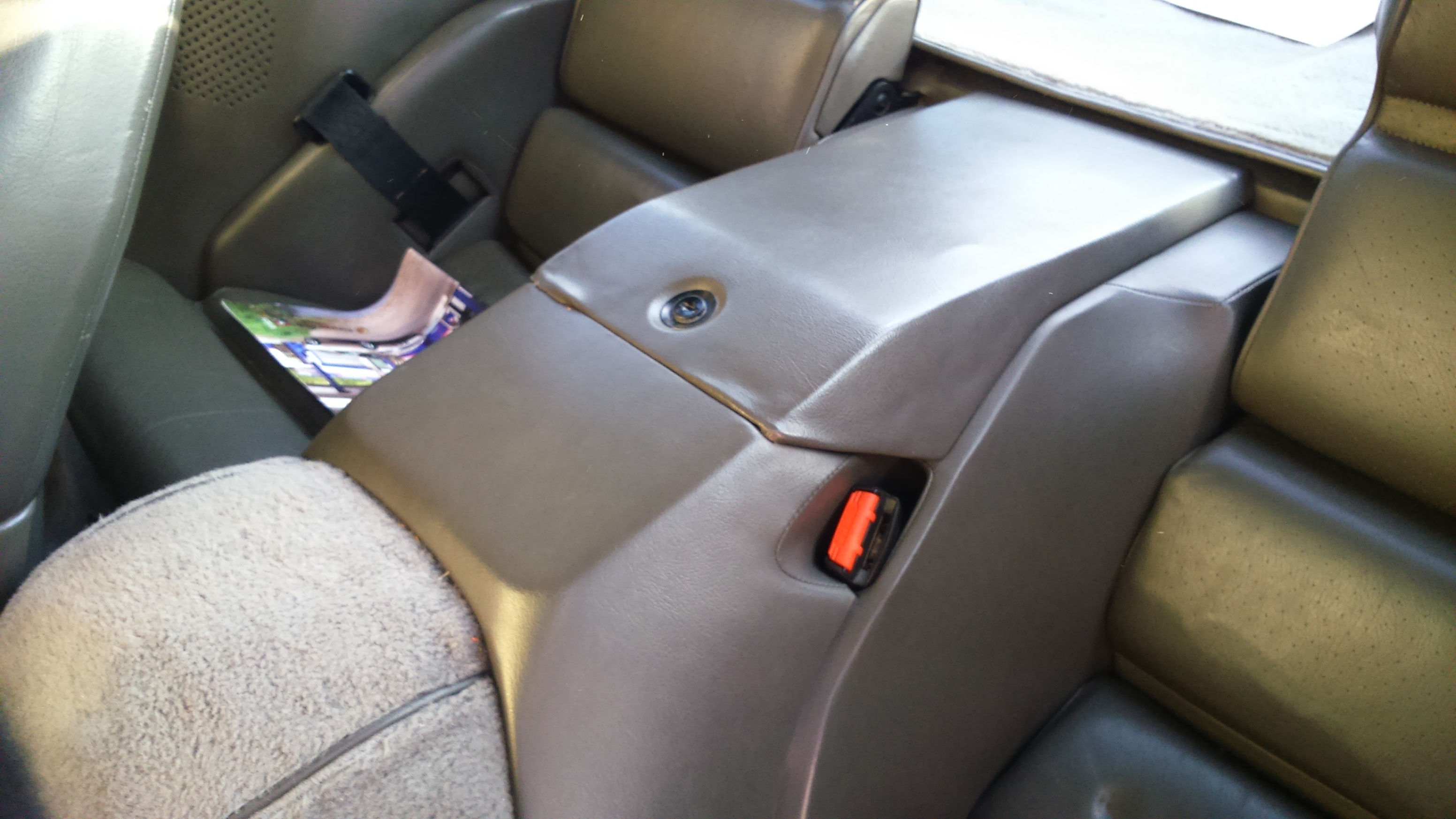

la suite,petit travail sur la bag arriere qui est egalement decollee

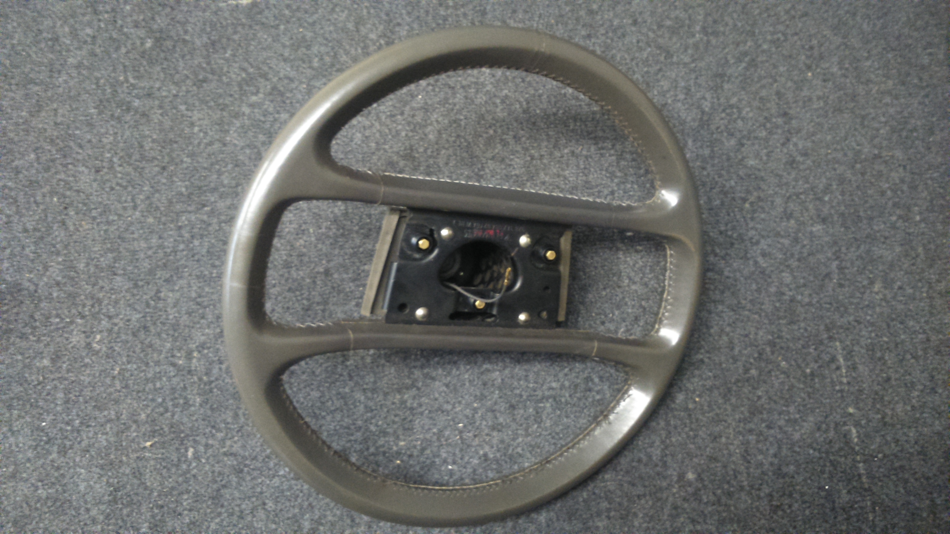

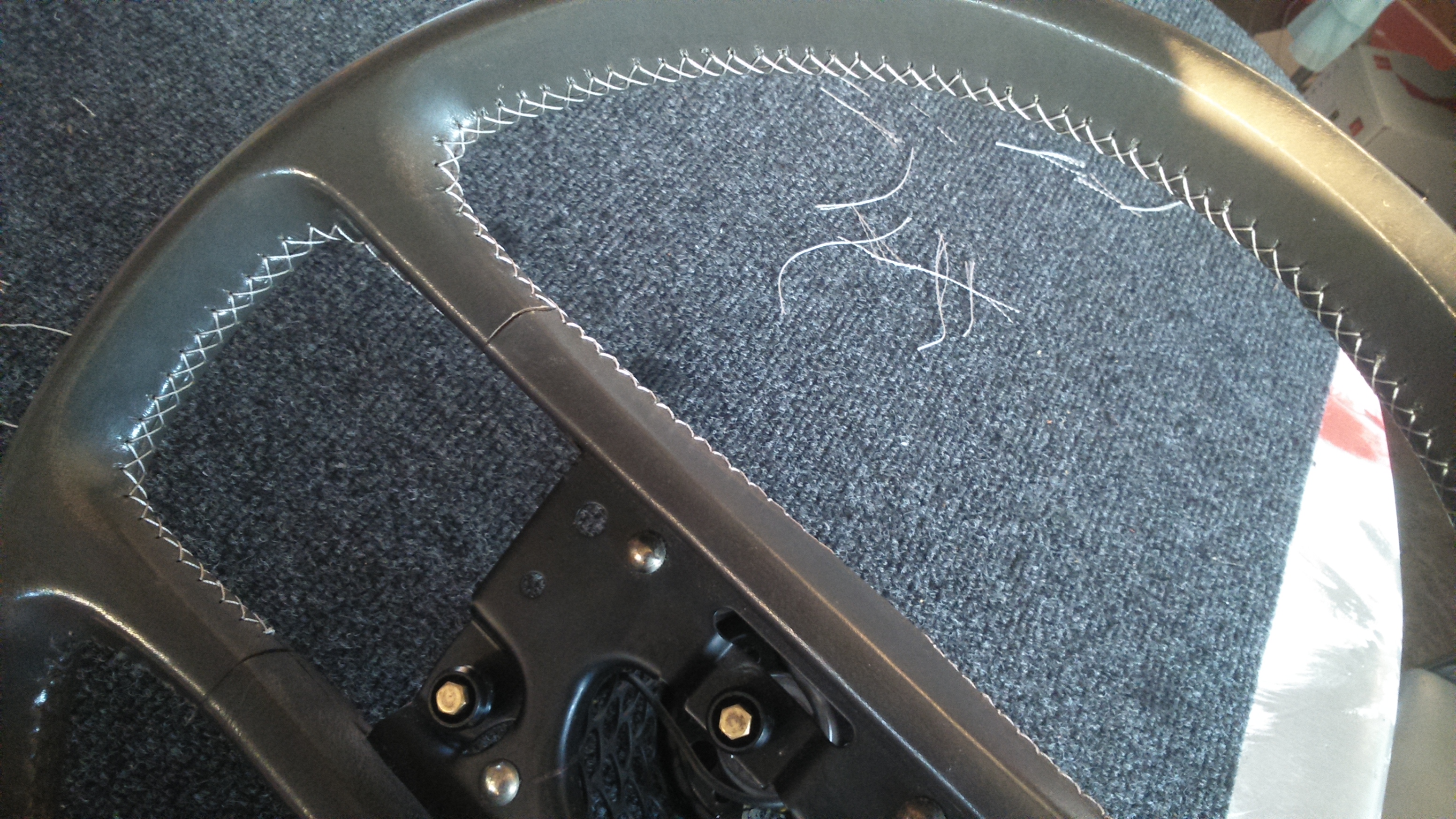

le gros morceau,le volant,le cuir est dans un etat raisonnable mais les coutures .....
le plus ch..... est d'enlever les anciens fils de couture,il faut decoller l'ensemble du cuir .....
et ensuite couture main deux fils croises :hot:

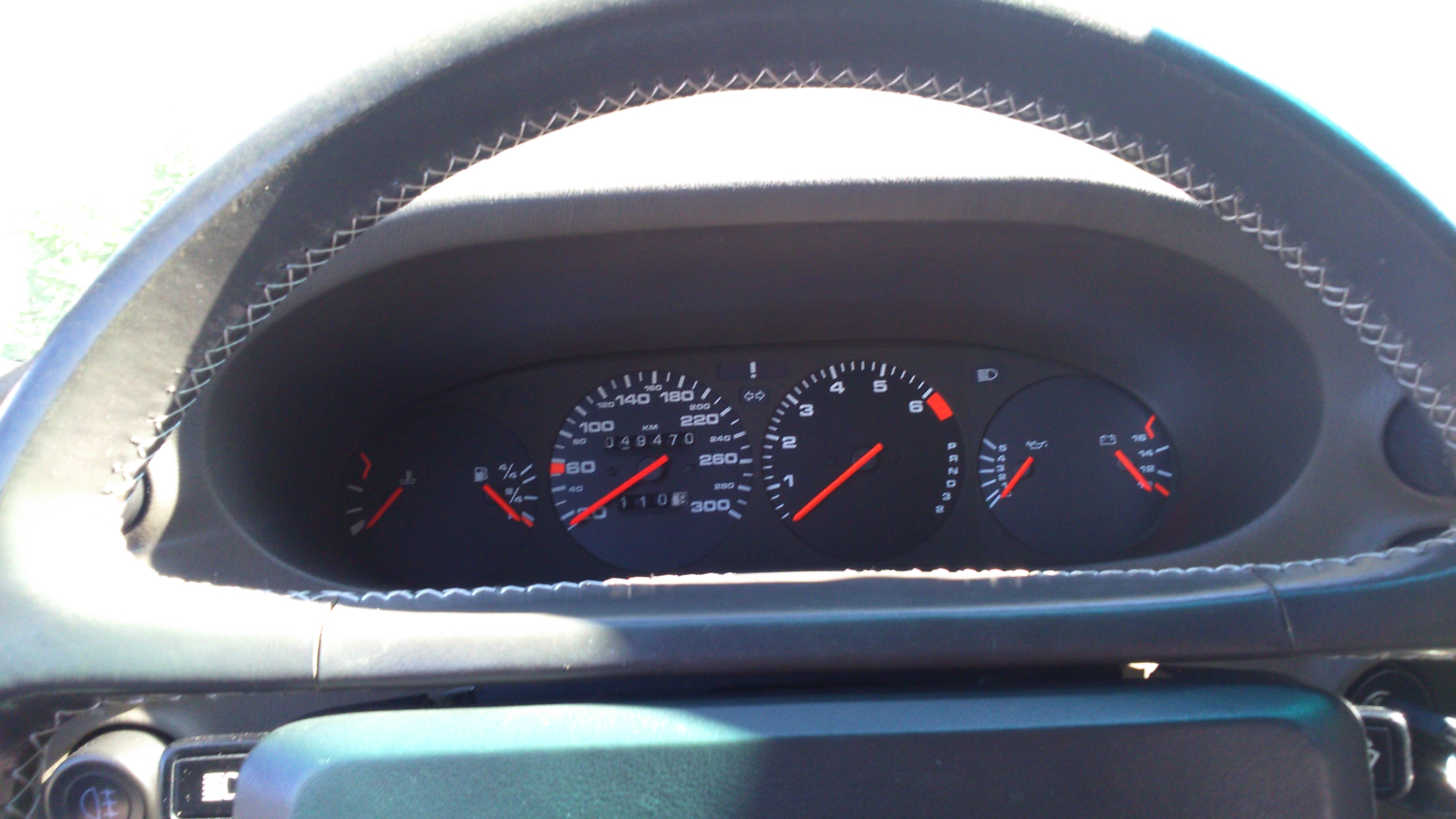

et remontage apres traitement du cuir
voila,encore un interieur digne de ce nom :best:

Quelle produit as-tu utilisé pour passer de
A
Je parle bien sure de la partie inférieur qui ne s’enlève pas de la voiture.
:merci: de ton retour… …
reg
Messages : 108
Enregistré le : sam. 17 sept. 2016 10:28
Re: restauration interieur 928 S4
Message par reg » dim. 18 sept. 2016 12:33
pour la moquette c'est un produit nettoyant universel prowin alles j'utilise ca pour tout,il en existe un encore plus puissant pour les taches c'est l'orange power
bien impregner la moquette,une brosse et du temps,ensuite un bon coup de chiffon c'est magique
Messages : 2757
Message par mcs51 » dim. 18 sept. 2016 12:52
:merci: pour la réponse plus que rapide,
Yapluka trouvez cela par ici… … …
reg
Messages : 108
Message par reg » dim. 18 sept. 2016 12:59
c'est pas vendu en commerce mais en reunions,(ma femme fait ca en vdi) apres ca se trouve peut etre sur le net
ca vaut dans les 32€ le litre a diluer donc 10 litres de produit de nettoyage (la c'est pour decaper) tu peu diluer jusqu'a 100l avec ca pour du nettoyage courant et produit ecologique de surcroit :tchin:

c'est clair,une couture de volant c'est un metier,surtout qu'il faut decoller l'ensemble pour enlever les anciens fils
comme dit plus haut,je ne suis pas la pour me faire de la pub ou chercher du travail mais si c'est ok avec les admins je peu te faire ca sans soucis ;)
