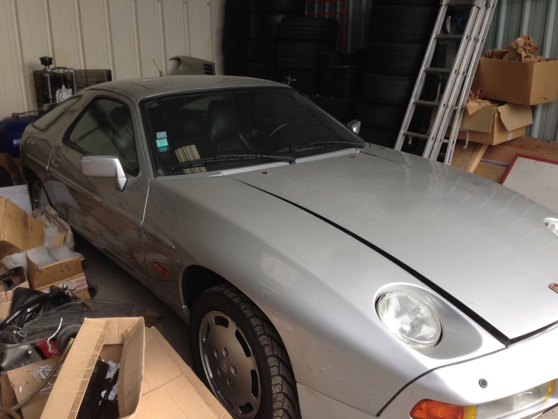

Suite à la signature de la vente de ma GT (malheureusement compromis suite vol du bloc à refaire), et n'arrivant pas à me résoudre de ne plus avoir de 928, je me suis mis en quête d'une nouvelle base à restaurer.

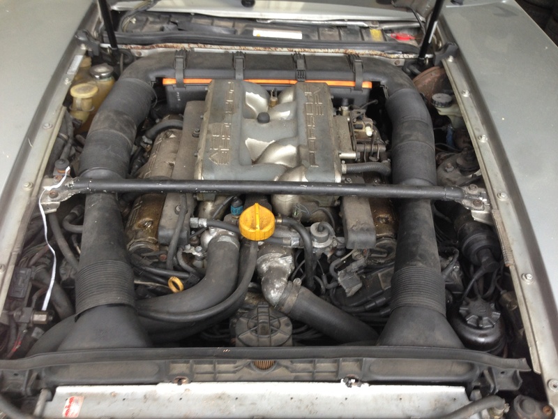

C'est une des premières S4 de 1986 qui affiche 260000km. Malheureusement, suite à la rupture du galet tendeur, la distribution a explosé. Le précédent propriétaire a pensé, à tort, qu'une nouvelle distribution serait suffisante mais le mal est plus profond.
Je vais prendre les compressions pour voir quelles sont les soupapes qui ne ferment plus et je m'attaquerai au démontage des culasses pour refection du haut moteur, voir plus si nécessaire.
J'envisage également une peinture complète ainsi qu'un peu de cosmétique pour l'intérieur.
Je pense qu'elle fera un "Daily" parfait :)

le précédent propriétaire était optimiste pour penser qu'un simple remplacement de la distri serait suffisant ;) il est quand même très très rare que ce genre de problème n'entraine aucun dégât.

Par acquis de conscience, même si je ne doutais pas une seconde du résultat, un relevé de compression à montré qu'aucun cylindre n'était étanche... 0b sur les 8... Effectivement, le précédent propriétaire a été bien naïf en demandant à son mécano de refaire une distribution alors qu'il y avait eu rupture du tendeur :gne:
... ou le mécano a préfèré se faire un petit billet plutôt que d'expliquer l'évident ;)
Il va falloir déculasser pour voir la tête des pistons avant de prendre une décision.... réfection haut moteur ou dépose de l'ensemble pour construction d'une belle table de salon :bravo:

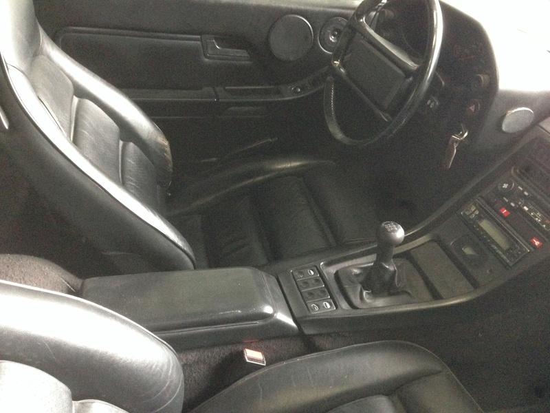

Me confirmes-tu qu'elle est gris argent, intérieur partiel cuir noir?

Le descriptif couleur et équipement que tu donnes est le bon, je confirmes.

Les S4 1987 ont tout un tas de petites particularités et il faut fouiller dans le PET pour s'en rendre compte. Cela concerne parfois des éléments de carrosserie, ou des faisceaux électriques.
Concernant le moteur, c'est surtout la présence d'usinages dans le bloc moteur pour qu'un jet d'huile soit projeté sur la face interne des pistons, pour améliorer le refroidissement. Cette particularité va disparaître en cours d'année de production d'ailleurs.
Bref, il faut bien regarder dans le PET lors des commandes ;)
