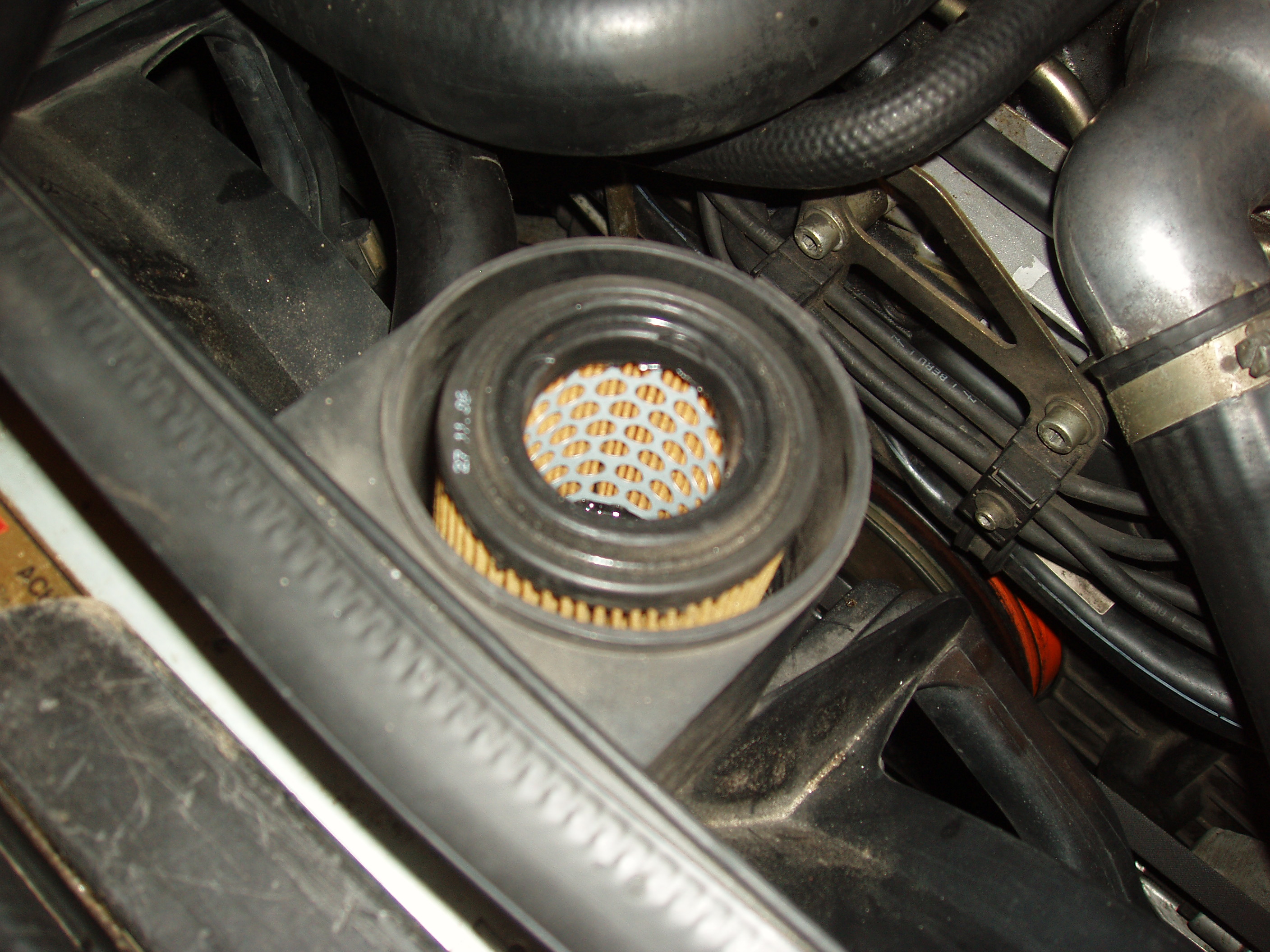

celui-ci ne filtre pas l'aire de la ventilation ?
Cédric
Messages : 6395
Re: Filtre d'habitacle
Message par Laurent928 » sam. 11 juin 2016 22:00
cly a écrit :celui-ci ne filtre pas l'aire de la ventilation ?
Non c'est celui de la pompe à air

Pompe à air. Après, à quoi il sert vraiment. ...
Messages : 13777
Message par lilian85 » sam. 11 juin 2016 23:20
A filtrer l'air que la pompe envoie soit dans les échappements soit dans la boîte à air.
Il faut que je vérifie si toutes les GTS en sont équipées.

Ma GTS de 1995 a le petit filtre de pompe à air.

Le filtre de la pompe à air il n'y a pas de doute à son sujet ;) c'est pour celui d'habitacle où je dois vérifier l'année d'apparition.
