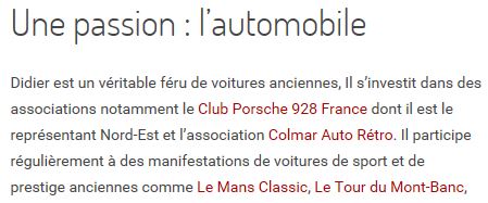

Message par mcs51 » lun. 6 juin 2016 12:00
:hello: SPIALLAT
et :welcome:
Un peut « Off Topic »
On dirait bien qu’il y a un “L” qui est rester caller dans un clavier a Eguisheim :fr4:
C’est quoi le Mont-Banc ??
Cela fait un peut desordre entre toute c’est belle réalisation… …
