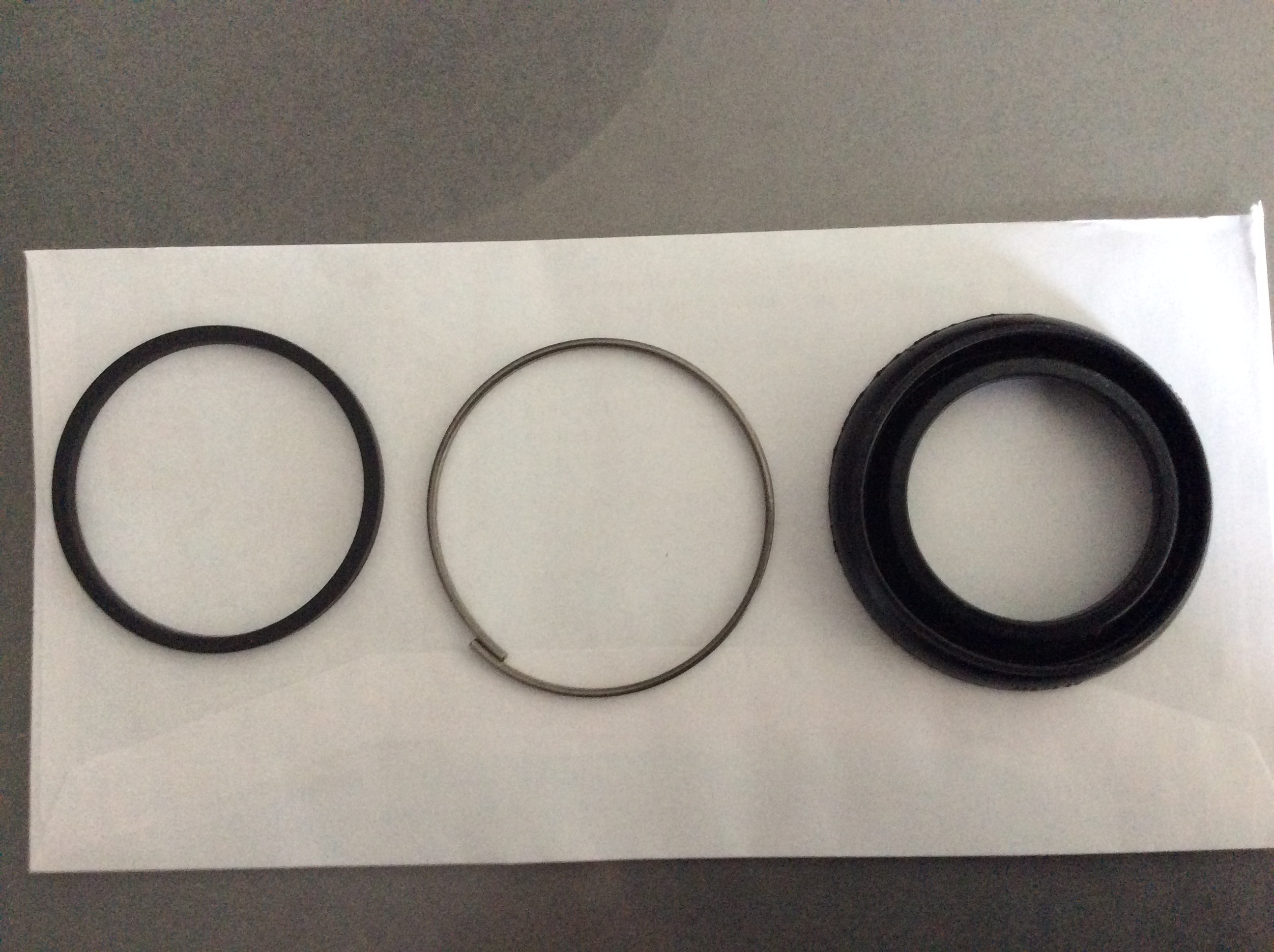

Salut à vous tous,
J'ai donc démonté mon étrier avant côté conducteur, j'ai galéré pour sortir le piston, celui ci etait grippé (pas étonnant après 20 ans d'arrêt)
J'ai reçu le kit joints de JB, mais il y a avec une espèce de circlips en acier (au centre de la photo) et je ne vois pas du tout où il doit se placer, quelqu'un le sait? Et puis-je mettre de la graisse normale autour du piston lors de la remise en place? Et bien sûr uniquement autour j'imagine, pour pas que de la graisse se mélange au liquide de freins?
Et pour finir, le piston doit rentrer à la main au remontage? Ou presse? Il rentre droit où il faut le tourner?
Merci à vous
À +
Hervé

A mon avis le circlip va dans la gorge du gros joint cache poussière.
Pour le reste, il faut de la graisse spécial trier de frein. Le piston se glisse à la main et il n'y a pas de système à tourner de mémoire.

Il irait dans la gorge du soufflet alors? Il faudrait donc que je l'y place avant d'emboîter le joint soufflet dans le piston?
Ok pour la graisse, va falloir que je m'en procure, merci Steph

Je tiens à préciser que pour le circlip c'est une supposition. Il faudrait comparer ton kit avec l'existant sur la voiture pour t'en assurer. La pate à étrier se trouve dans n'importe quel magasin spécialisé dans l'autombile
Sincèrement
Stéphane
Sincèrement
Stéphane

Tu le mets en dernier le clips c'est une partie de fun total.
Ici étrier de 924S pas de 928.

Vu que le kit de joints est pour 924-944 et 928, je suis en train de me demander si je n'ai tout simplement pas besoin de cette anneau en acier, je n'ai pas l'impression que celui-ci se mette à quelque part.....

As tu jeté un coup d'oeil sur le manuel d'atelier? Je pense que tu y trouveras la réponse à coup sur

bonjourLaurent928 a écrit :As tu jeté un coup d'oeil sur le manuel d'atelier? Je pense que tu y trouveras la réponse à coup sur
le manuel d'atelier est ton ami
dans le chapitre 47 à la page 47-1 ,tu trouveras ton bonheur c'est la pièce n°11 "bague de serrage"
il faut la mettre pour que la cache poussière reste en place et comme dit hajumar928" c'est assez fun"
cordialement jean-louis
