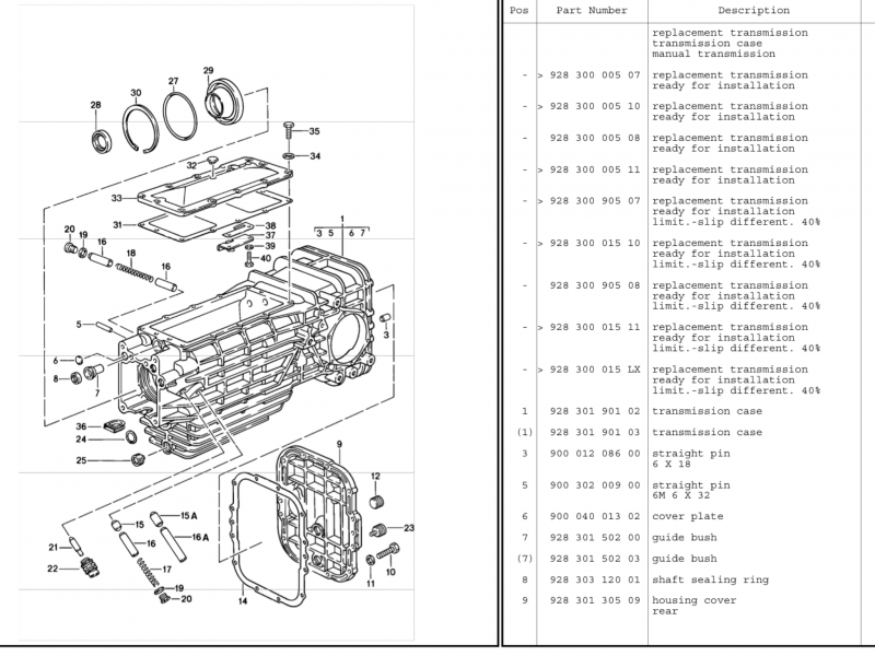

Salut à tous, je voudrai remplacer l'huile de ma boîte
Je vois bien, si je ne m'abuse, le bouchon que j'ouvre pour la vider, numéro 25 n'est-ce pas?
Par contre, je rempli par où s'il vous plaît?
Je crois qu'il ne me reste plus que ce fluide à remplacer (le liquide de DA aussi mais pour ça j'ai récupéré la procédure dans notre partie privée)
Rien à faire au niveau du différentiel? Si oui on peux m'expliquer succinctement? (Des photos seraient bienvenues, car je ne comprends pas grand chose aux différentiels, je sais juste que par rapport à mon code option mon auto semble en être équipée)
Merci à tous

tu vidanges en 25 et 23 ,pour remplir en 12
cordialement jean-louis

Et il n'y a pas un truc genre pont ou différentiel à vidanger en plus? (Désolé, vraiment les boîtes de vitesses, j'y capte pas grand chose..)

c'est une boite/pont
donc une seule vidange
