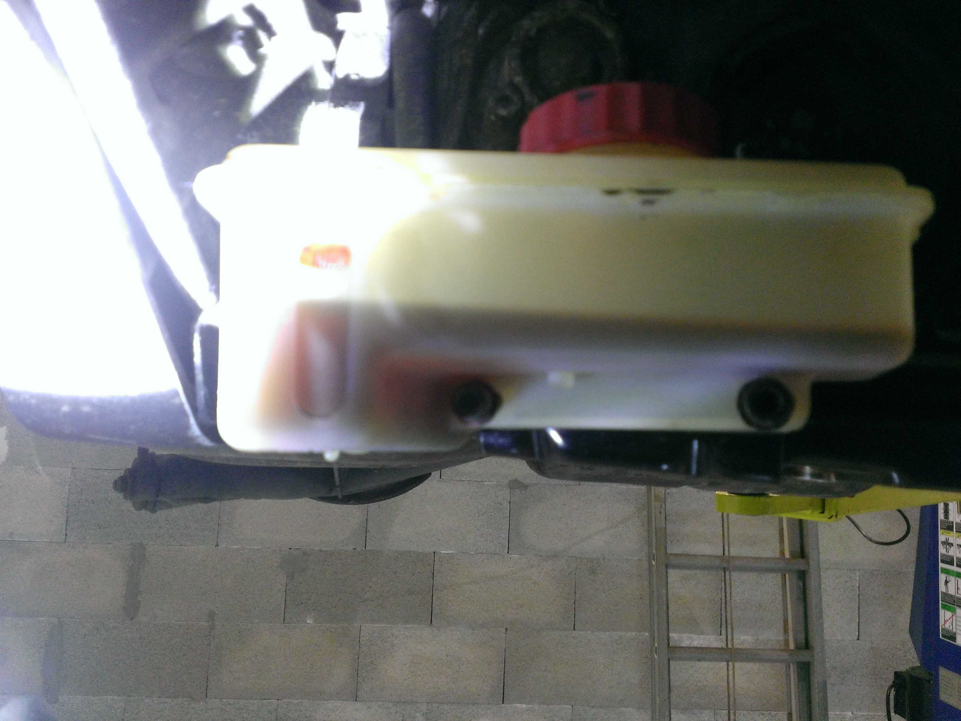

Quelqu'un saurait me dire si le niveau d'huile visible sur cette photo pourrait être la cause de quelques hésitations de la boite auto dans le passage des vitesses a froid ? J'entends par hésitations, que la boite passe alternativement de la 2 a la 3, puis la 2,la 3 ...
Je précise que la boite vient d'être vidangée, qu'il s'agit d'une S2 de 84 et que ce phénomène disparait dès que le moteur est chaud ...est ce que les conditions hivernales peuvent en être la cause ?
Merci par avance de vos conseils avisés

j'ai parfois ce cas ou la voiture change les vitesses comme dans une sorte d'ondulation 3-2 2-3 3-2 plutot a froid et lorsque je met pied au plancher
si ton niveau sur la photo est à froid il est sans doute un peu faible a mon sens sachant quand meme qu'il va monter à chaud.

Au vue du niveau sur la photo, je dirais qu'il en manque pas mal car un litre de plus ne fait à peine 1/2 centimètre dans le réservoir en plastique, il se rempli selon le principe des vases communiquant. Entre chaud et froid la variation de niveau et de 1/2 cm.

La photo a été prise moteur a l'arrêt et a froid ... La vidange vient d'être faite directement en concession, en même temps que celle du moteur, j'imagine donc qu'ils ont fait ça dans les règles... (pour tout dire, il s'agit de la voiture de mon père car ma s2 n'est encore pas capable de faire les quelques km jusqu'à la concession Porsche
On va vérifier les tuyaux des dépressions ce WE et aussi la garde du câble, car effectivement les vitesses ne passent pas a un régime qui semblerait naturel en boite meca: trop bas en roulant cool et trop haut lorsqu'on veut doubler par exemple (quasiment 6000 tr)...
