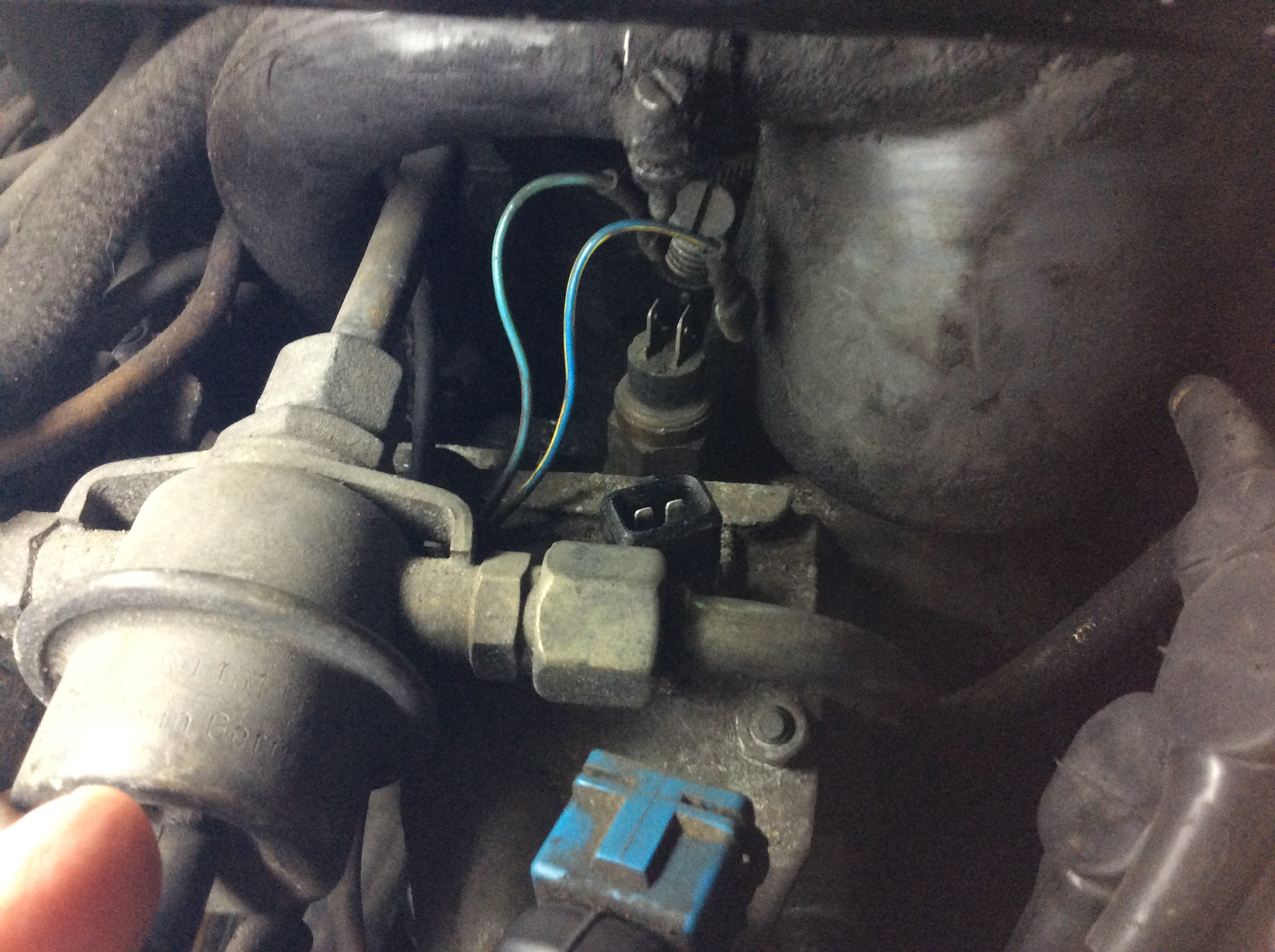

Il faut que je règle mon souci d'affichage de température d'eau qui ne bouge pas
J'ai vite fait débranché les 2 sondes sur le boîtier de thermostat.
Celle de devant et celle sur l'arrière (si je ne m'abuse c'est bien cette dernière qui transmet les infos à l'aiguille du tableau de bord)
Donc à l'ohmmetre, aucun passage sur aucune des 2 (chacune débranchée bien sûr)
Est-ce normal?
