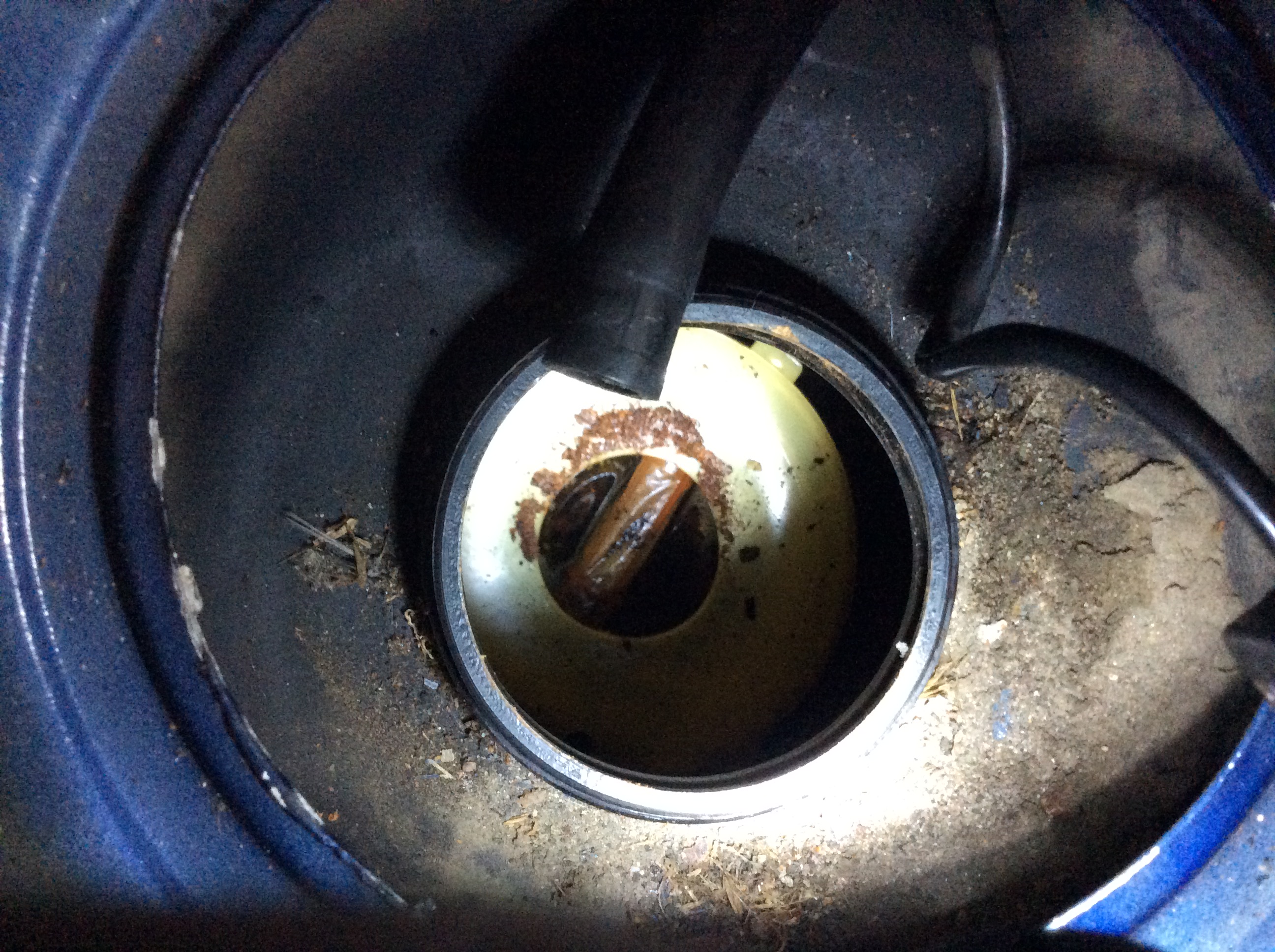

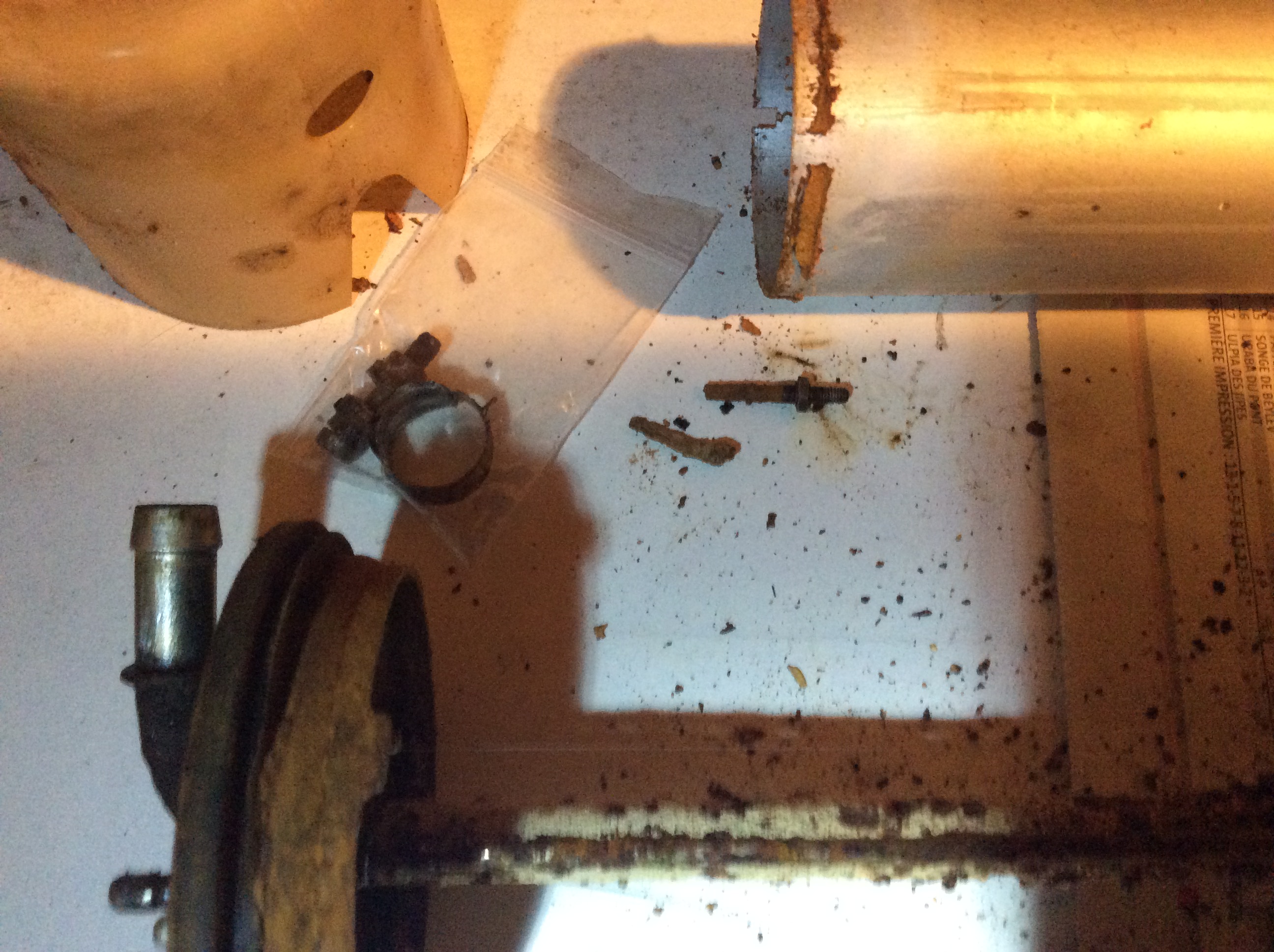

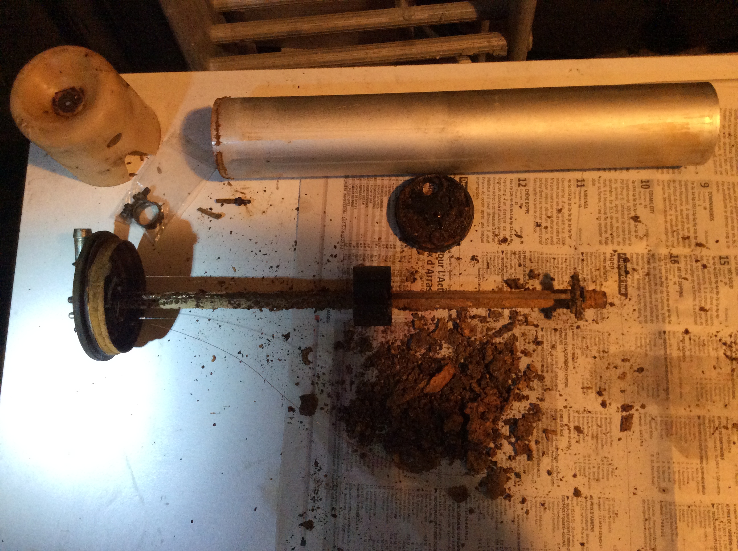

Alors voilà, pour poursuivre la remise en état de ma S2 j'ai démonté la jauge à essence pour voir dans quel état elle se trouve et pour éventuellement la restaurer.
J'avais vu une vidéo sur le net d'un gars qui l'avait fait en même temps que démontage du réservoir.
Donc je l'ai sortie ce matin, au démontage le petit écrou (6 je crois) de la longue tige filetée qui traverse la jauge et qui permet de la mettre en pièce à cassé :pdb:
Une quantité de dépôt impressionnante.
Je vous joins des photos ainsi qu'un cliché du fond du réservoir vu par le trou d'emplacement de la jauge, ça se passe de commentaires.....
Donc si quelqu'un en a une qui a été remise en état à vendre je crois que je suis preneur car la mienne est irréparable et en neuf c'est pas vraiment bon marché.

Surtout garde de coté précieusement le fil résistif .
Si ce fil n'est pas cassé tu peux acheter une jauge HS donc pas cher dont le fil est cassé.
Tu as un réservoir normal d'une voiture qui a été stockée.

Un des 3 fils est cassé à son extrémité, où une espèce de languette y est soudée, enfin on dirait en tout cas...

ayant effectué le même contrôle ce week-end, je viens de voir que la pièce est disponible chez Osc.... 100.70€ TTC
A vérifier pour le modèle mais cela semble être la bonne pièce.

Merci pour le tuyau, je n'y avais même pas pensé, j'imaginais cette pièce trop spécifique.
Tu as raison on dirait la même pièce, je vérifie les côtes et je commande

Par contre je m inquiète de l état du fond du réservoir le mien était dans le même état et j ai jamais pu le nettoyer, essayer tout type de solvant et le "miel" est resté.
J ai changer le réservoir :sweat: :sweat:
Si quelqu un a une idee je suis preneur pour connaissance
