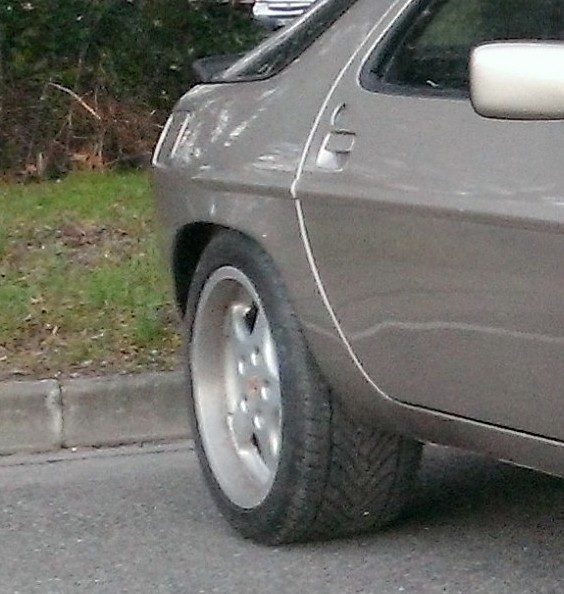

Des jantes en 17p et plus larges que l'origine (255 a l'arrière et 235 a l'avant) voila ce que ça donne.
Ce sont des RUF, je précise que la voiture était comme ça a l'achat, le précédent proprio était probablement optimiste, car perso je n'aurais pas osé :D ... Mais ça passe et ne pose pas de problème en roulant.
Après c'est une affaire de goût.

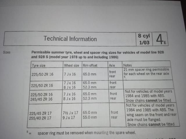

lilian85 a écrit :Pour les S la préco Porsche c'est les 16", pas les 17 ;)
Il semble que le 17" soit toléré, avec modification des ailes, comme le montre cette information technique:

les 17" sont apparues avec la GTS ;) d'ailleurs sur la doc disponible sur le site Porsche pour les pneus homologués, il n'y a rien en 17" pour la S.
C'est surprenant cette doc qui indique des 17" jusqu'en 83 :sceptic:

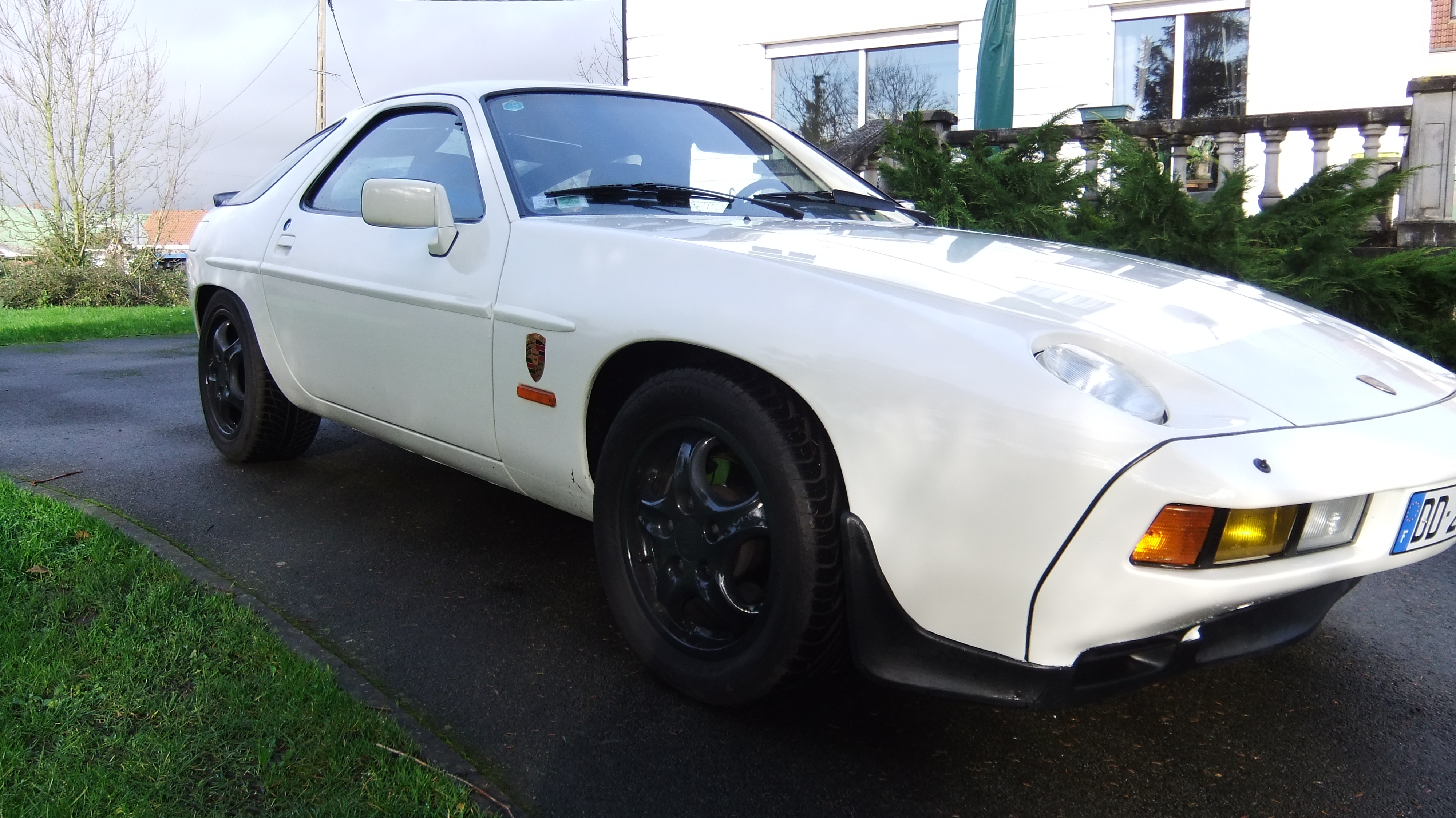

adns74 a écrit :J'ai par exemple lu que les Cup en 17 pour hiver proposées sur les 993 étaient des candidates idéales.
Les cup1 des gts sont justement des jantes de 993 montées d'origine avec un gros élargisseur de voie à l'arrière.

jantes cup en 16 avec élargisseur à l'arrière 225 50 16 et 245 45 16
