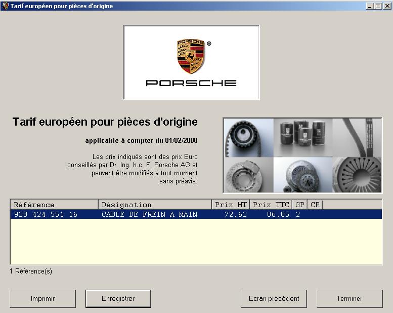

ok merci a toi je pense le faire dans ce cas
tu as une idée du prix ?
encore merci
Messages : 15742
Re: frein a main
Message par chax » lun. 17 août 2009 11:53
Sans titre.JPG (54.06 Kio) Vu 2058 fois
Avec mes compliments...

reponse on ne peut plus complete j'en reste sans voix
un GRAND merci a vous :merci:
