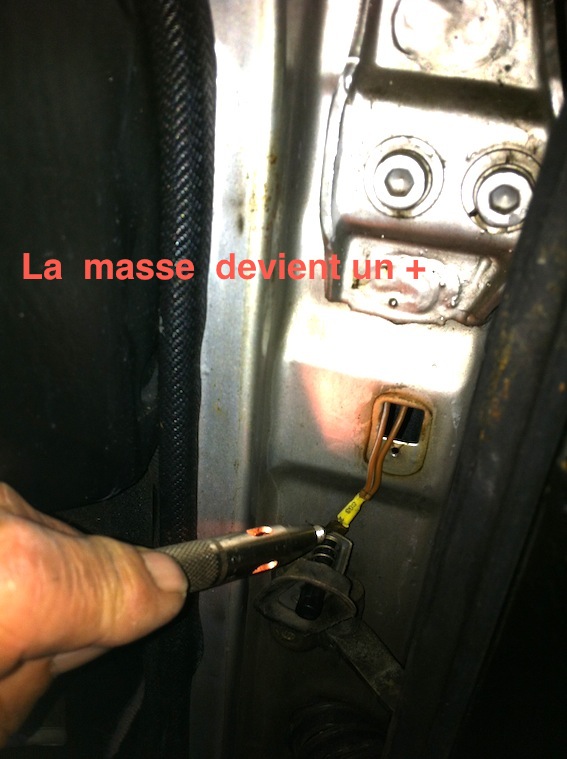

bert85 a écrit :RETOUR DE MASSE INTERRUPTEUR DE PORTE :
Lorsque l'on dévisse le contacteur de porte qui est un retour de masse, le fil de masse devient UN +
Sur le forum 944, il y a plusieurs cas de court circuit pour cette raison, mauvaise masse au contacteur de porte.
Le phénomène ci-dessus explique le retour de masse.
Quand la masse est supprimée le + poursuit son trajet à travers l'ampoule va jusqu'au contacteur de porte et poursuit son chemin pour se perdre dans le circuit électrique.
Quand j'ai remonté la 924 S j'ai eu un court-circuit parce que la vis ne faisait plus masse à cause de la peinture neuve , j'avais les injecteurs qui cliquetaient alors que je n'avais absolument pas touché à l'électricité.
Revisser plusieurs fois pour mettre la tôle à nu et avoir un bon contact, c'est la vis qui fait la masse, graisse cuivrée, WD40...........
Si vous dévissez les contacteurs de porte, enlever l'ampoule du plafonnier ou mettre l'Int en position 0, pas de contact.
Bonnes masses.

adns74 a écrit :J'ai dévissé le contacteur de porte mais il y a un joint entre lui et la caisse: ça ne fait pas masse. De plus, la batterie était débranchée quand je l'ai fait. Le problème date d'avant de dévisser le contacteur, donc le problème ne vient pas de lui, pour moi.
La porte est un exemple pas forcément ton souci.
Ce que je voulais te dire une mauvaise masse peut te causer des ennuis qui semblent incompréhensibles.
