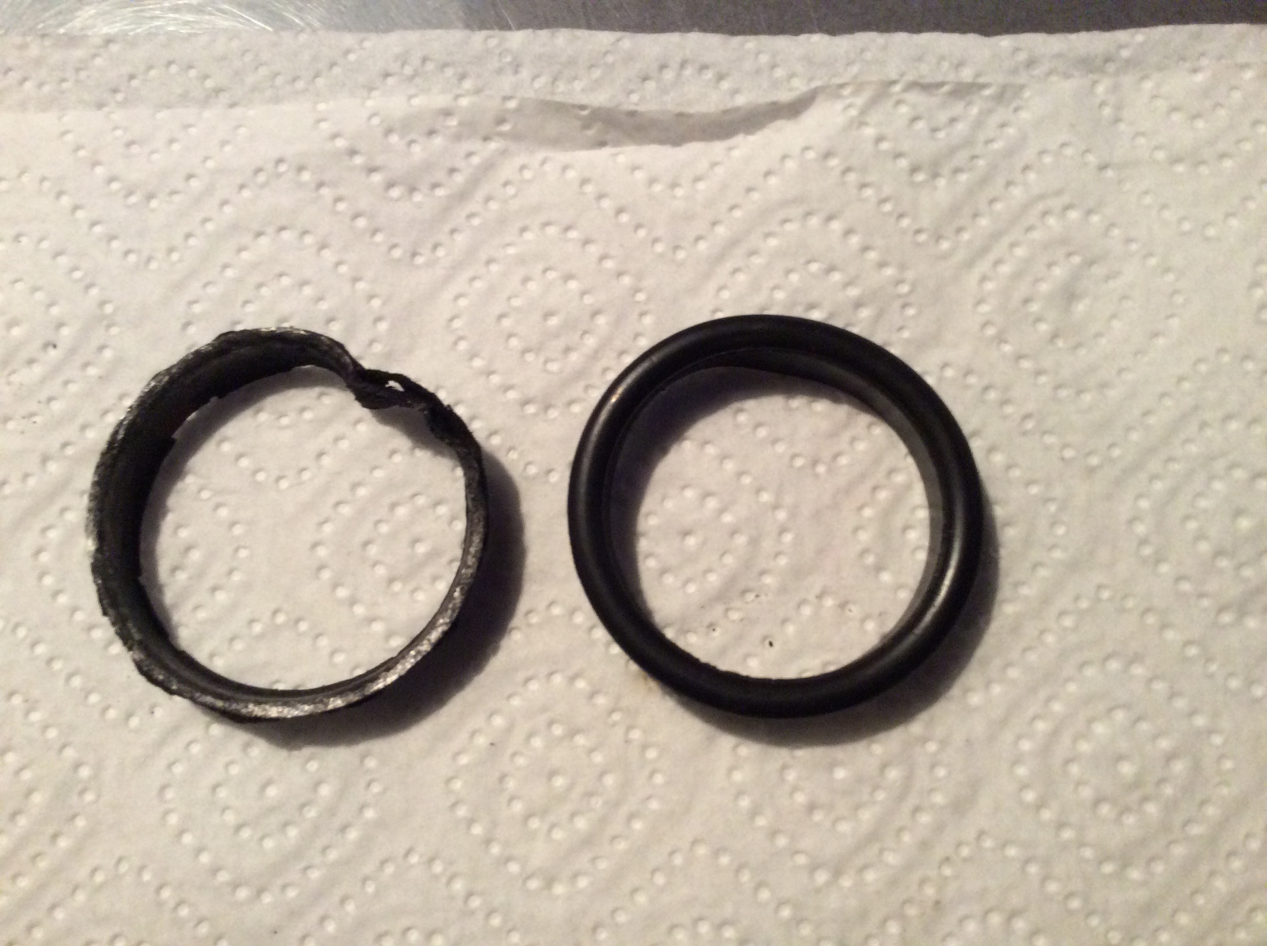

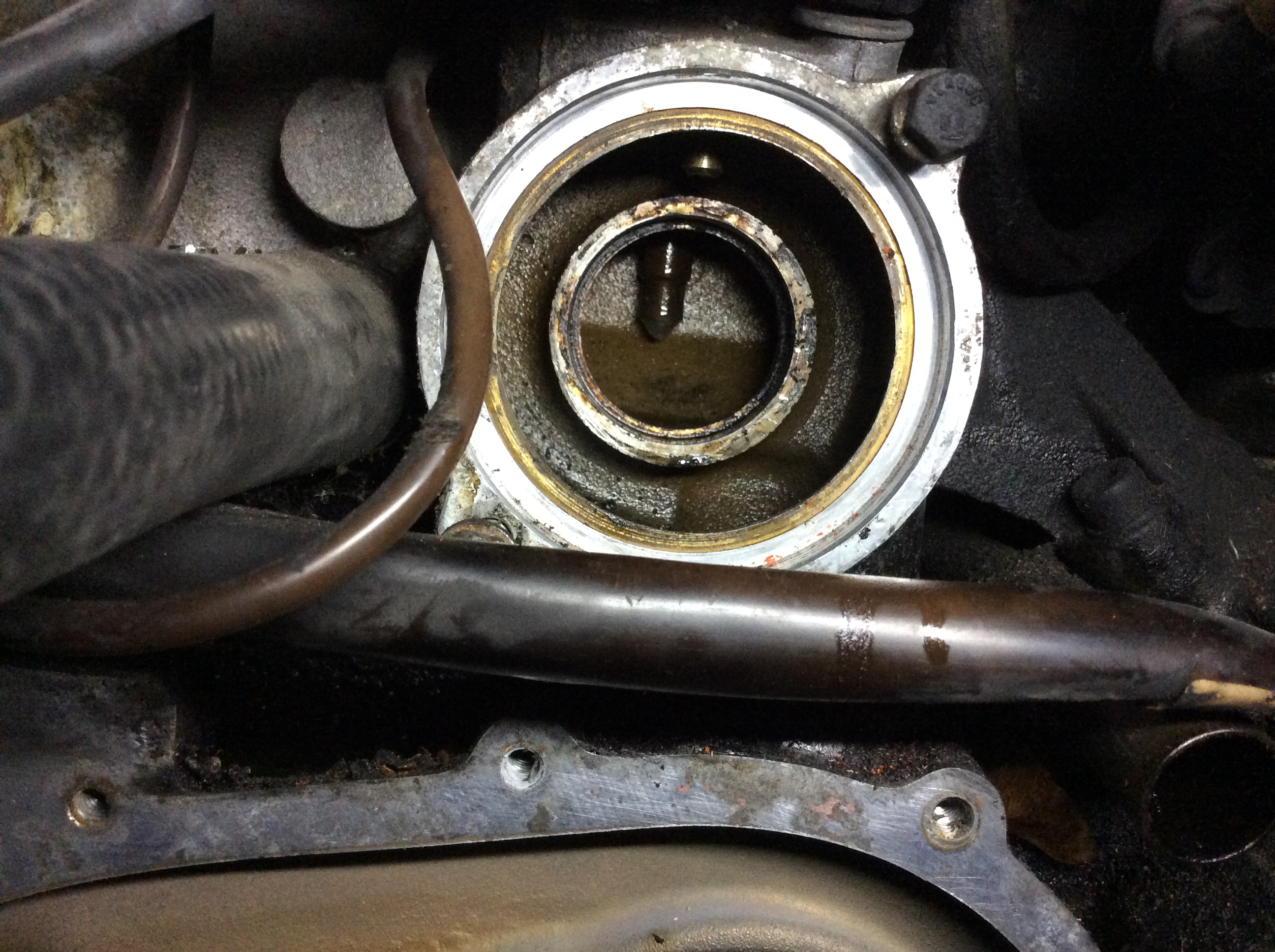

J'ai maintenant remplacé ce joint, grosse grosse galère, aller je vous raconte:
, j'ai fabriqué un outil spécial, aucun résultat
J'ai mesuré l'intérieur du joint, le diamètre intérieur de l'emplacement où celui ci doit se loger, résultat : impossible que ça rentre!!!!
J'ai tout examiné avec une loupe
Et là, je m'aperçois que le joint en caoutchouc est moulé autour d'un rond en acier (acier que bien sûr on ne voit pas)
La partie en acier était encore en place dans le corps du régulateur, plus aucune trace noire de caoutchouc.....
Si j'avais su cela avant j'aurais gagné des heures....... :sweat:
Donc retrait de cette "rondelle", nettoyage du corps et voilà
Je mets une photo, j'espère que ce post évitera de tels tracas à d'autres membres
