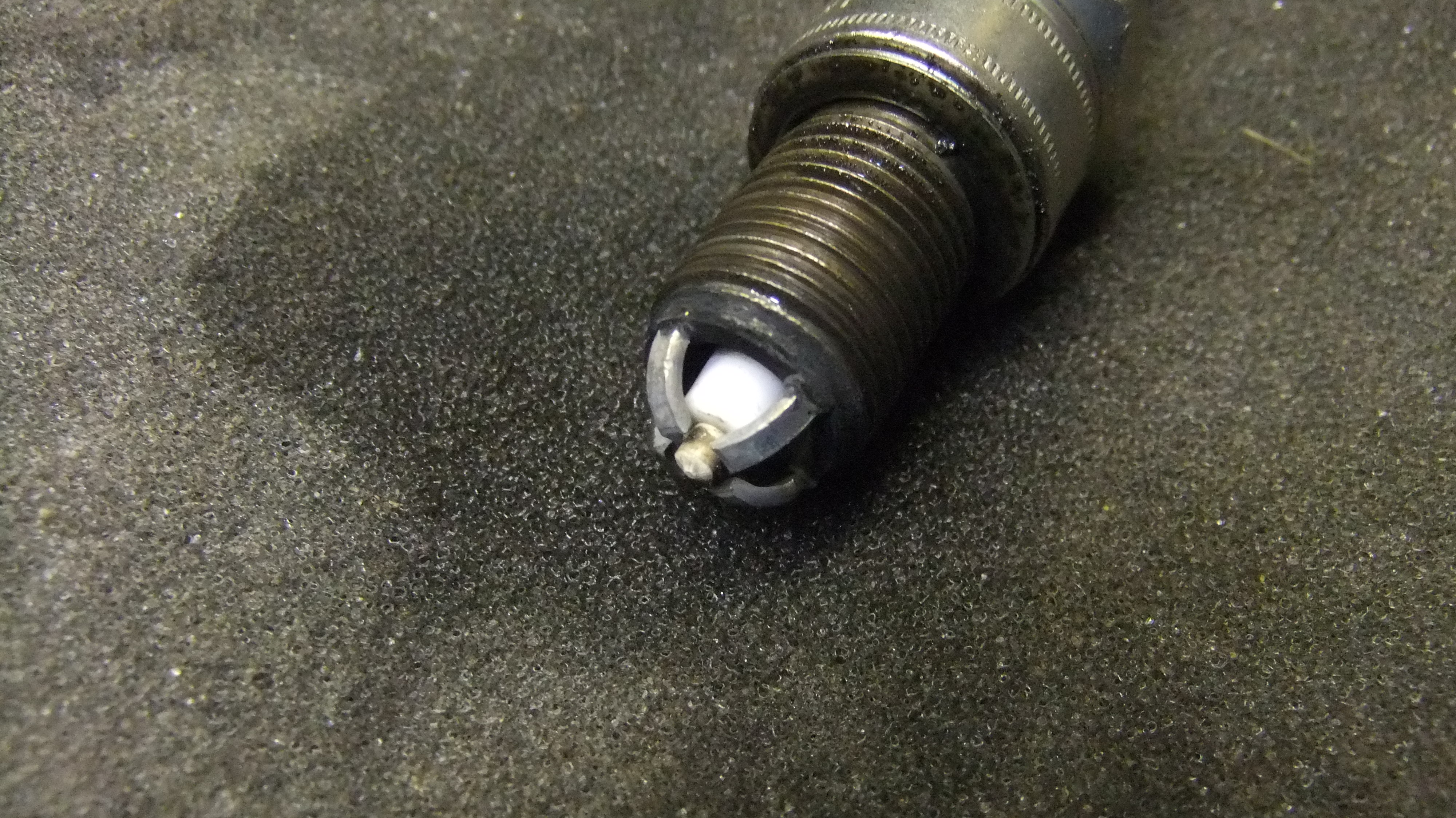

mes bougies sont tres blanches ,trop blanches (928S 83)
suite à des ratés à environ 1200 1600 tours j'ai demonté mes 8 bougies qui etaient tres blanche sauf celle du cylindre 6 tres noire elle
j'ai remplacé l'injecteur du cylindre 6 par un neuf .et la bougie 6 tres blanche aussi (donc injecteur malade)
SANS CONNAITRE LES ANCIENS REGLAGES
question : la richesse globale du melange peut elle etre faussé par cet injecteur qui marche mal ? co2
le garagiste à t'il appauvri tous les cylindres en voulant baisser le co2
L'avance à l'allumage peut elle etre responsable de ces ratés (trop d'avances = bougies blanche)
si je prends ma cotisation au club y a t il des ( ateliers mecanique ) entre membres dans ma region (pas de calais)
merci de vos réponses Philippe 62

Re: BOUGIES TRES BLANCHE
Bonjour,Philippe62 a écrit :Les bougies:
Je ne vois rien d'anormal sur cette bougie.
Les électrodes sont grise, le culot est noir , normal et l'intérieur l'isolant est blanc encore plus normal.
Pour ma part je toucherai à rien. Une bougie blanche n'a pas cette aspect.
Philippe, effectivement en baissant trop le CO on peut apauvrir le mélange et avoir ce genre d'effet. Le CO doit être réglé selon valeur reprise dans le manuel d'entretien, je suppose c'est +/-1% au ralenti.
Par contre, je conseille de virer ces bougies multipoints et prendre des simples Bosch WR7DC.
J'avais ce type de bougies sur la mienne au début avec des rates à chaud vers 1500rpm, une fois changées plus rien!
ralph

bonsoirRalphr1780 a écrit :Philippe, effectivement en baissant trop le CO on peut apauvrir le mélange et avoir ce genre d'effet. Le CO doit être réglé selon valeur reprise dans le manuel d'entretien, je suppose c'est +/-1% au ralenti.
cordialement jean-louis
- Messages : 5854
Idem pour les bougies, Les 4 électrodes n'ont jamais fait preuve d'utilité du moins sur ces moteurs.
