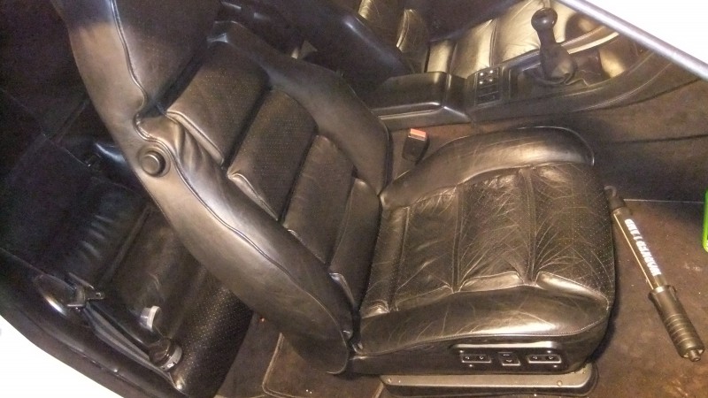

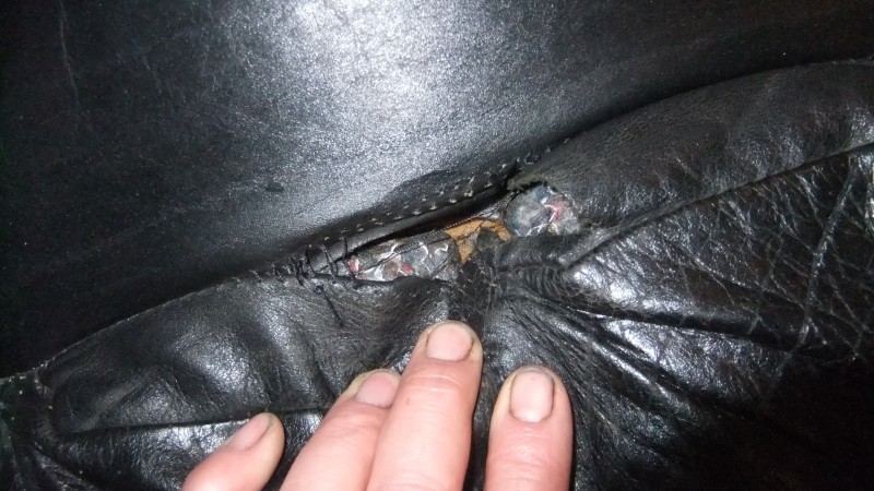

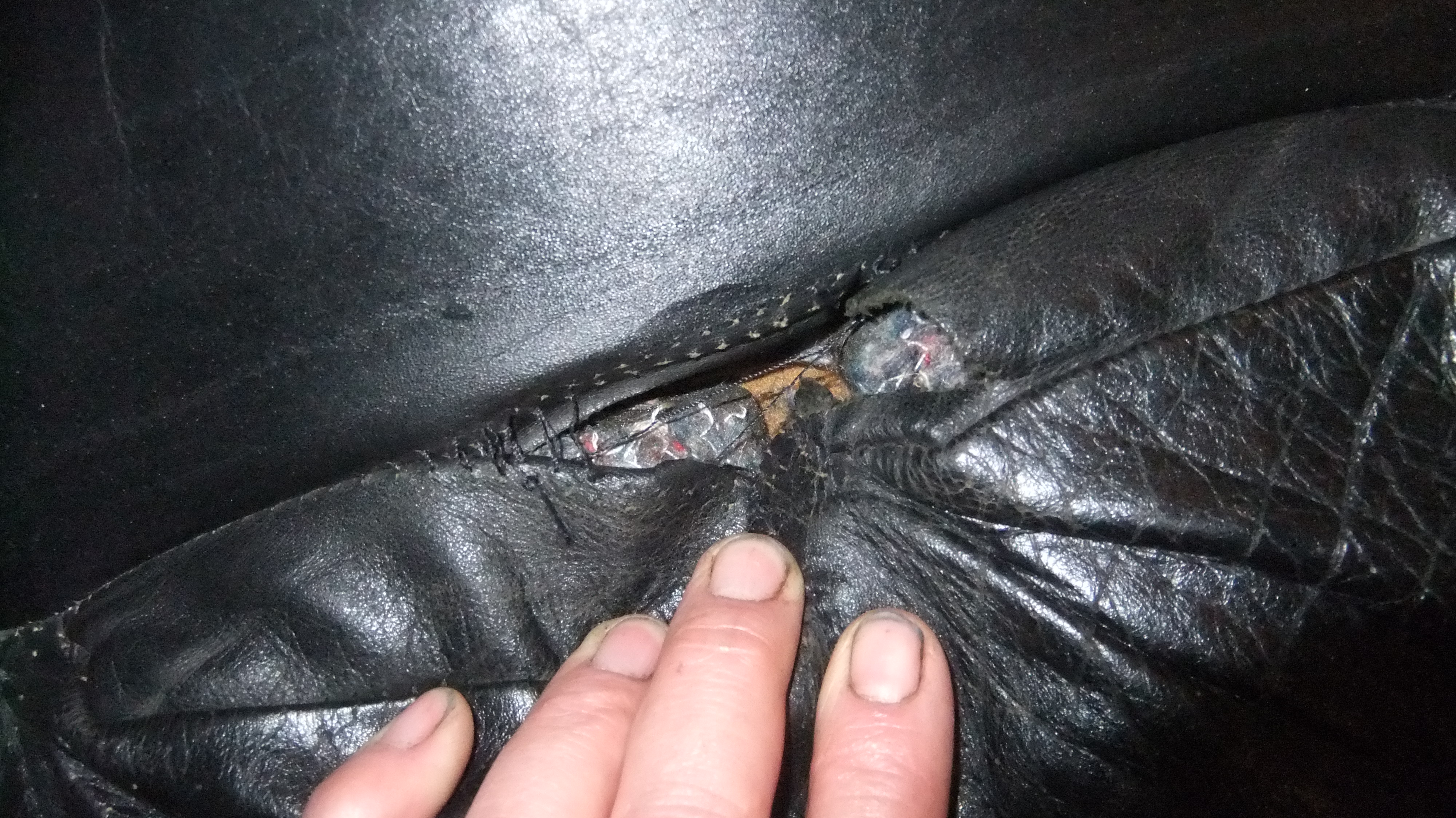

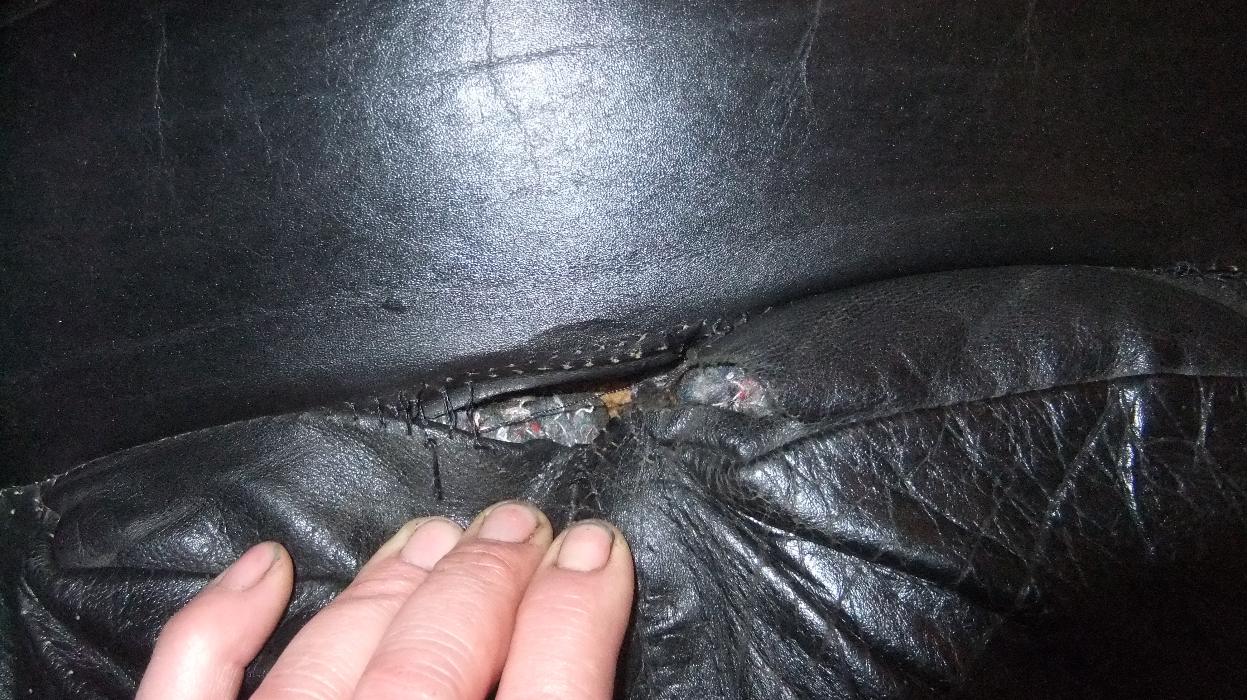

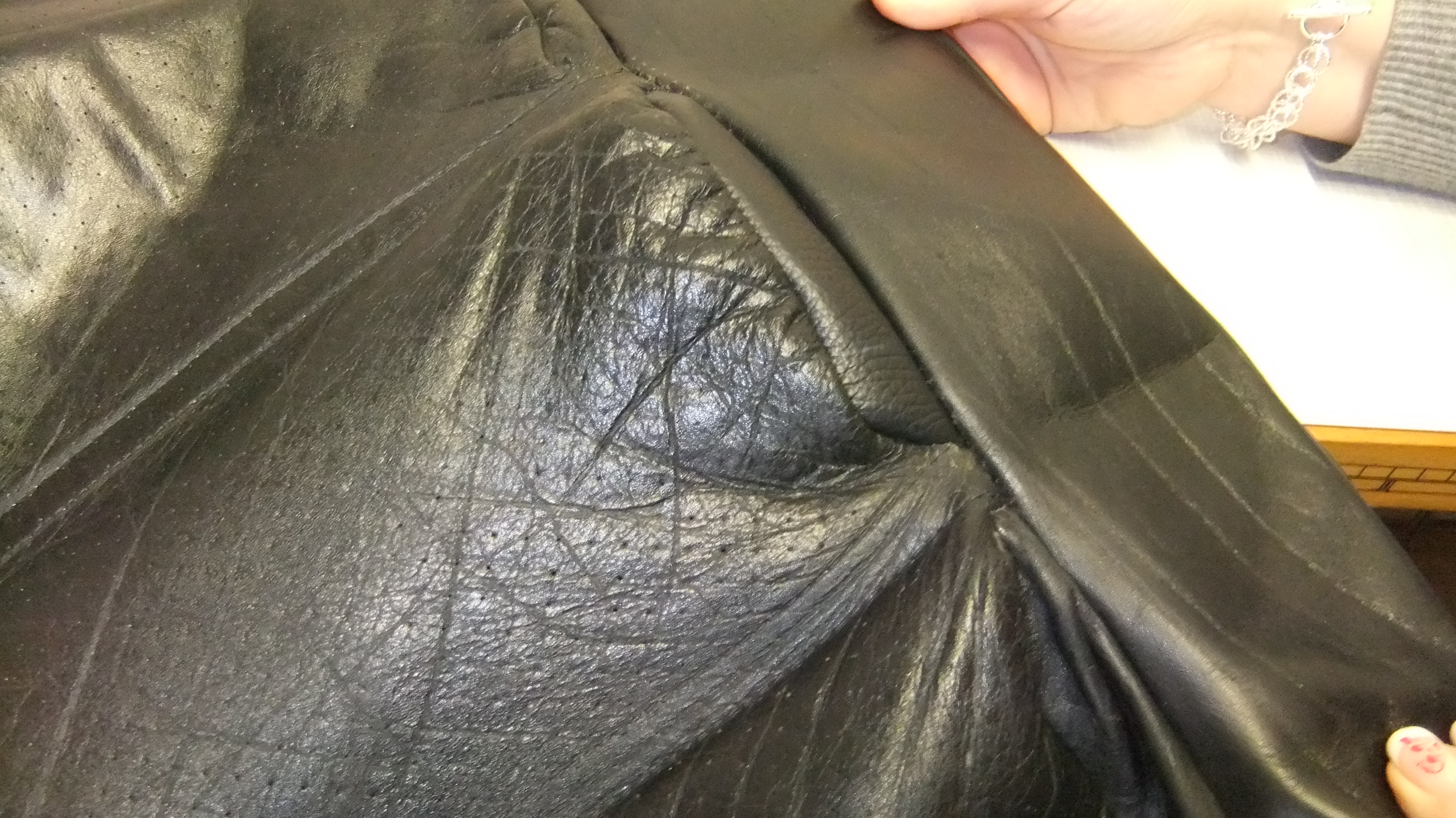

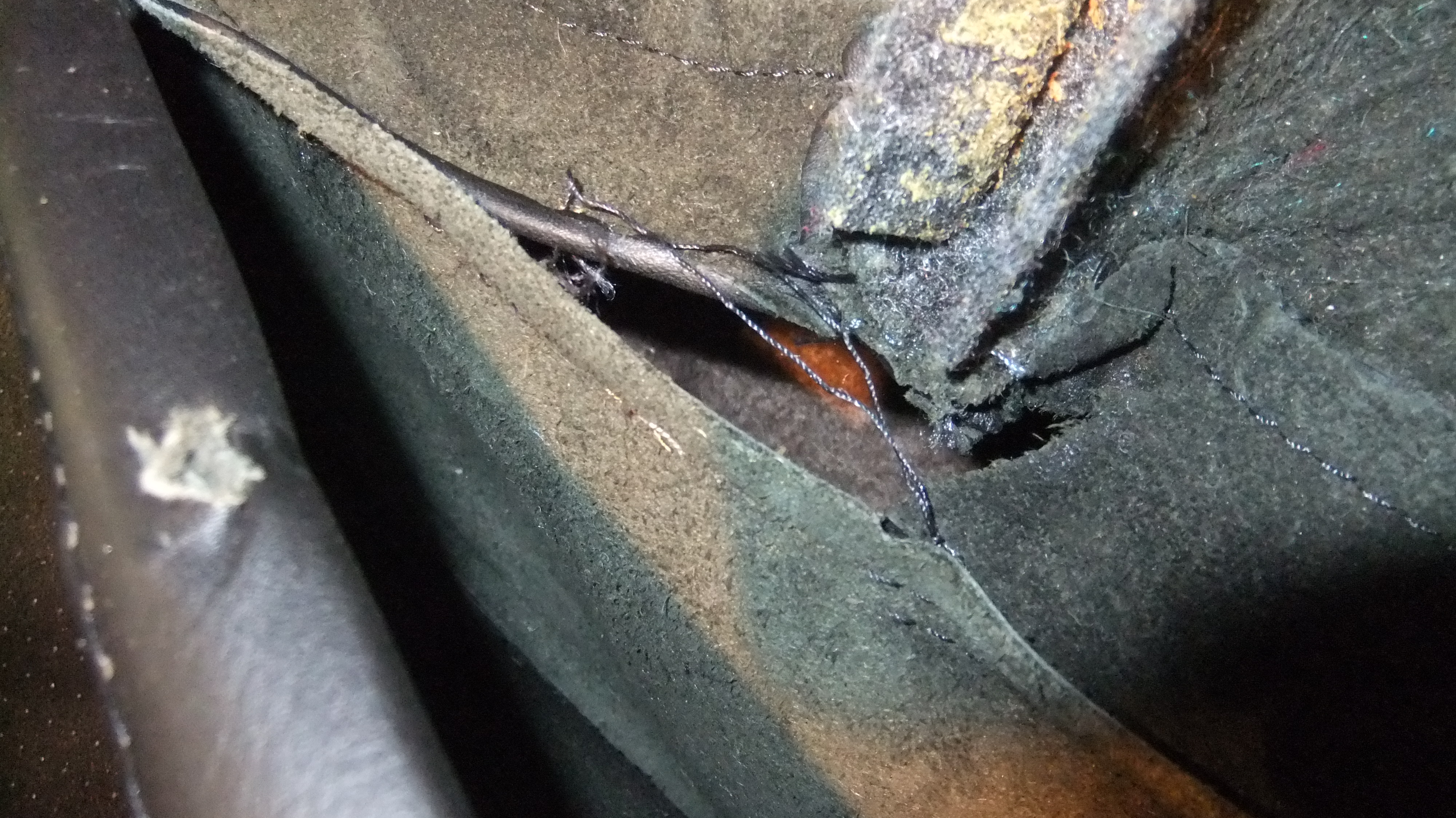

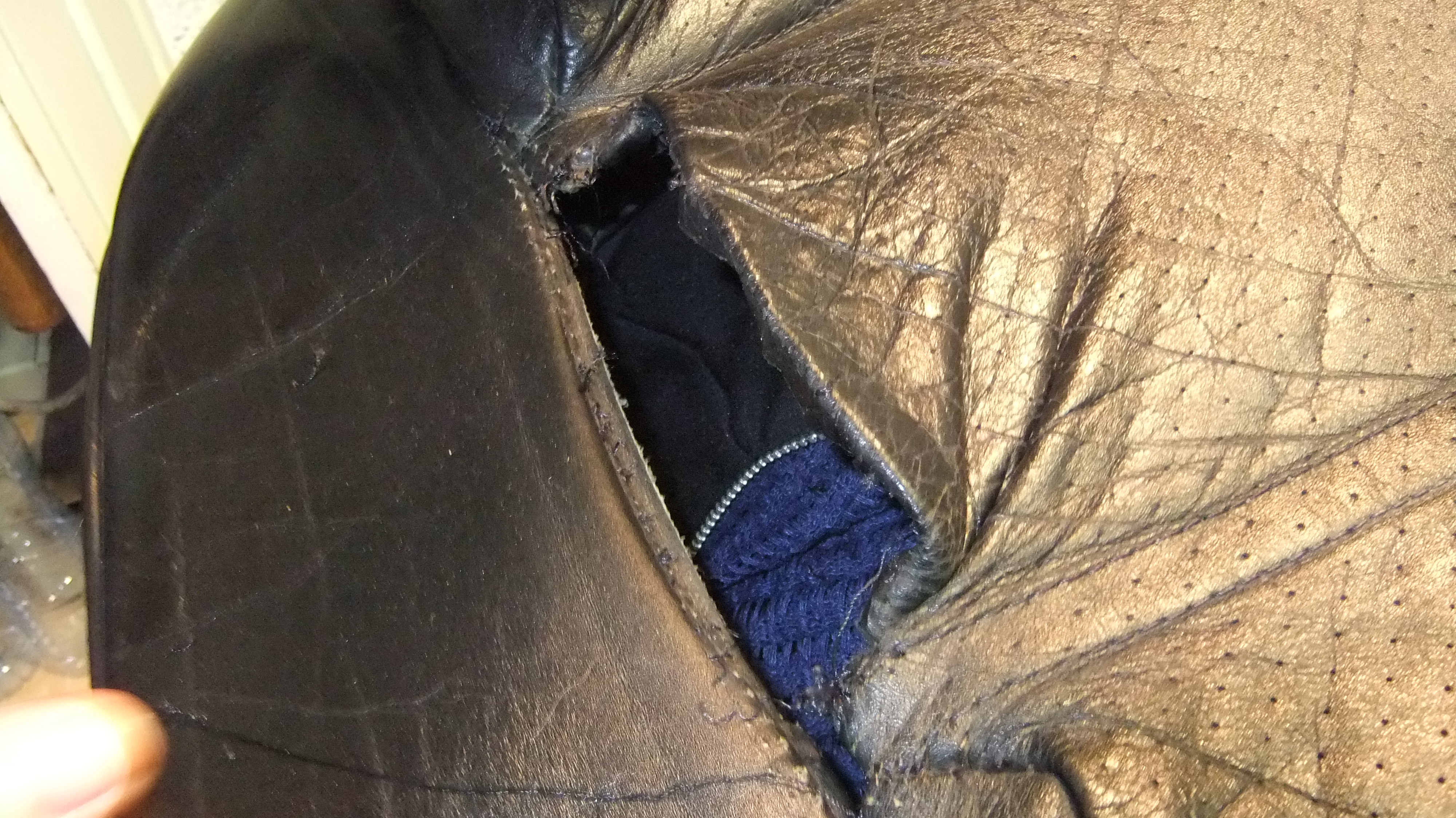

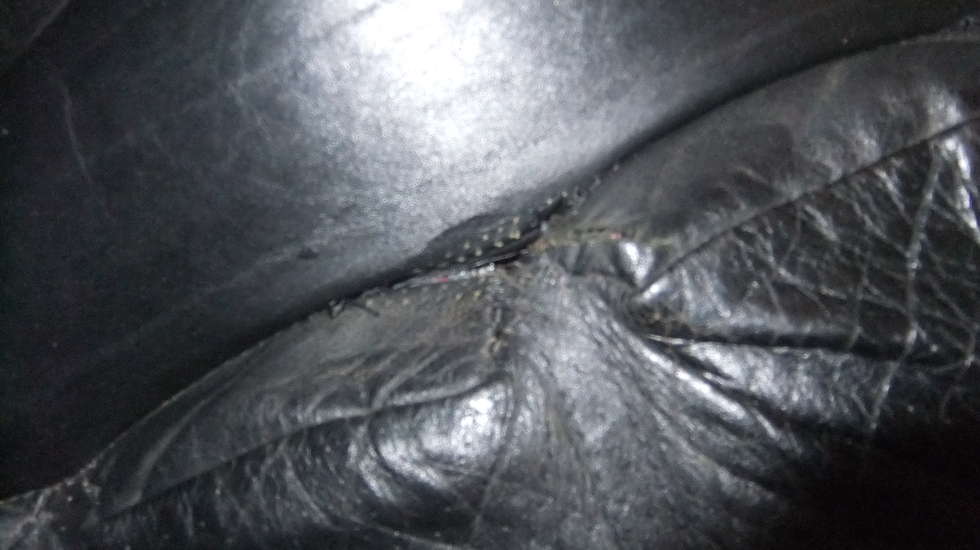

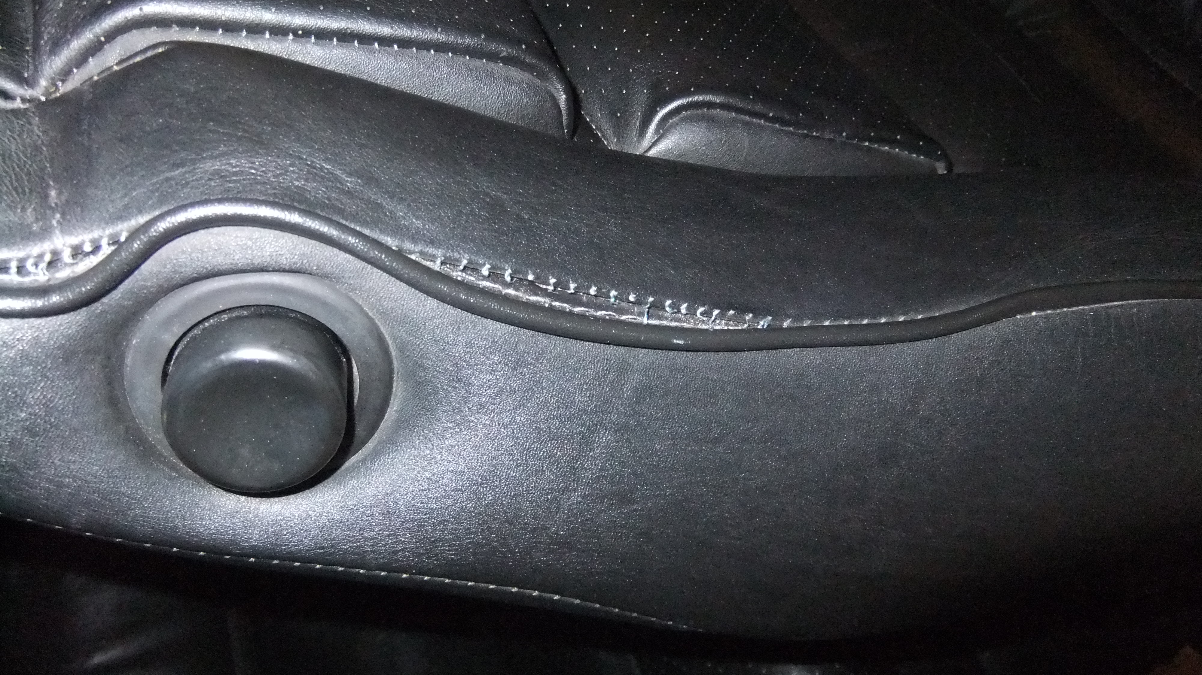

Bonjour le siège passager de mon nouveau jouet présentait un relachement de certaines coutures ainsi qu'un arrachement d'une pièce

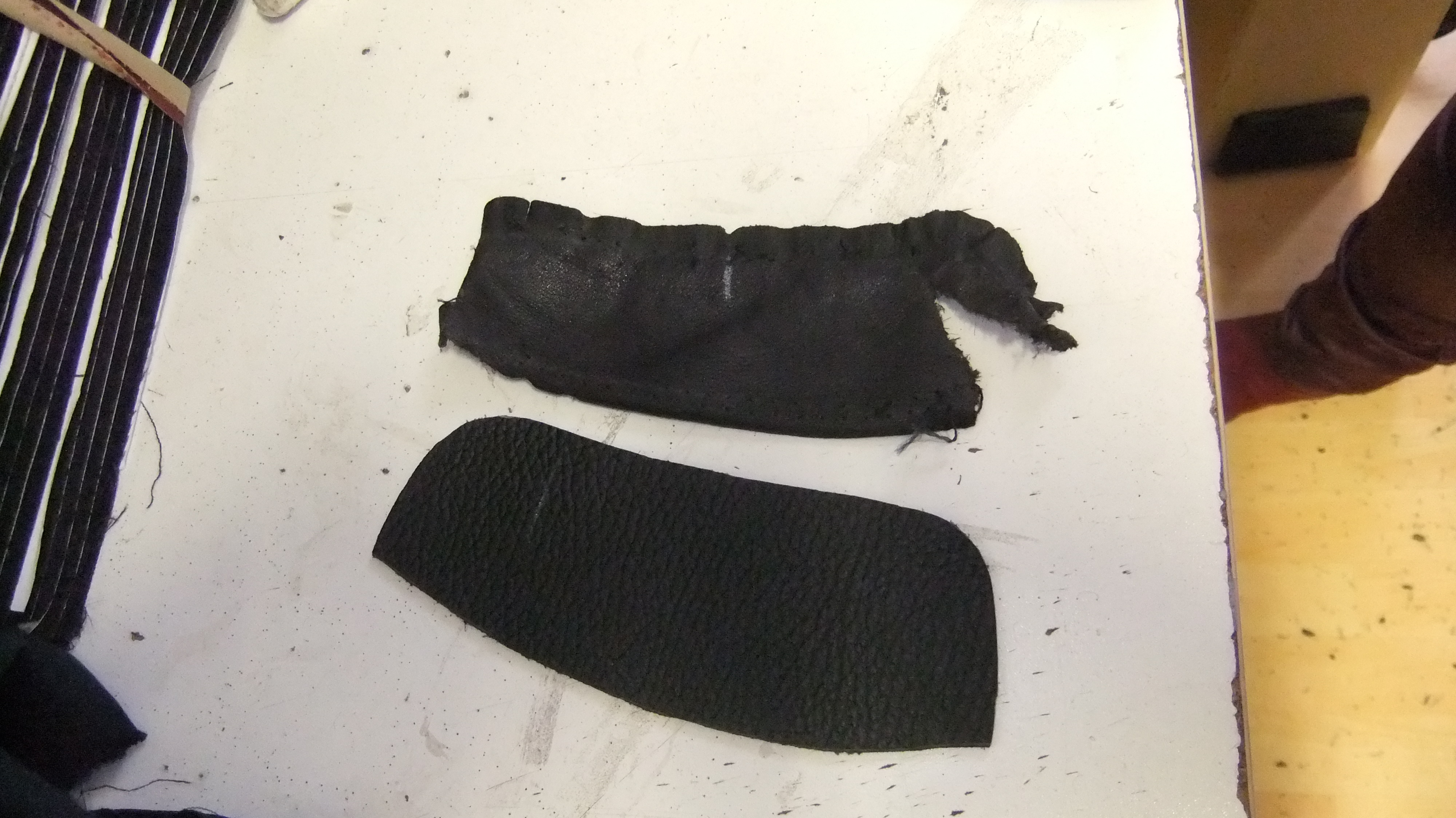

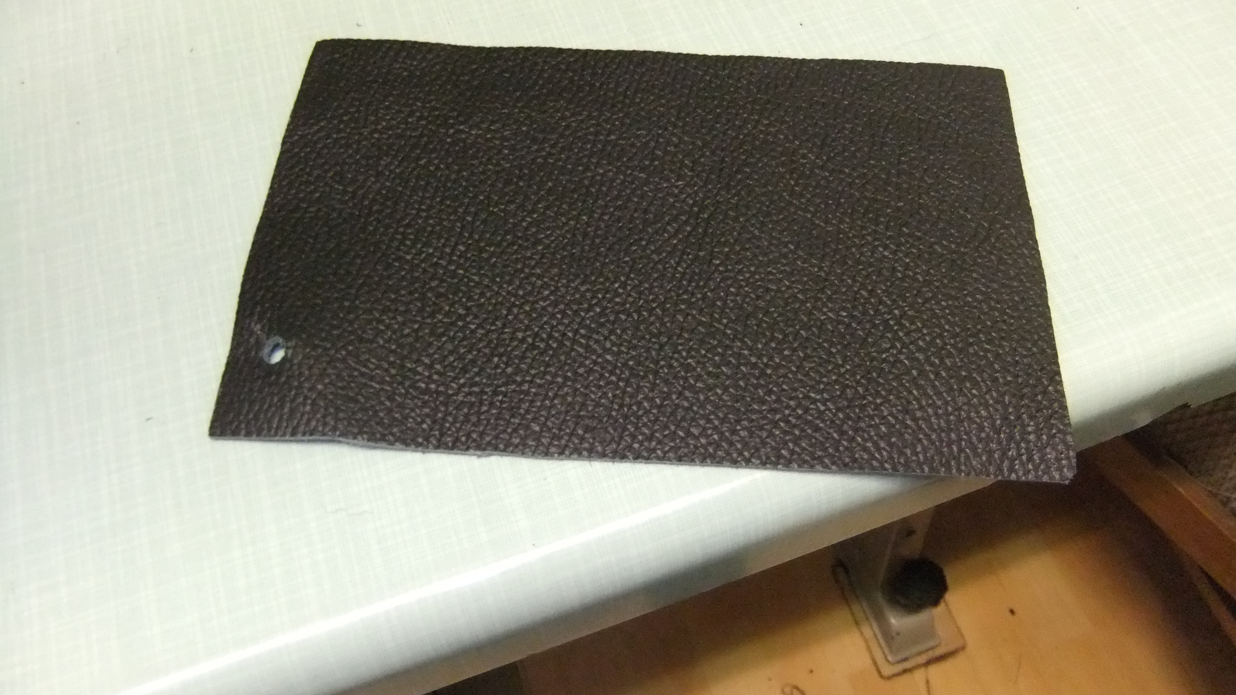

j'ai la chance de connaître une monteuse en prototypes qui m'a fait les coutures .Pour le morceau de cuir: echantillon dans n'importe quel marchand de meubles
ils en ont de toutes les couleurs et épaisseurs
montage demontage avec toutes les agrafes environ 6 heures
couture relachée
pièces arrachée

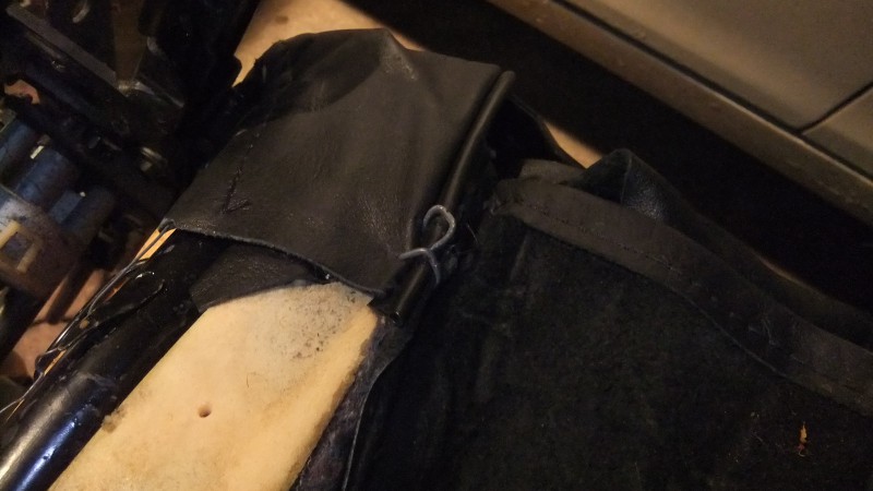

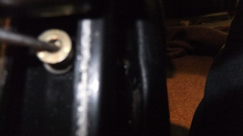

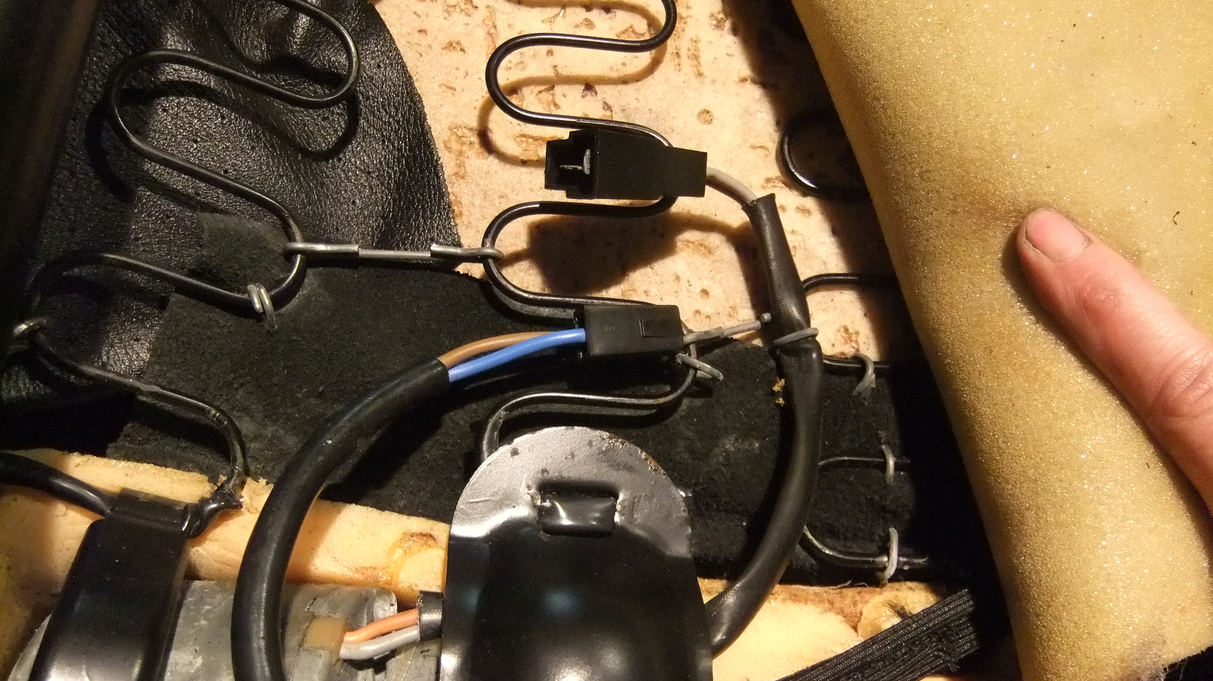

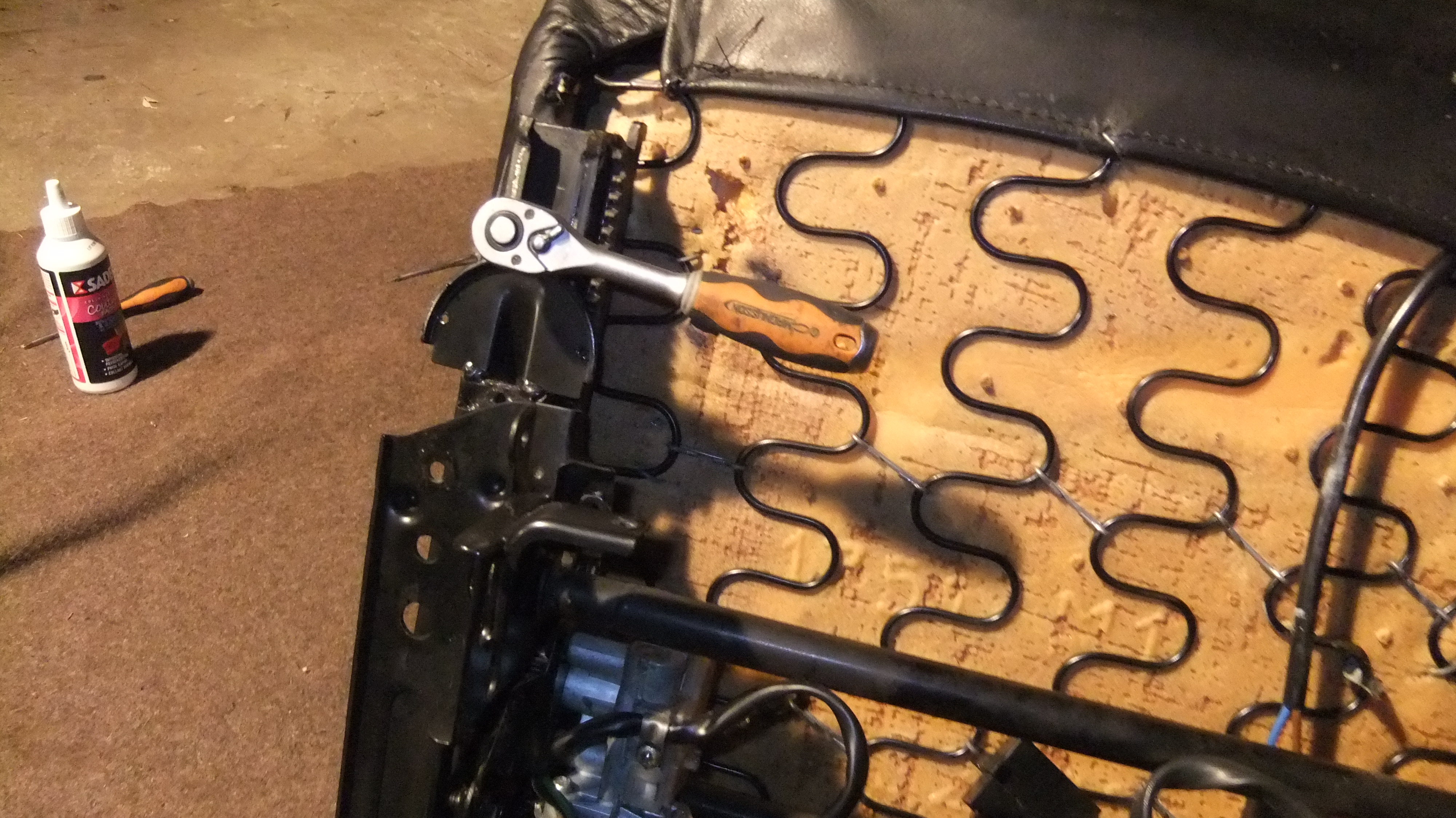

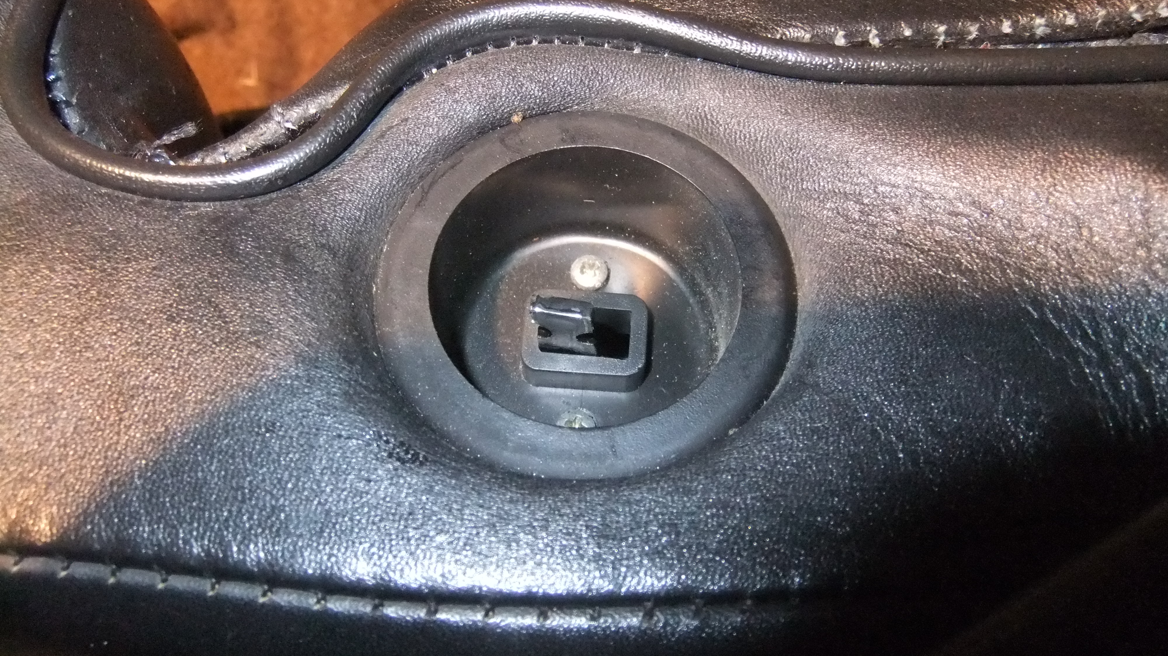

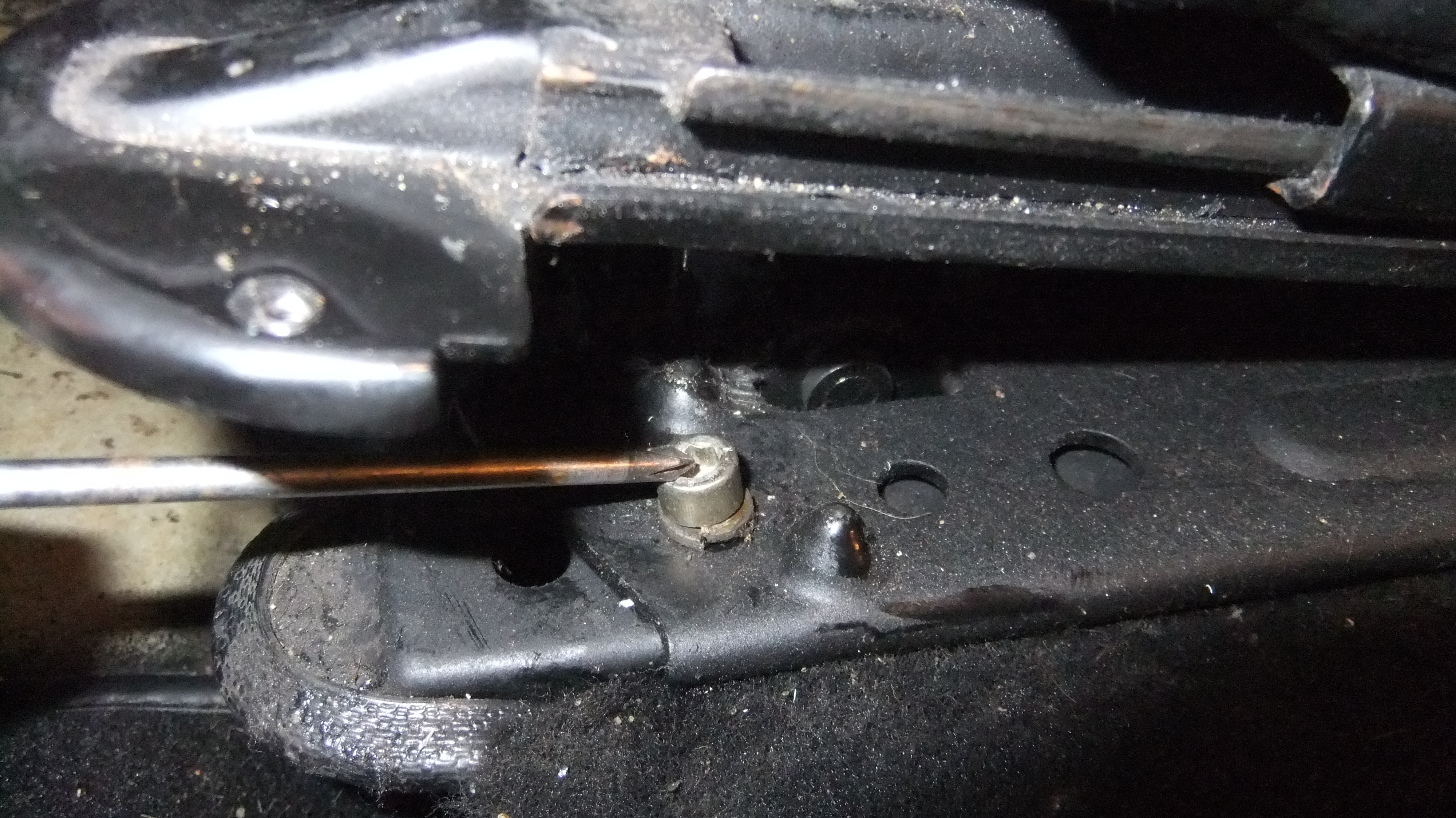

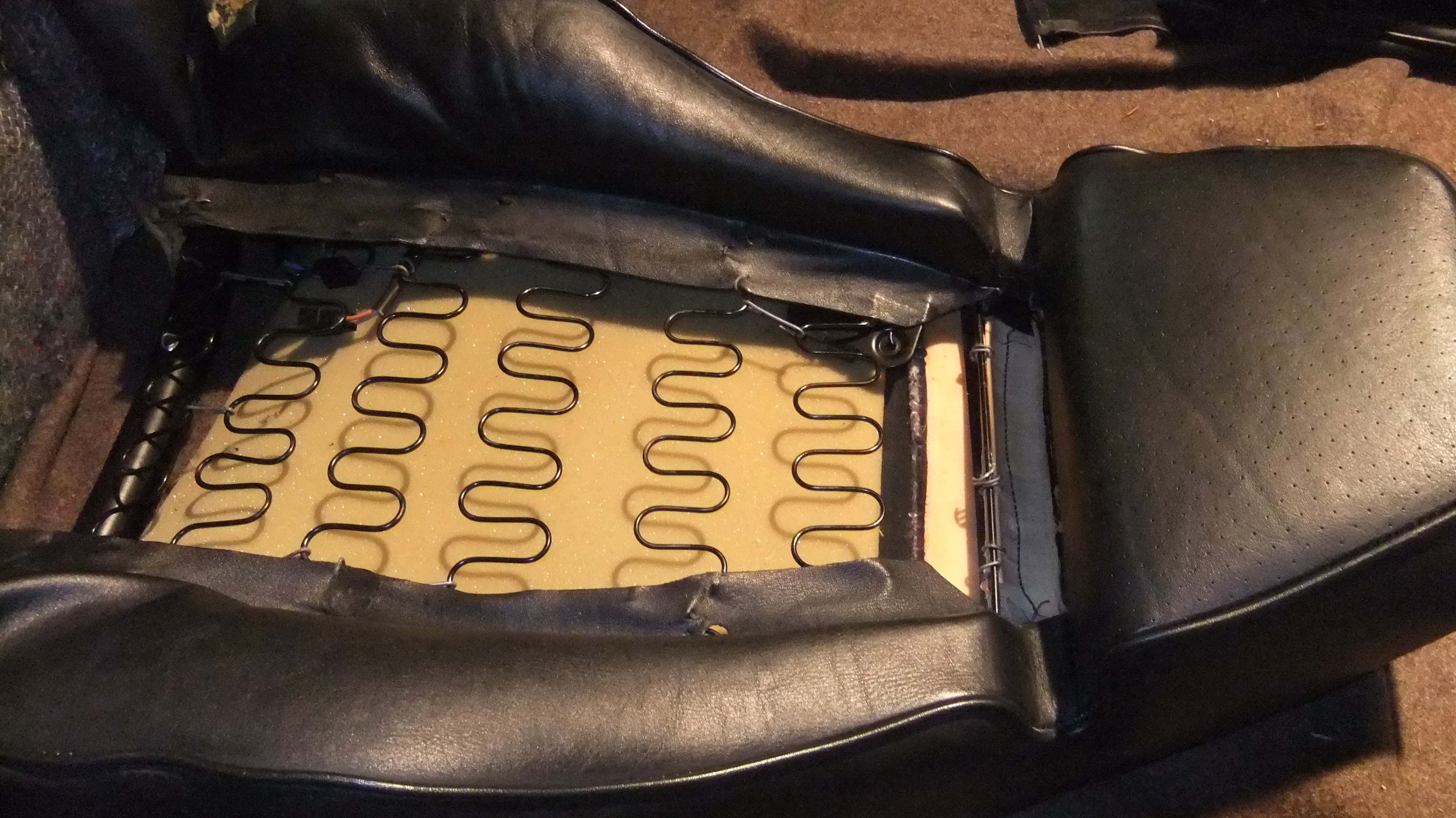

demontage du siege le metre en position haute

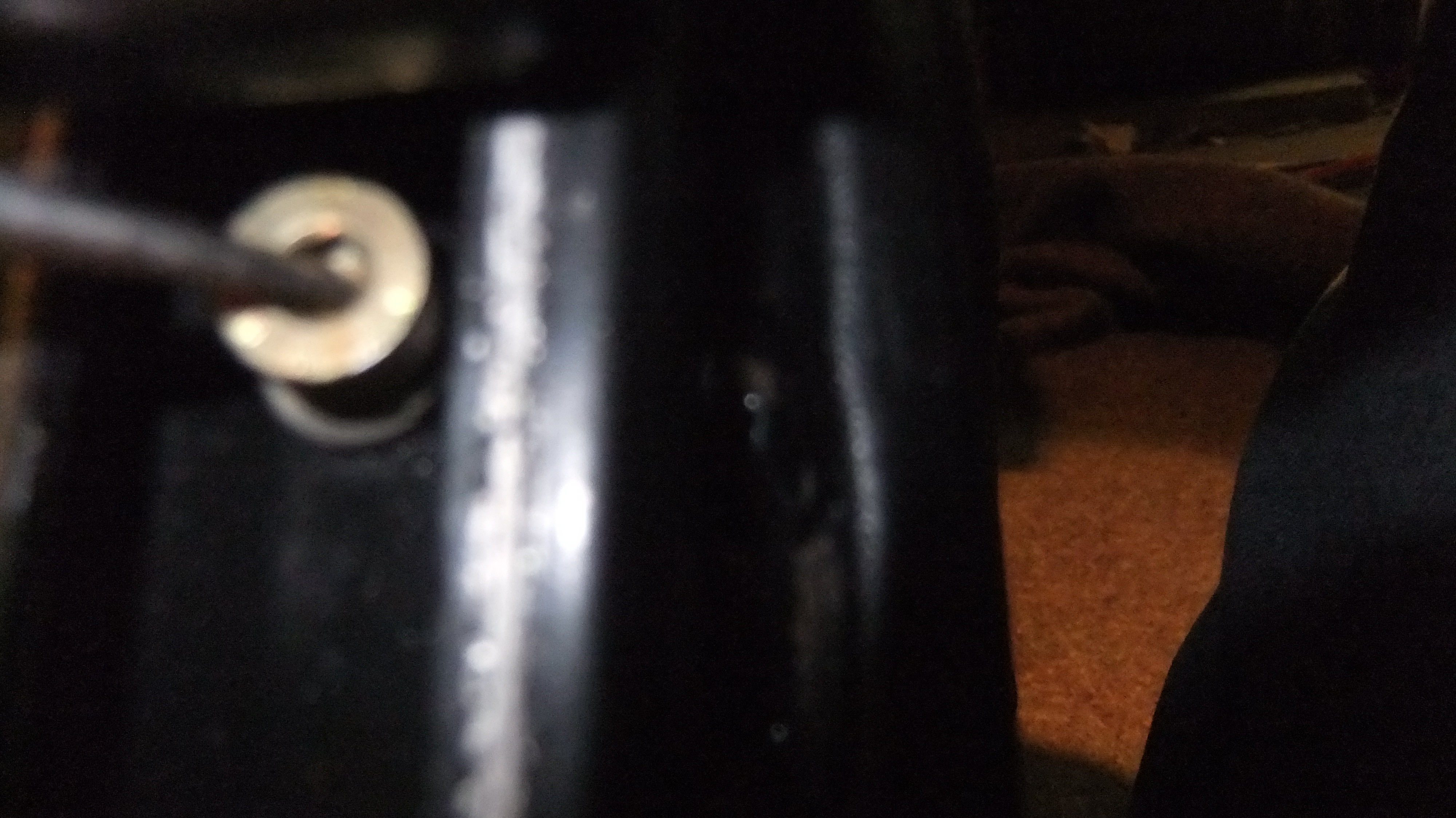

les fiches 4 petites vis

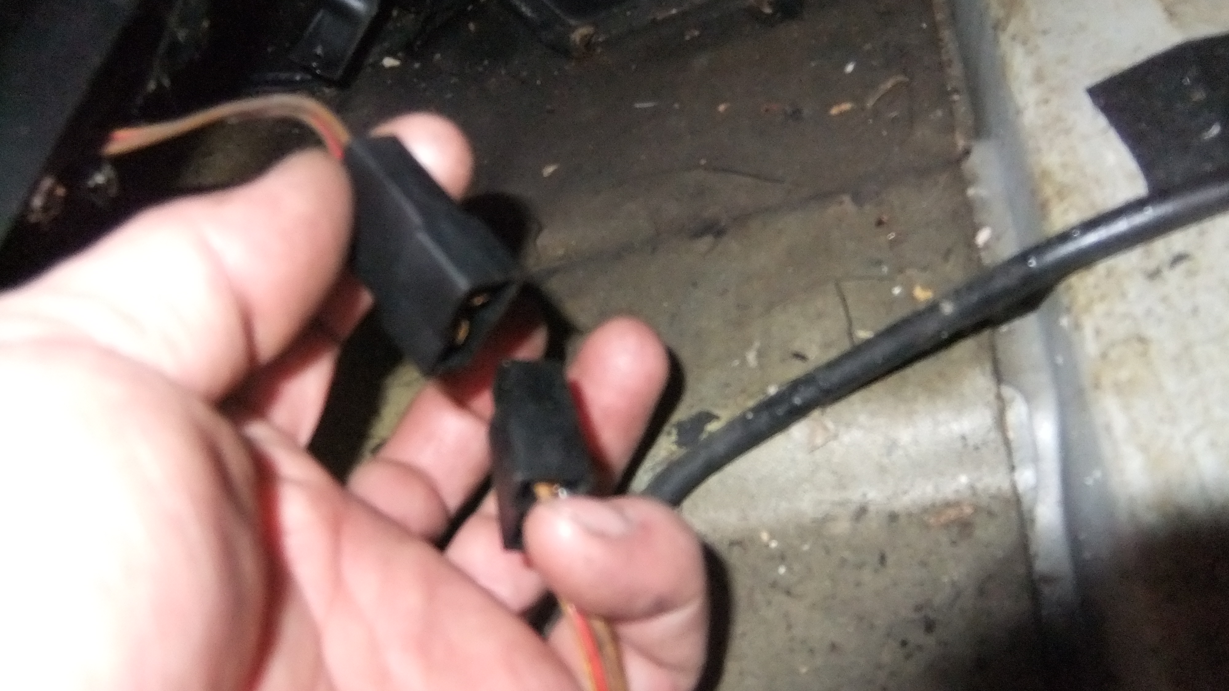

on débranche
cable alimentation du sieges

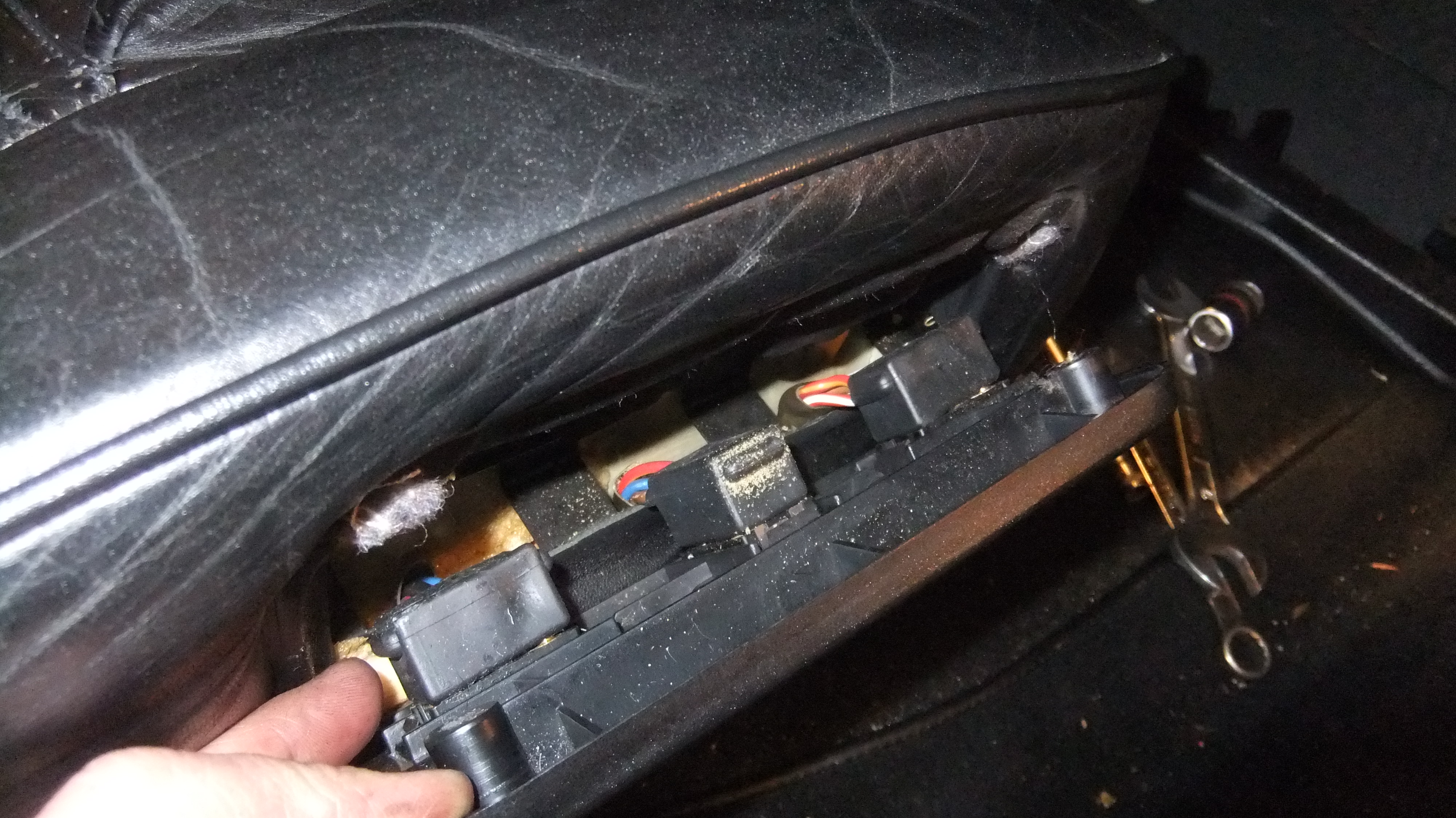

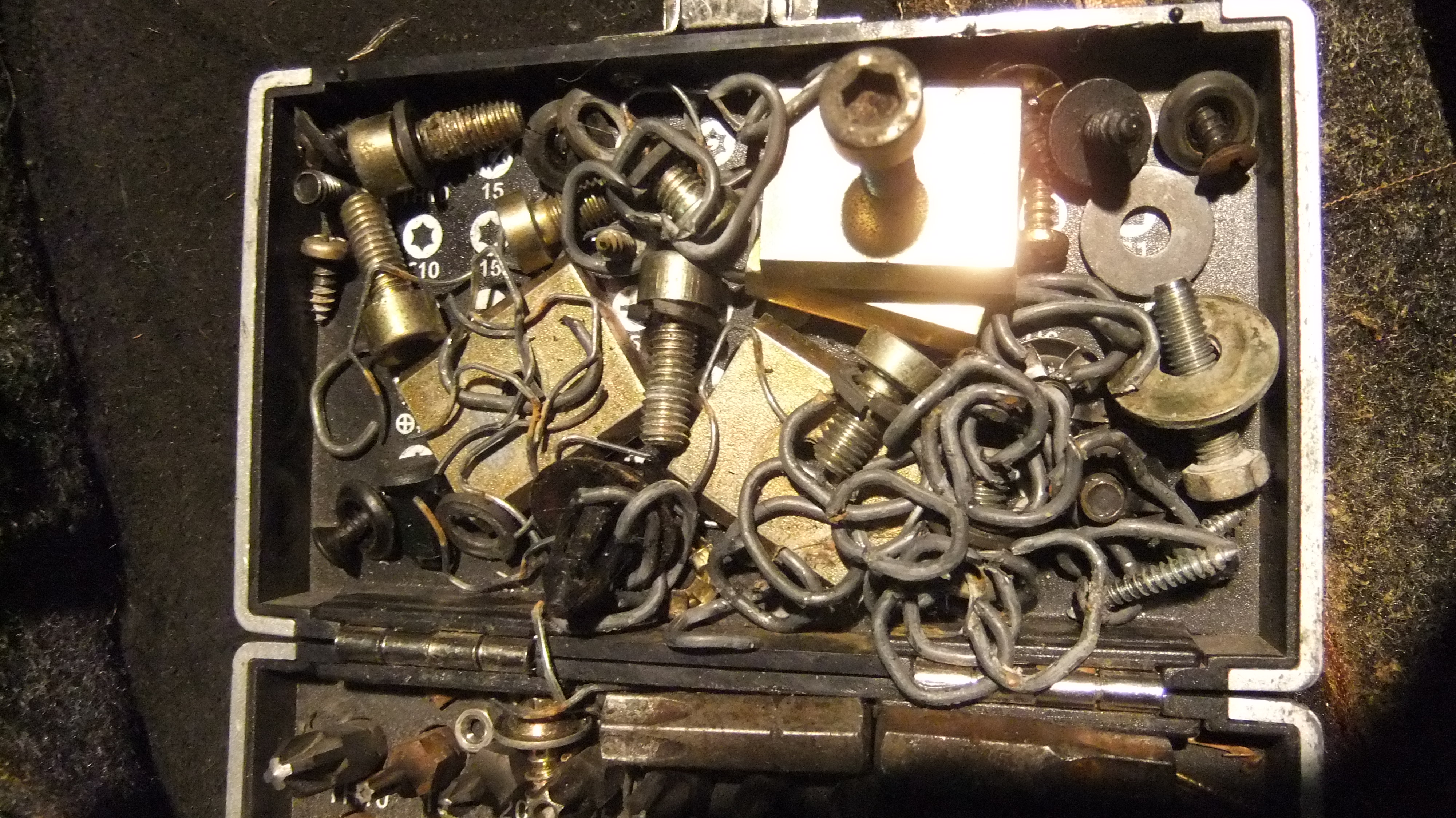

les fameuses agrafe

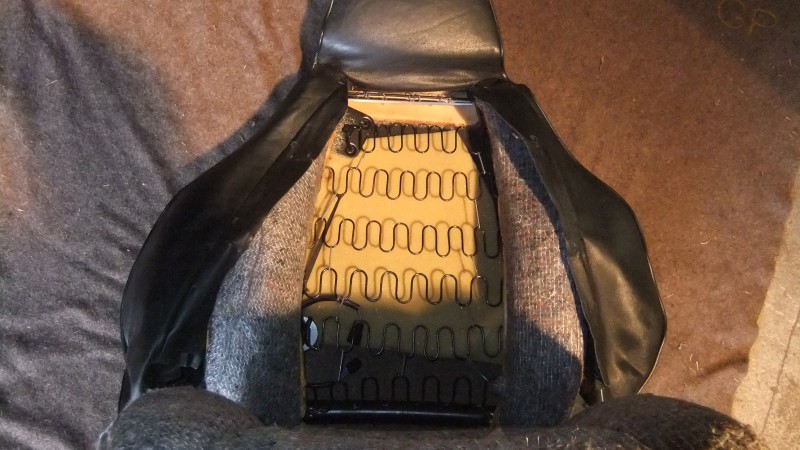

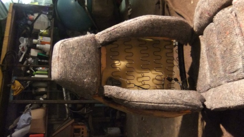

j'ajoute les photos de cette façon car 6 maxi par message

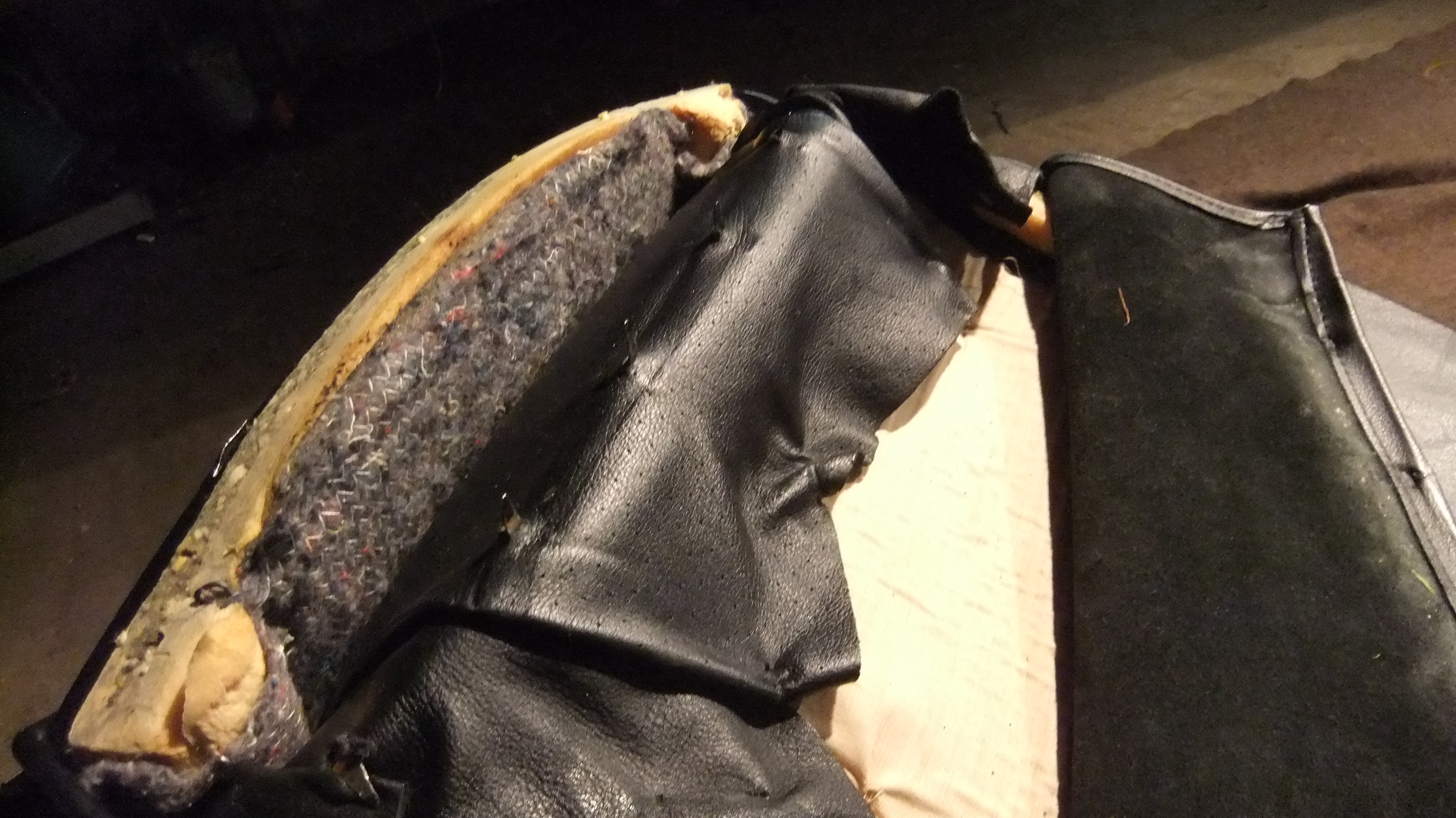

on tire dessus
les mousses restent sur le cadre
agrafes et pièces
cuir du magasin de meuble, gratuit

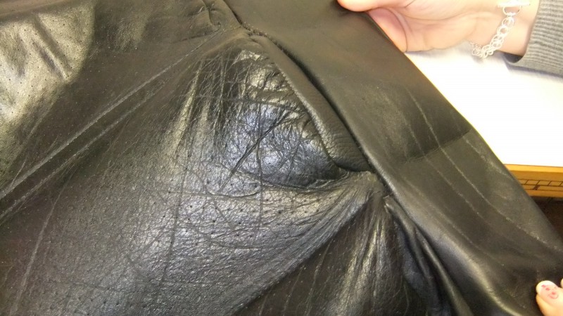

3eme partie

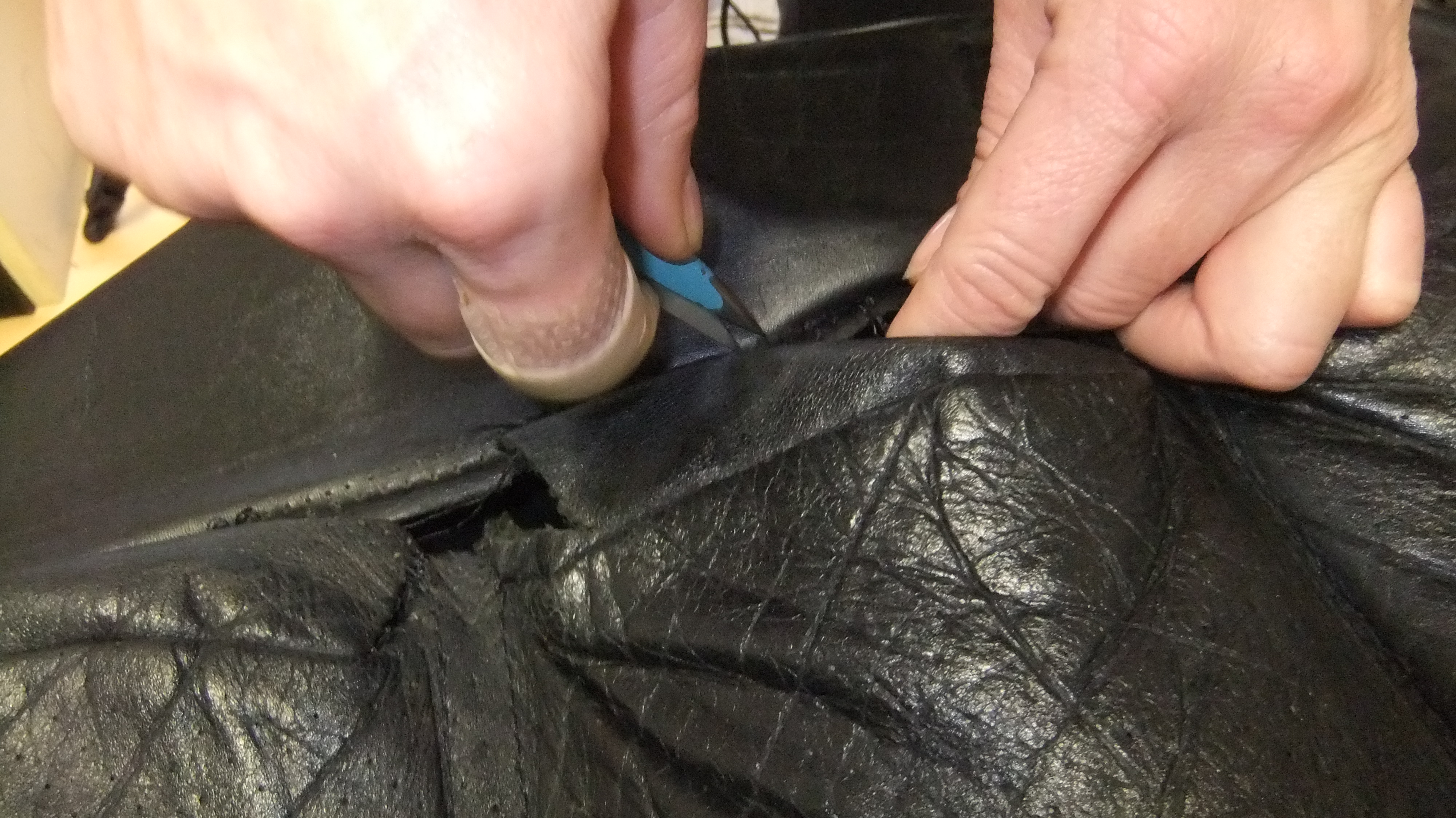

ça va alller

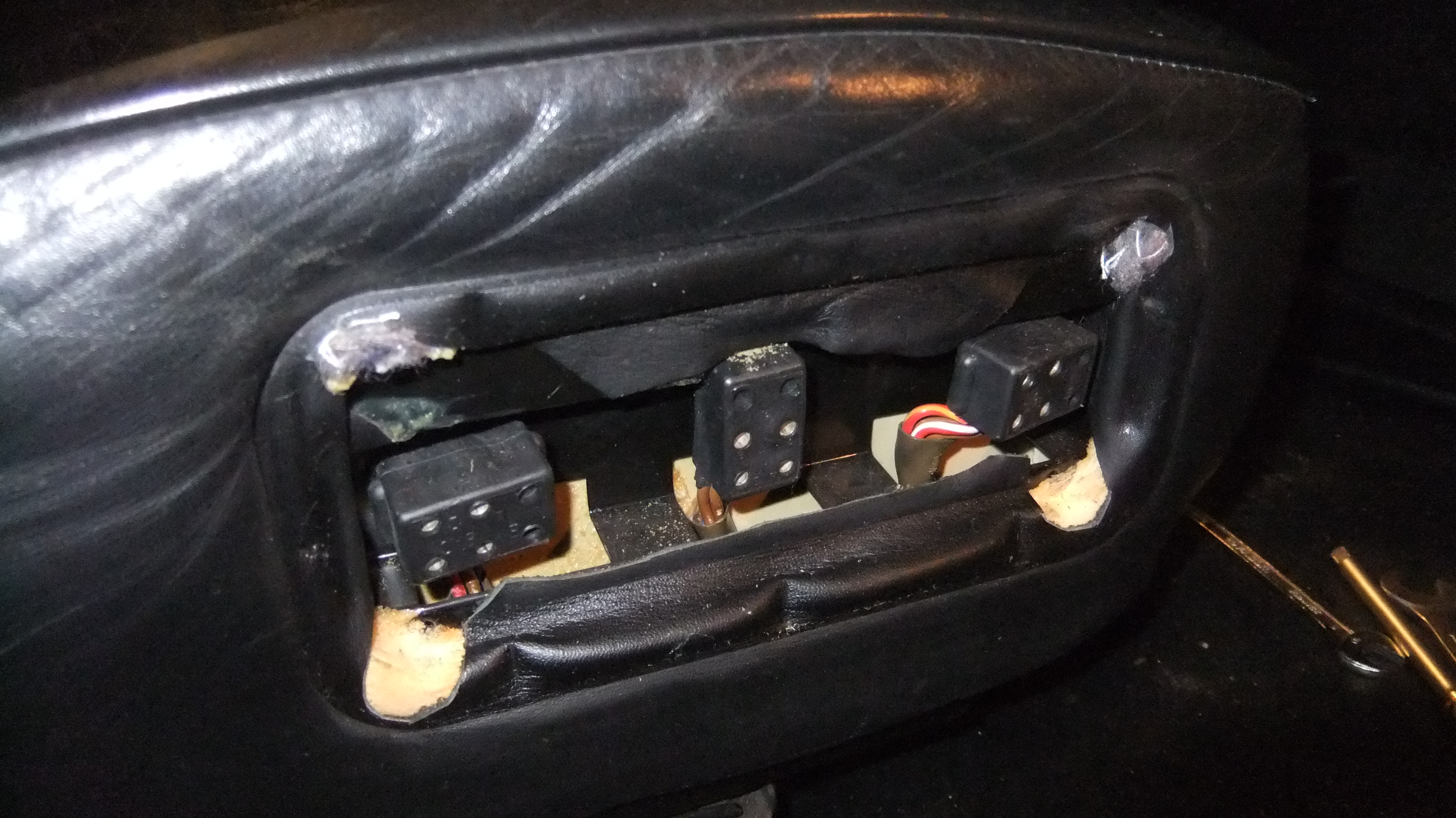

nouvelle piéce
Véronique en action

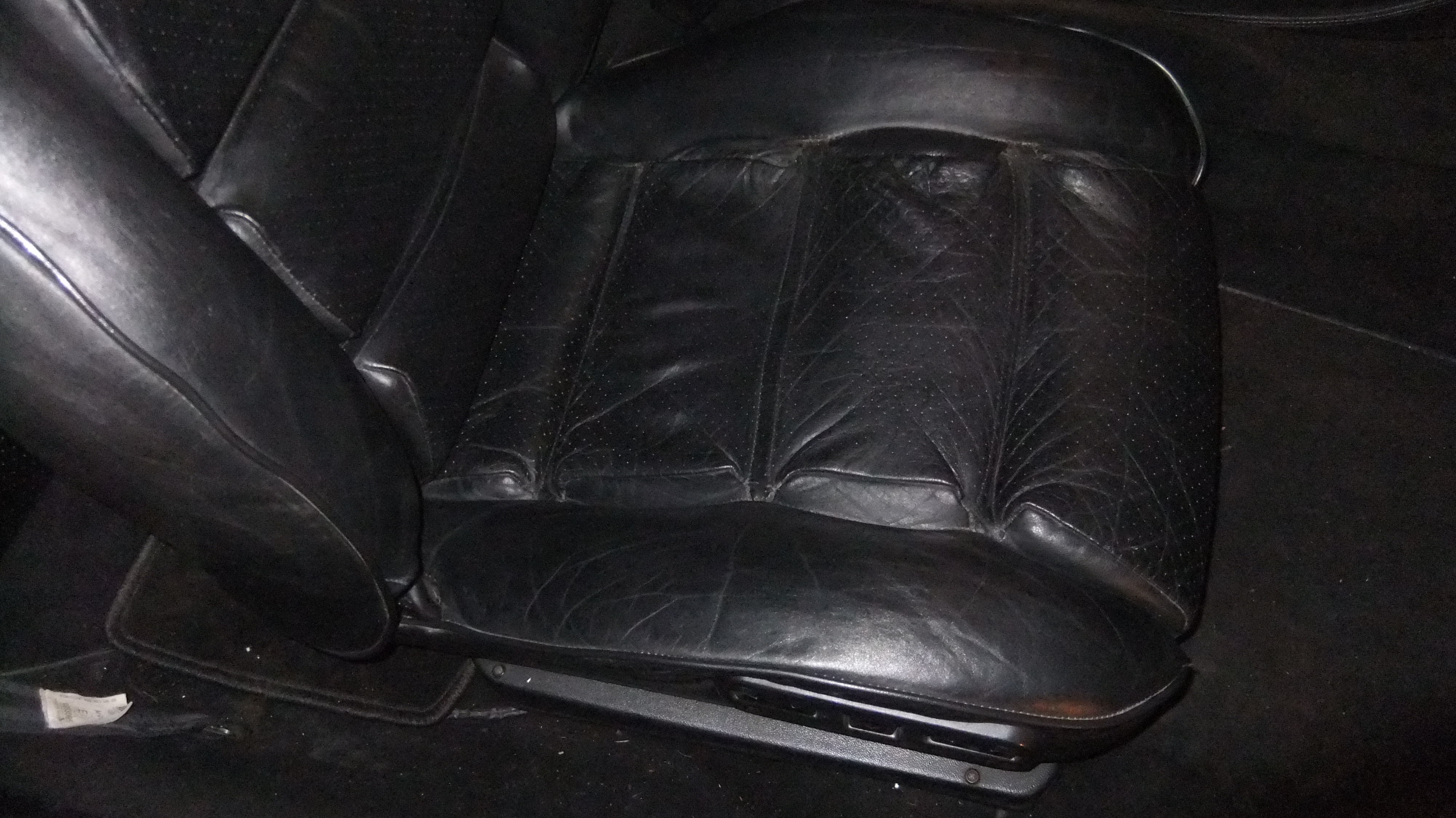

4eme partie remontage : voila le travail 30 euros pour Veronique
bonne soirée au club j'espere que ça pourra servir a d'autres belle 928
Philippe62
pour le dossier ça va
pour l'assise commencer par l'arrière
remonter la partie electrique
résultat
demain on nourrit le cuir
