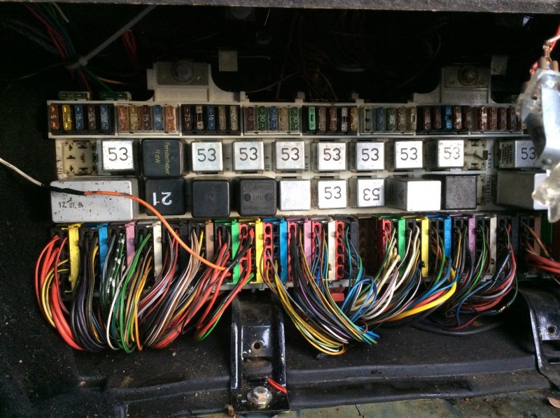

En feuilletant le chap 24 de notre guide de dépannage pour ma S2, je m'aperçois à l'instant que les déscriptions et emplacement de certains relais divergent entre ce document et ma plaquette origine (enfin j'espère....) avec les 4 pages cartonnées.
En effet là où le manuel indique le relais LH, mon carton de la voiture me place le relais pompe à essence........ Et c'est bien à ce dernier emplacement que j'avais ponté les 30 et 87, ce qui avait fait que dès que j'ai branché la batterie la pompe à essence s'est mise à fonctionner.
Alors, sur quelle base dois-je partir avant de faire un court circuit ou pire, un incendie??
Photo de ma platine pour visu ( les rafistolages que l'on aperçoit sont aujourd'hui supprimés)

Le tableau electrique page 24-110 est un tableau de S2 de 84, il est différent en 85-86 :sarcastic:
Il faut te baser sur les schéma électriques plutot que sur cette photo, ce serait trop simple :lol:
Dans le manuel, quand ils parlent de 928 S à partir de 85 cela correspond aux S3 américaines :sweat:
Bon courage!!!

alex.b a écrit :Le tableau electrique page 24-110 est un tableau de S2 de 84, il est différent en 85-86 :sarcastic:
Bon courage!!!
Ah bon? Alors ça,un schéma de s3 ça ne va pas trop m'aider......
En fait, il me faut juste un schéma électrique, comme ça il n'y a plus qu'à tester au fur et à mesure pour voir d'où ne sort pas le courant pour trouver l'élément fautif, ça a l'air si simple dit comme cela... :sweat:
Ce que je sais c'est que la bobine n'est pas alimentée et la pompe à essence non plus, quelle piste dois-je suivre?

Un membre m'a dit qu'il était probable que j'ai un tableau électrique de 86.
Je t'ai renvoyé un MP, pas de pièce jointe reçue.
