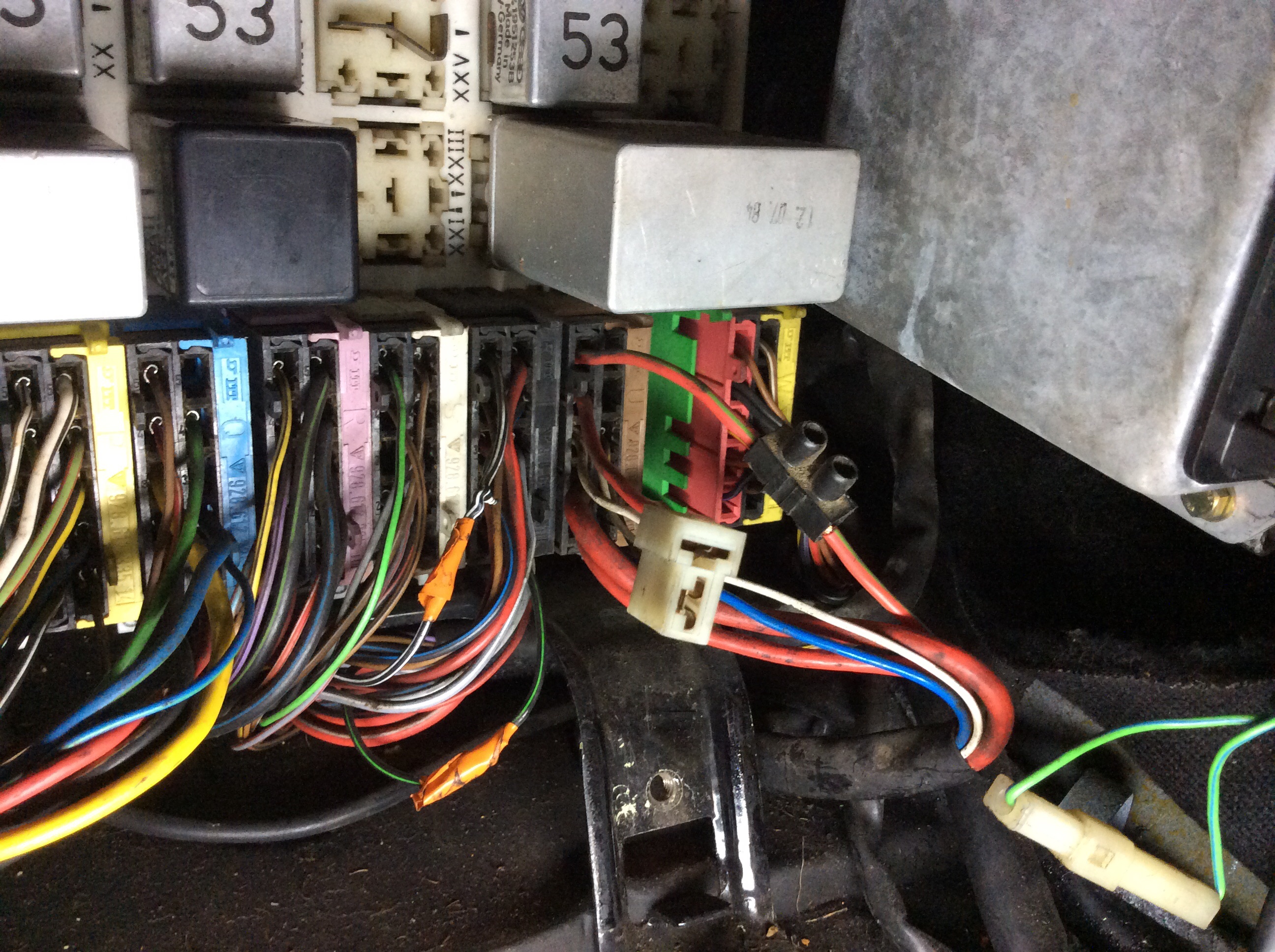

Salut à tous, j'ai quelques petites infos à vous demander, qu'est ce connecteur blanc au niveau de la platine fusibles?

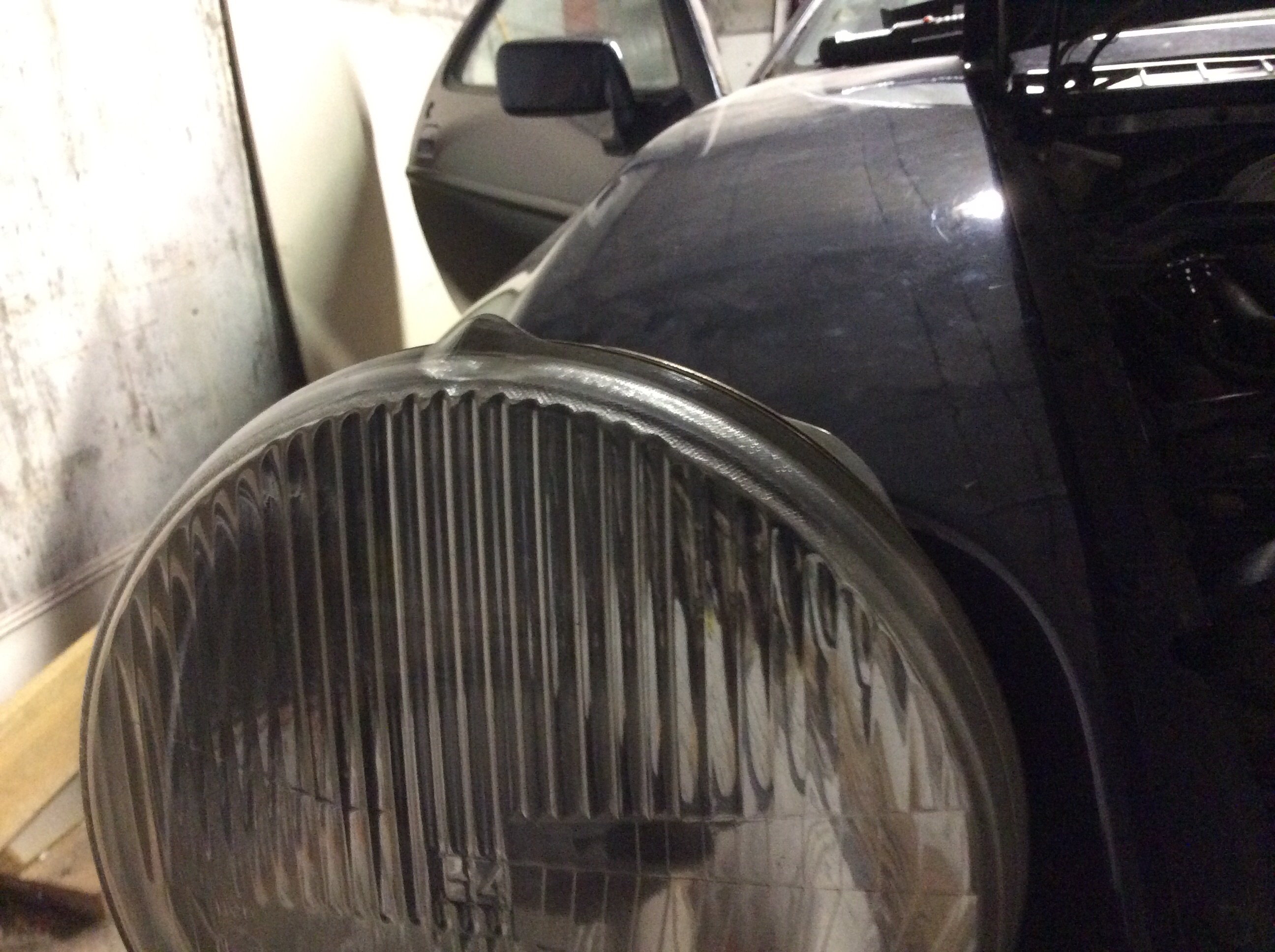

Cette boursouflure sur l'optique avd, comment puis-je l'ôter? Car elle tape dans l'aile puis ducoup l'optique ne sort pas quand je commande l'allumage des feux....

En ce qui concerne la fiche blanche ça ressemble bien à un repiquage pour un rajout quelconque.
Pour la boursouflure en verre sur le phare tu ne peux pas la retirer car ça serre à voir quand tu passes en feux de croisement. Si ton phare raccroche tu dois pouvoir le recentrer. Vérifie s'il n'à pas été tordu ou forcé. ..

Au passage, quelqu'un sait à quoi correspond le fil vert/bleu sur la droite de la photo ?

Ben je me demande bien ce qui aurait pu être rajouté, mystère!Laurent928 a écrit :En ce qui concerne la fiche blanche ça ressemble bien à un repiquage pour un rajout quelconque.
Et curieusement la boursouflure n'est présent que sur l'optique droit, le gauche est totalement lisse ( sauf petite encoche en bas, identique aux 2)

Faudrait avoir une vue plus générale pour savoir d'où il vient.nexus6 a écrit :Au passage, quelqu'un sait à quoi correspond le fil vert/bleu sur la droite de la photo ?
La boursouflure c'est effectivement pour savoir si tes phares son allumés ou si tu es en veilleuses. Des fois que t'aies les anti-brouillards et que tu sois perdu dans la manipulation du bouton à 3 positions

C'est: "Touche pas à ça, t'as pas l'droit !!!!!nexus6 a écrit :Au passage, quelqu'un sait à quoi correspond le fil vert/bleu sur la droite de la photo ?

Les premières 928 ne l'avaient pas. Ton phare gauche a dû être remplacé par un plus ancien suite à un choc, qui a pu également tordre la barre support et ainsi faire frotter le phare droit à l'ouverture.vv748 a écrit :Et curieusement la boursouflure n'est présent que sur l'optique droit, le gauche est totalement lisse ( sauf petite encoche en bas, identique aux 2)Laurent928 a écrit :Pour la boursouflure en verre sur le phare tu ne peux pas la retirer car ça serre à voir quand tu passes en feux de croisement. Si ton phare raccroche tu dois pouvoir le recentrer. Vérifie s'il n'à pas été tordu ou forcé. ..
J'aime pas beaucoup le domino sur ta première photo

il semble bien bidouillé ce panneau de fusibles
Pour ton phare qui touche, regarde la fixation de l'arbre lorsqu'il rentre dans l'aile, tu verras une pièce en forme d'ellipse. Tu peux régler sa position.

Hello,chax a écrit :Les premières 928 ne l'avaient pas. Ton phare gauche a dû être remplacé par un plus ancien suite à un choc, qui a pu également tordre la barre support et ainsi faire frotter le phare droit à l'ouverture.vv748 a écrit :Et curieusement la boursouflure n'est présent que sur l'optique droit, le gauche est totalement lisse ( sauf petite encoche en bas, identique aux 2)Laurent928 a écrit :Pour la boursouflure en verre sur le phare tu ne peux pas la retirer car ça serre à voir quand tu passes en feux de croisement. Si ton phare raccroche tu dois pouvoir le recentrer. Vérifie s'il n'à pas été tordu ou forcé. ..
Le domino y est car ce fil là avait été coupé pour l'alarme Genius que j'ai enlevée, c'est moi qui ai mis ce domino, mais bien sûr une fois que ce satané moteur se fera fait entendre je ferai ça proprement, étain et thermoretractabe...
Merci pour l'info du feu
