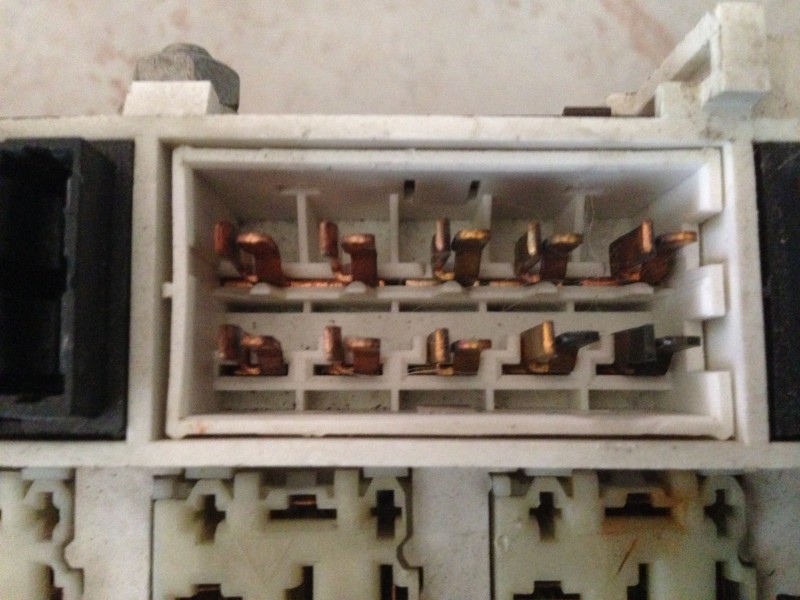

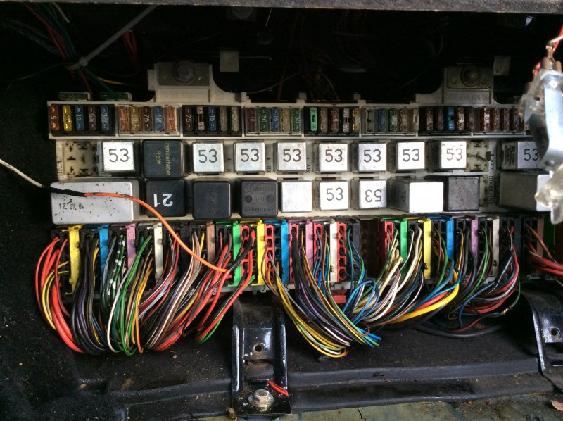

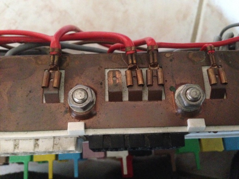

Je me demandais si, en ôtant un par un tous les gros connecteurs du plateau fusibles, et en desserrant les 2 vis du dessus, s'il était possible d'avoir toute la plaque fusibles et relais en main afin de pouvoir sortir fusible un par un et pareil pour les relais, et ainsi de le faire au calme sur une table et d'avoir la garantie de la remonter avec 0 mauvais contact Puis dites moi, ces fils rafistolés (genre le petit orange à gauche), ca vous dit quelque chose?

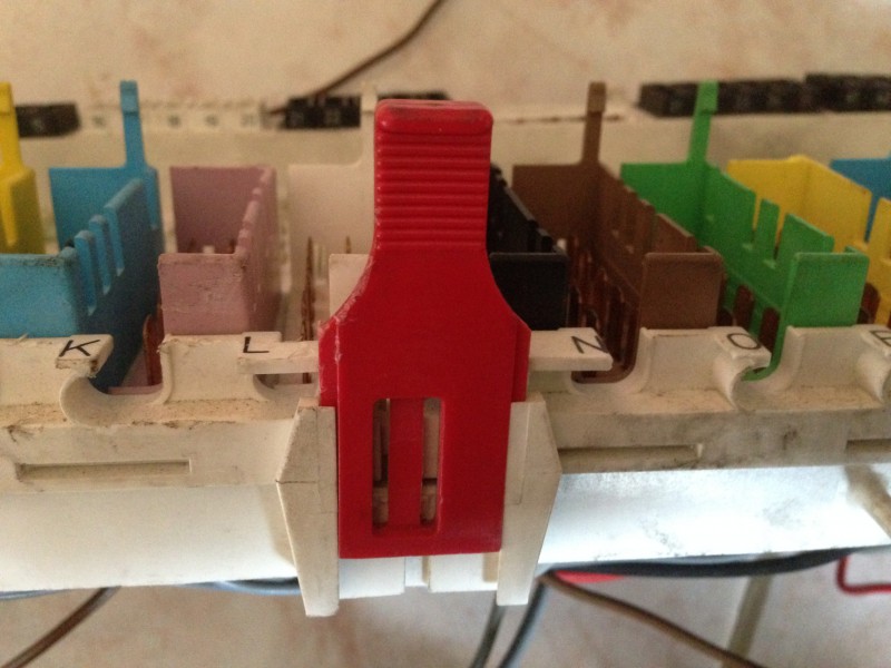

C'est très facile de démonter le tableau
il faut démonter les deux vis en haut de
chaque côté débrancher les deux plus
qui sont visée sur le haut et les trois masses visée au fond de la caisse.
la plaque ne tient plus que par les connecteurs.
pour les enlever les déverrouiller en tirant
avec la languette rouge si elle n'est pas
cassée sinon tournevis .
faire attention à ne pas casser les petits
crochets qui les bloquent en haut.
une fois la plaque démontée on peut
tout vérifier même les portes fusibles.
à voir aussi si les relais et les fusibles sont
bien placés:

Pour le fil orange rafistolé je parie pour le signal du compte-tours. Un grand classique.
Sur la mienne il était comme ça mais j'ai tout remis conforme à l'origine et ça fonctionne parfaitement.

Ah oui?lilian85 a écrit :Pour le fil orange rafistolé je parie pour le signal du compte-tours. Un grand classique.
Et quel est le but de cette bidouille?
