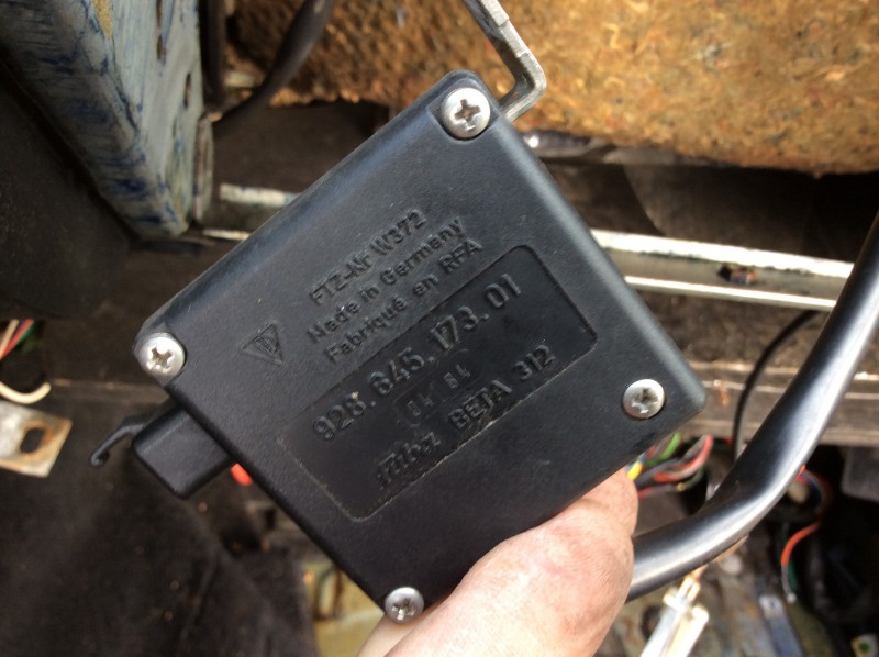

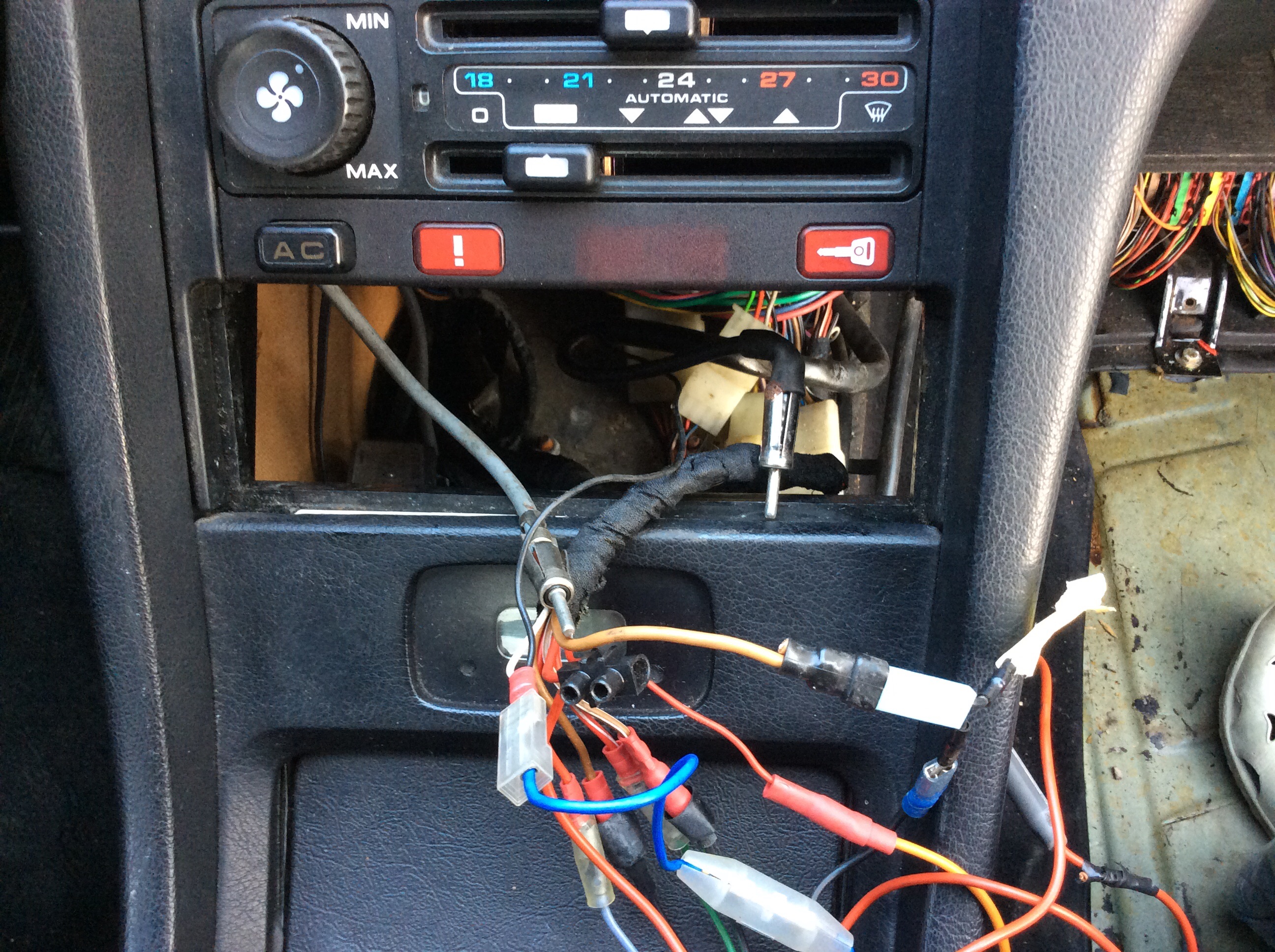

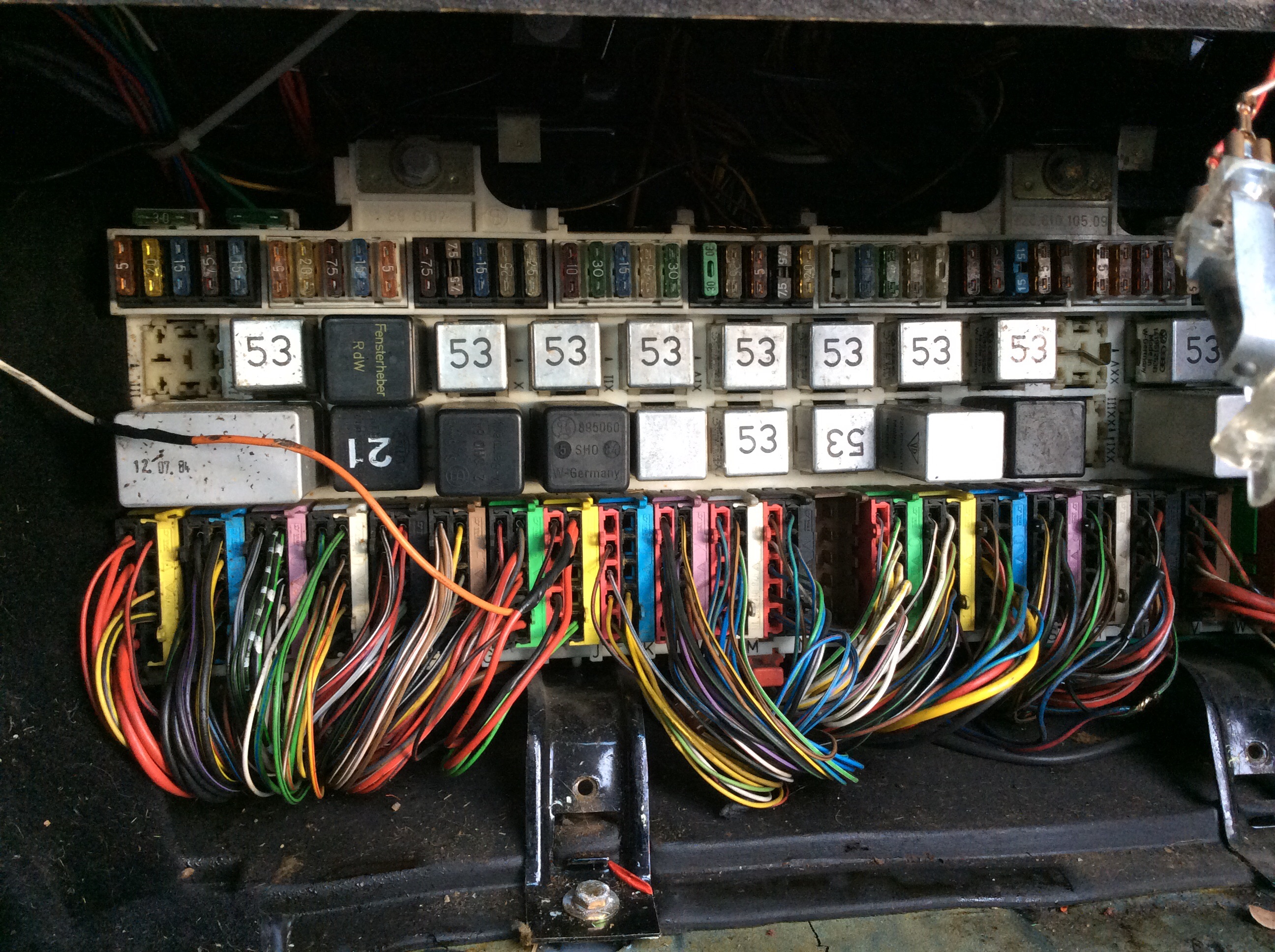

Suite démontage ce matin, voilà le plateau fusibles/relais, déjà quelques fils rafistolés... En sortant le poste, je vois 2 câbles antenne, celui de droite a un petit fil en plus dans sa gaine et l'ensemble vient du petit boîtier situé derrière le rond tableau de bord qui amène la ventil dans la porte passager
Serait-ce donc l'antenne d'origine? Si oui j'ôterai celui de gauche après avoir déshabillé le côté conducteur,

Le mieux c'est de repartir sur un faisceau en bon état car la ça sent le sapin de Noël ^^

Il est clair que tu as un câble d'antenne de trop
Tu as une antenne ajoutée sur le toit ?

Oui j'ai 2 antennes, une sur le toit puis une sur l'aile arrière gauche. Le câble relié à celle du toit était branché sur une CB.... Il ne me reste plus qu'à mettre une antenne factice sur le toit car sinon j'ai un troulilian85 a écrit :Il est clair que tu as un câble d'antenne de tropTu as une antenne ajoutée sur le toit ?
Bosch fabrique un peu partout. Certaines pièces sont fabriquées au Brésil par exemple
Donc l'antenne d'origine est bien celle reliée au boîtier noir dont j'ai mis la photo? Je pense que oui vu que ledit boîtier est référencé Porsche.

Re: Plateau fusibles relais et sac de nœuds derrière poste radio
Hervé, y'a du fameux boulot, courage!
Cette voiture n'aime pas du tout l'humidité.
A voir les photos que tu as postées, il est fort à parier qu'elle a souffert sur ce plan. Une des entrèes possibles d'eau dans l'habitacle est justement au dessus du tableau électrique.
Ce tableau mérite une attention particulière = démontage et nettoyage en profondeur (fusibles / relais / cosses / points de masse juste au dessus / ...). C'est le travail d'une journée entière, armé avec de quoi poncer et gratter et surtout de nettoyant contact électrique style Deoxit.
De même:
les boitiers LH + EZF : vérifier qu'ils n'ont pas pris l'eau ou oxydés.
La fiche pin 14 connecteurs dans le compartiment moteur juste à côté de la borne de courant : démonter et nettoyer à fond.
Prends un max de photos avant de démonter, çà facilite le remontage.

Ok nickel, je vais prendre ces précautions, merci pour cette info.Ralphr1780 a écrit :Hervé, y'a du fameux boulot, courage!
De même:
Les boîtiers dont tu me parle, ce sont les 2 fixés sur la droite en position verticale aux pieds du passager, juste à droite de la platine fusibles?
Et la fiche pin 14 connecteurs est où exactement?
