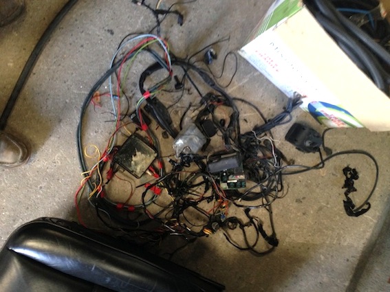

Message par hajumar928 » ven. 16 oct. 2015 14:16
Idem ce n'est pas dur il faut juste "rabouter " les fils.
A la fin cela donne généralement cela.

Je ferai ça calmement après avoir tout dégarni, et je finirai par avoir un tas de fils comme la photo ci dessus!!!
