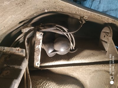

Bonsoir à tous,
En pleine réfection des freins !
Derrière le pare boue de l'aile avant gauche, j'ai ce truc noir ! C'est quoi?
J'ai aussi une prise non branchée ! Une idée ?
Merci et bon weekend !

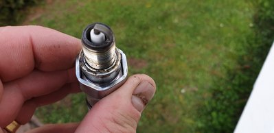

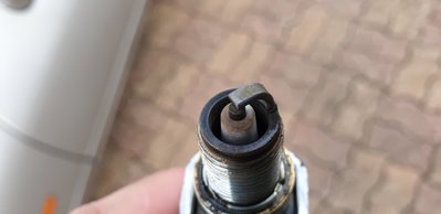

Cette AM remplacement du filtre à essence, contrôle du réglage de la richesse fait jeudi (une des causes du recalage au CT pour émission trop importante de co2), en photo la couleur d'une des bougies après réglage et parcours de 300 km ce week-end.
Réglage hauteur des feux de croisement (une des autres causes du pechage au CT).
