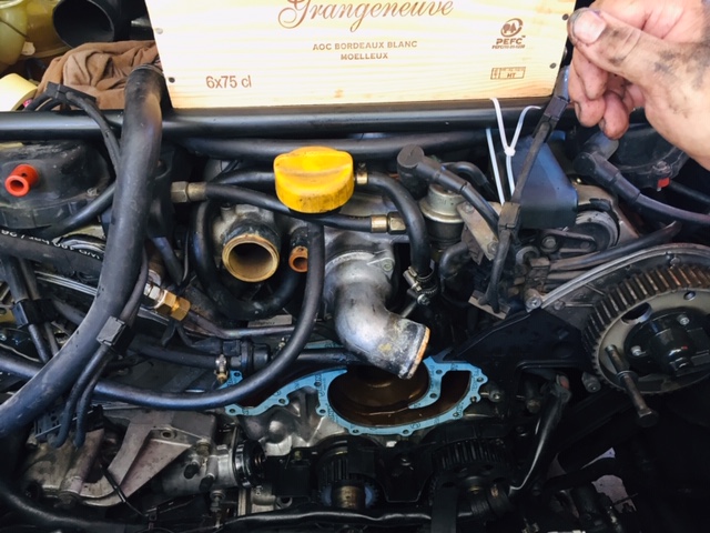

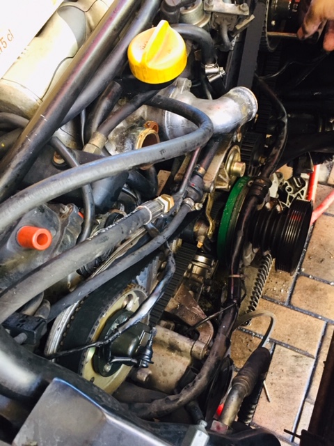

Message par fabien92 » dim. 3 déc. 2023 02:07
Remplacement de la pompe à eau, et de fait la courroie de distribution. 9 heures de boulot.
Ancienne pompe LASO grippée.
Remplacée par une GEBA.

Message par fabien92 » dim. 3 déc. 2023 08:59
Ça ne chauffait pas.
Ça fuyait par le presse étoupe.
On ne peut pas tourner la turbine de l’ancienne pompe à la main. Environ 40 000 km et 12 ans d’âge.
J’ai arrêté la 928 il y a 2 mois le temps de recevoir les pièces et de trouver un moment pour attaquer la distribution. Peut être que la pompe s’est grippée faute de tourner ? Mais on voit un léger frottement sur l’ancienne courroie de distribution.

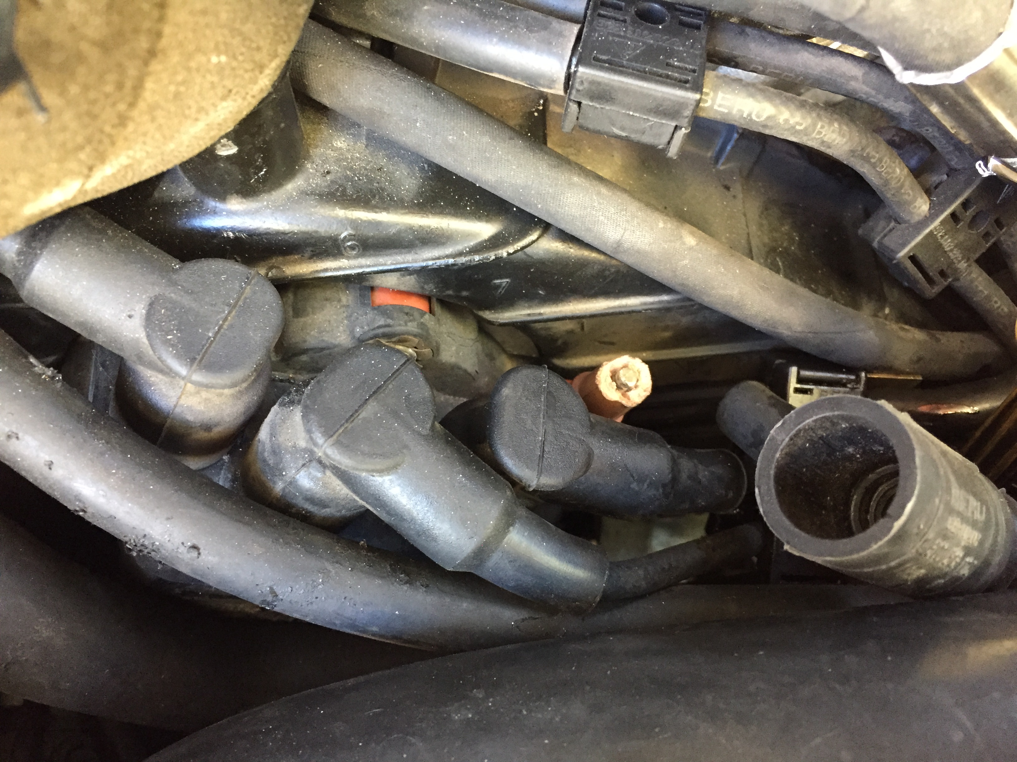

Par contre au remontage le connecteur d’allumage du cylindre numéro 1 a cassé. Le moteur vibre et tourne comme un vieux tracteur. Ça doit venir de là.

Message par fabien92 » mer. 27 déc. 2023 00:12
Suite à la distribution, changement du connecteur cassé du cylindre 1 vers la tête d'allumage (voir post précédent). Et remise en ordre de deux cylindres que l'on avait inversé au remontage de l'autre tête d'allumage. Ca marche beaucoup mieux :-mdr: et même très bien :best:

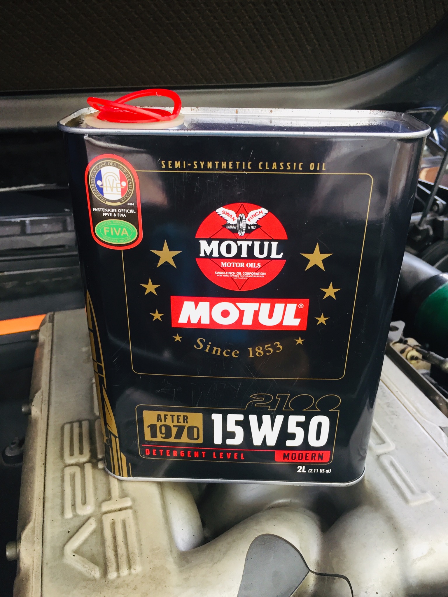

Message par fabien92 » lun. 8 janv. 2024 11:02
Aujourd’hui, une simple vidange.

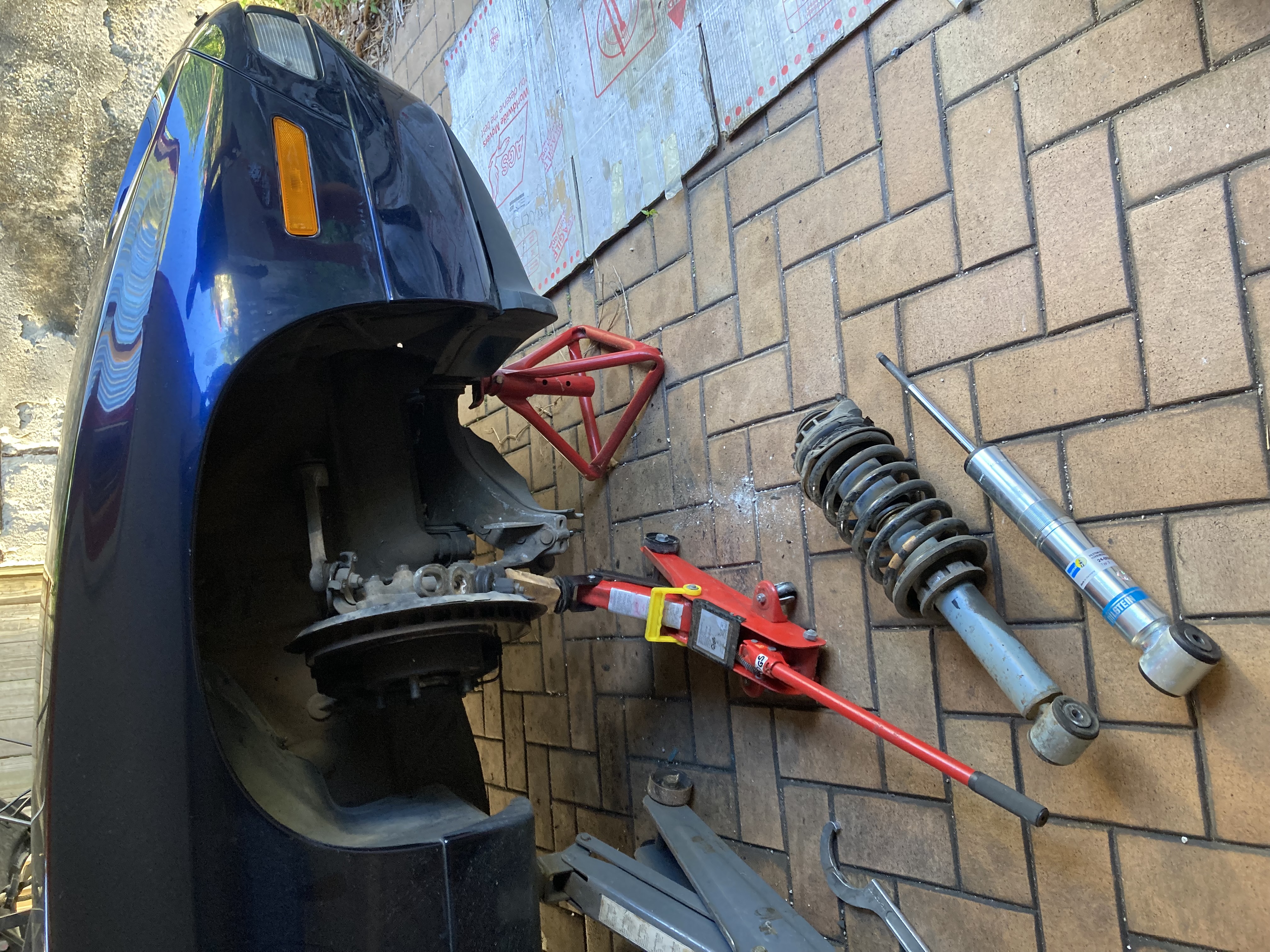

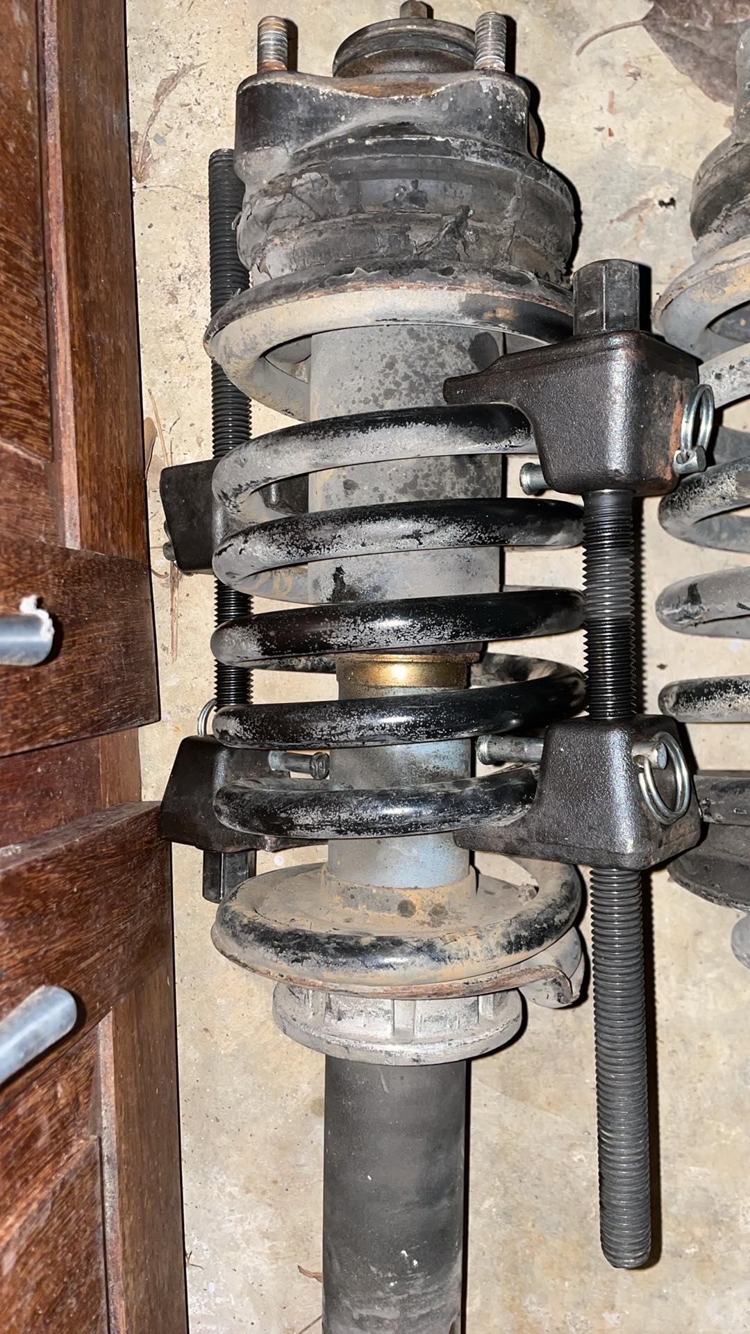

Message par fabien92 » lun. 1 avr. 2024 10:57
Aujourd’hui, opération amortisseurs (les 4). Pour le moment, démontage du premier. A suivre !
