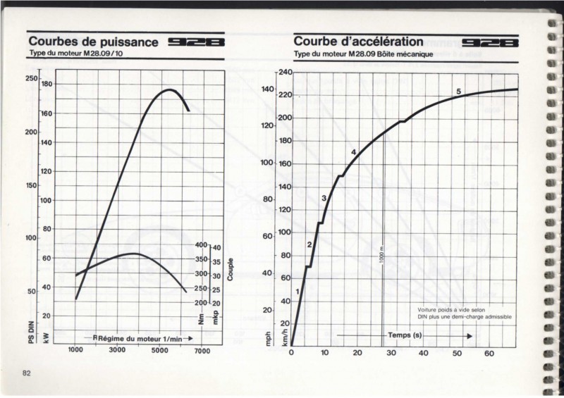

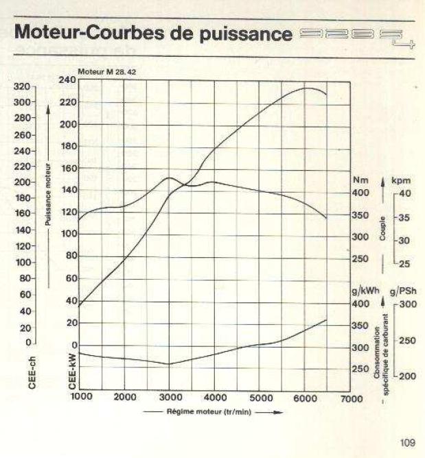

Je pense que les différences de sensations sont surtout liées aux 32 soupapes, qui apportent certes plus de puissance dans l'absolu, mais plutôt à haut régime. Avec les 16 soupapes d'une S, d'une S2, ou même d'une mamie, tu as certes moins de puissance dans l'absolu, mais en revanche, tout est disponible "en bas", ce qui change radicalement le comportement de la voiture.
Pour illustrer mes propos, je te joins les courbes de puissance d'une mamie de 1980, et d'une S4 et d'une GT de 1990 :
Pour moi, le meilleur compromis reste la S2, avec ses 16 soupapes, son injection électronique et ses freins de S4, bien que je lui préfère le look de la mamie.
Bonnes recherches...

Je ne trouve pas que tout est en bas sur la S .
Sur la mienne , je trouve qu'elle se réveille à 3000 avant d'exploser à 4000 trs/min .
J'ai essayé une GT , je l'ai trouvé performante sans doute , mais trop régulée par l'électronique .
Je suis monté dans celle de michel , et il est vrai que l'échappement impressionne .
Au chrono , la S4 est devant , mais en sensations , les S semblerait plus libérées .
