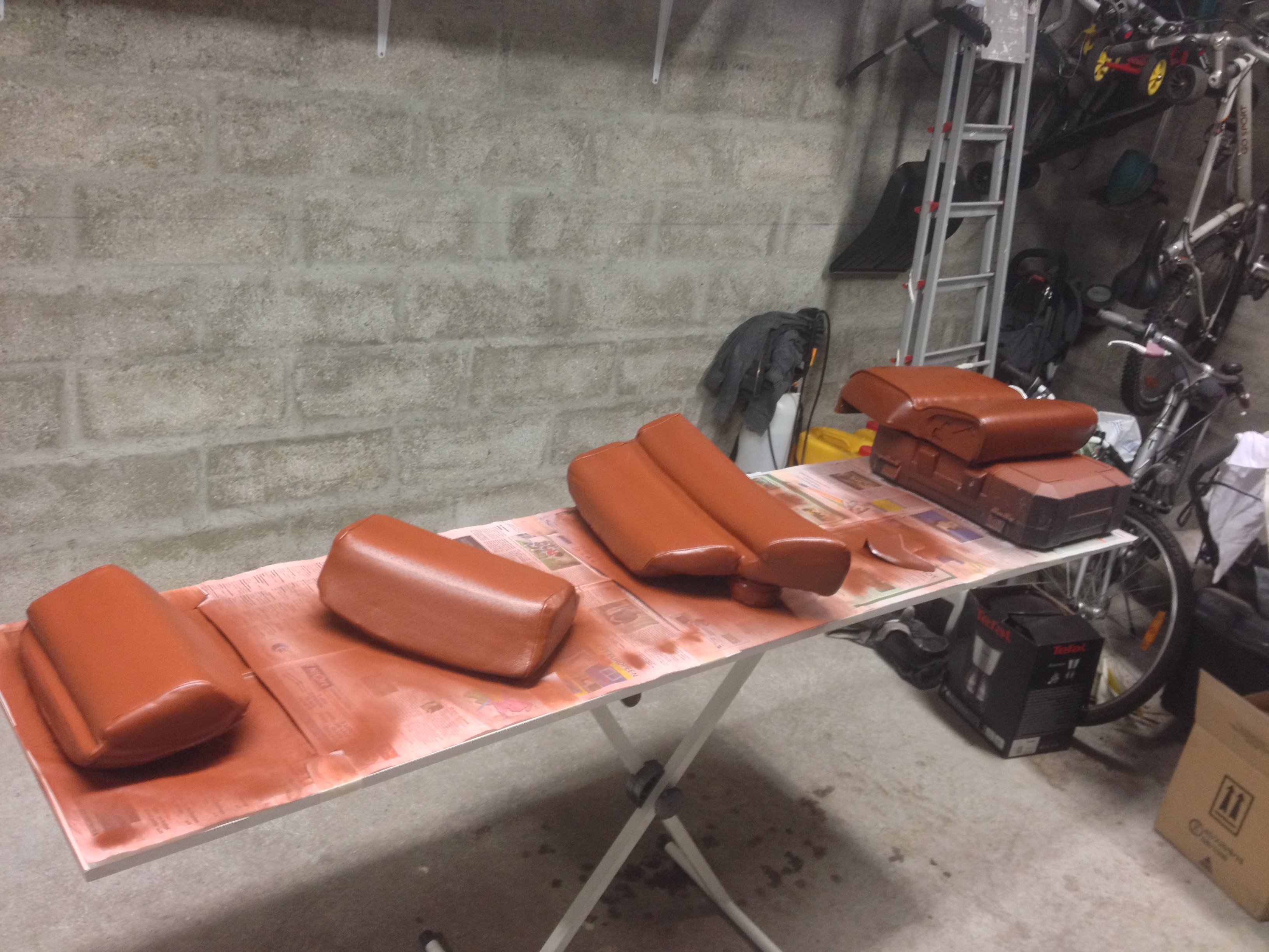

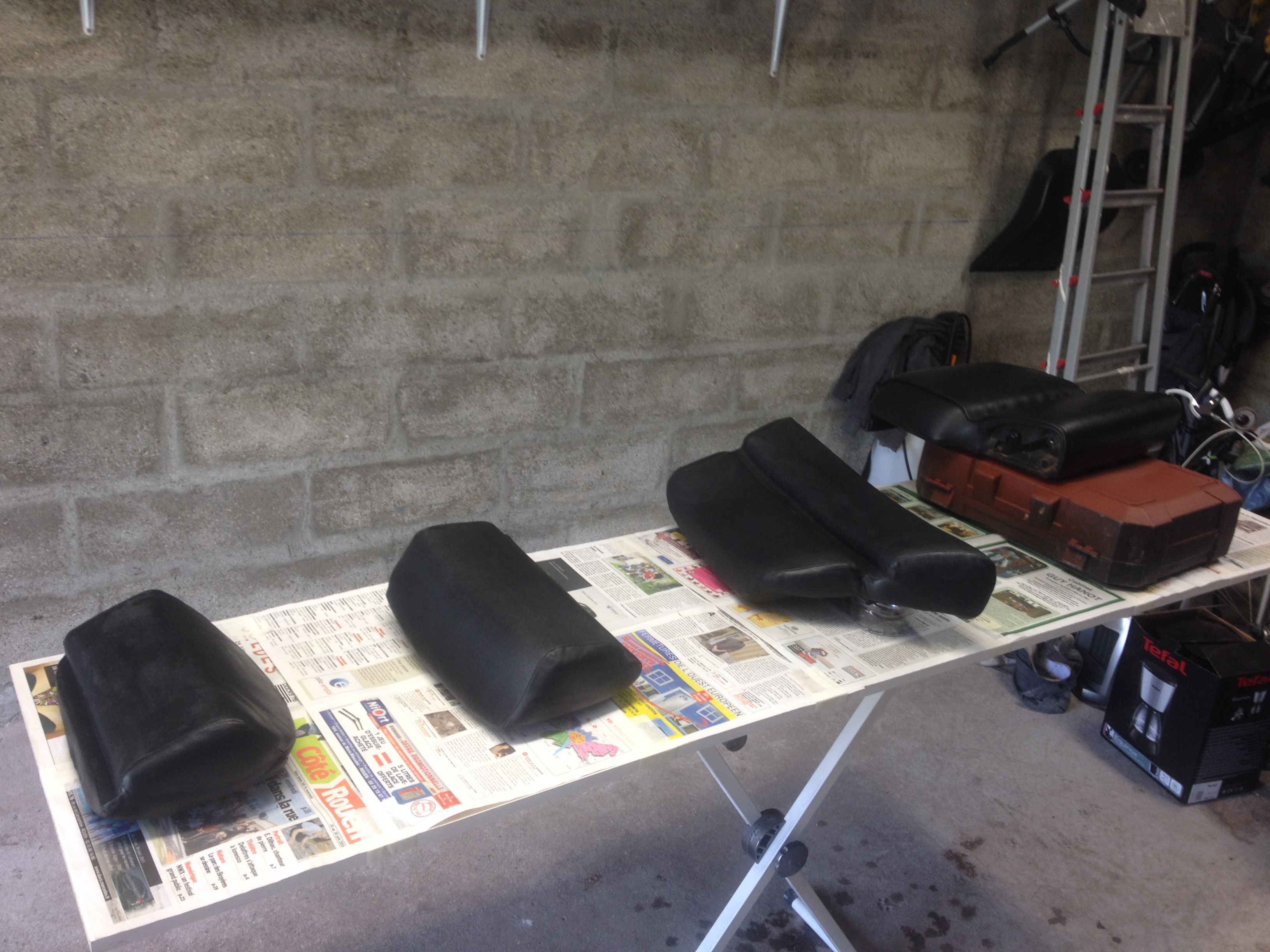

bonjour à tous
je suis en train de modifier la couleur de mon interieur cuir qui etait noir (comme beaucoup ) , je le change par caramel avec moquette noir et tableau de bord noir ...
qu'en pensez vous ?
la premiere photo est un peu sombre

c'est tout un procédé , les produits viennent d'angleterre
- nettoyage du cuir et ponçage
- degraissage
- teinture à la main (1 couche)
- teinture au pistolet (3 ou 4 fines couches)
- vernis d'accrochage au pistolet (3 fines couches)
- vernis de finition satin au pistolet (6 fines couches)
le cuir est neuf !

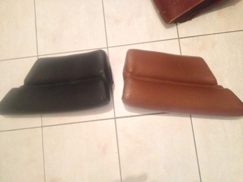

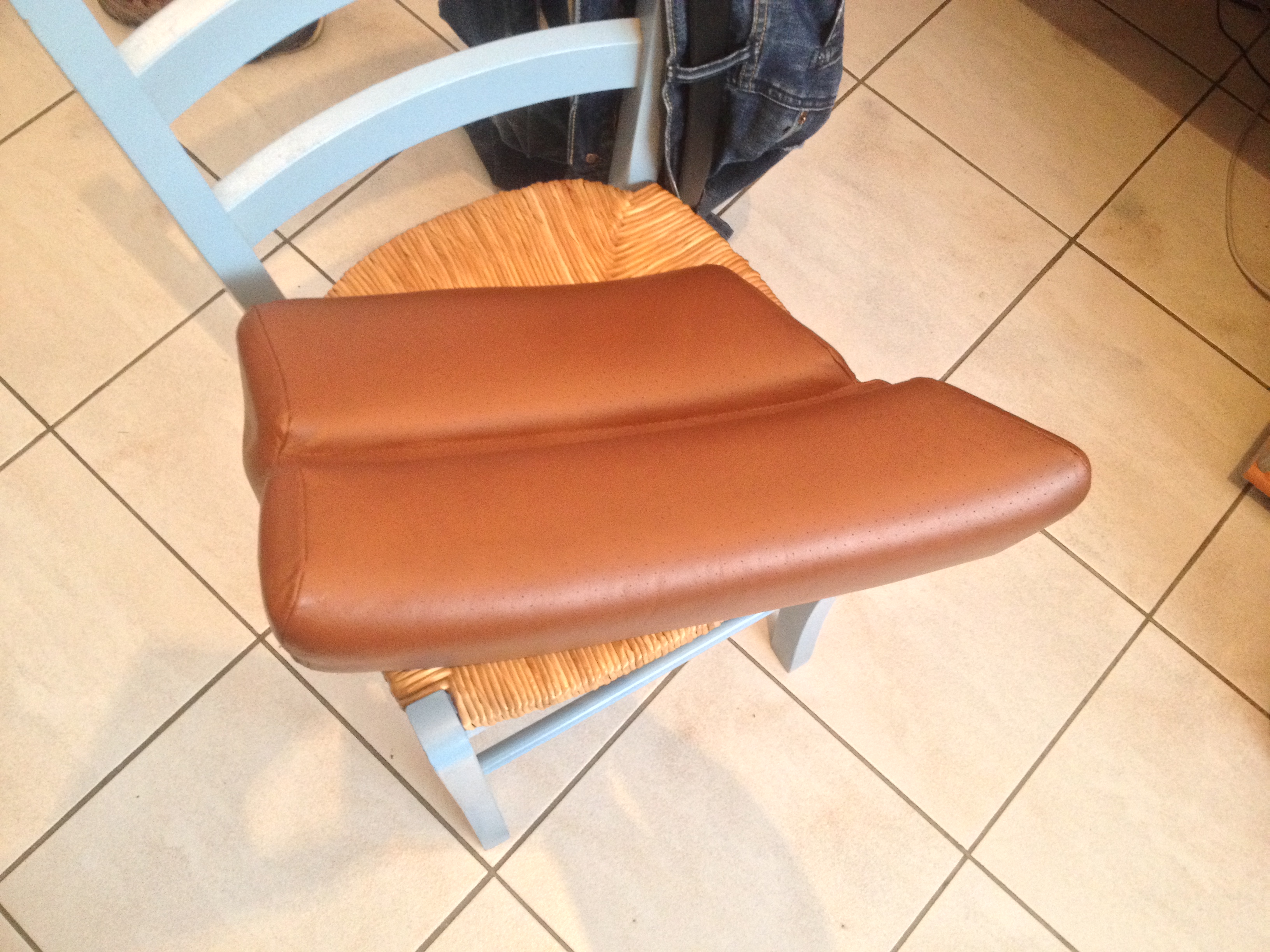

Message par filou » ven. 3 juil. 2015 19:59
voici de nouvelles photos d'un siege entier arriere (avant et apres) reste le vernis satiné à faire , c'est plus mate fini
sieges avant la semaine prochaine

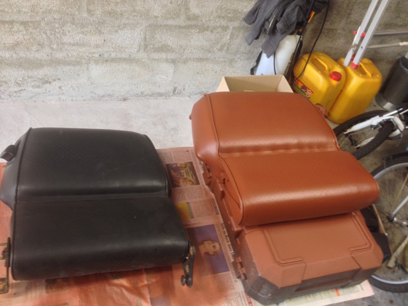

Re: changement de couleur cuir interieur
Message par filou » sam. 4 juil. 2015 12:05
voici une nouvelle photo , dossier de siege arriere , le cuir noir est un peu sale (poussiere) mais l'on voit nettement la difference avec le carmel
