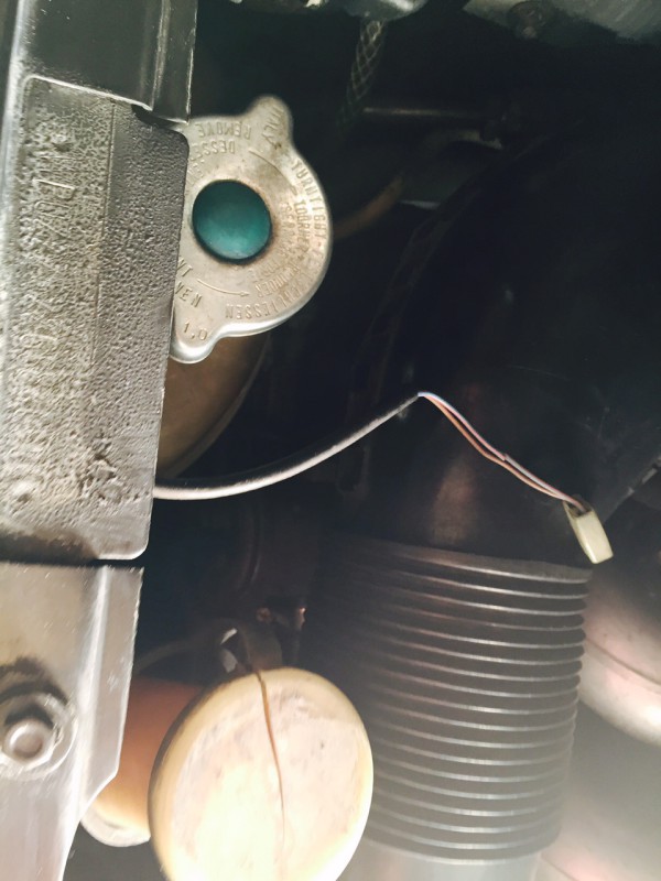

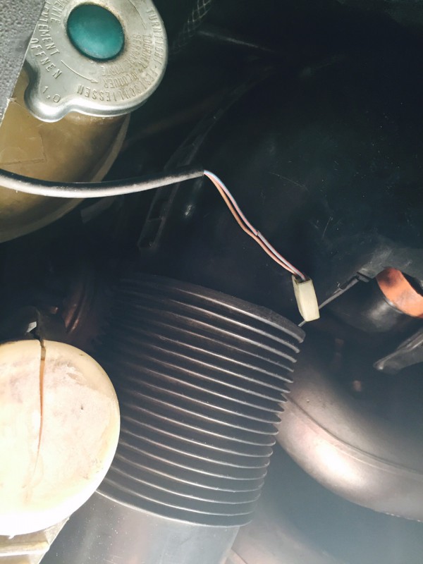

J'ai trouve ce fil qui pend dans mon compartiment moteur ... une idée a quoi ça sert et ou le connecter ?

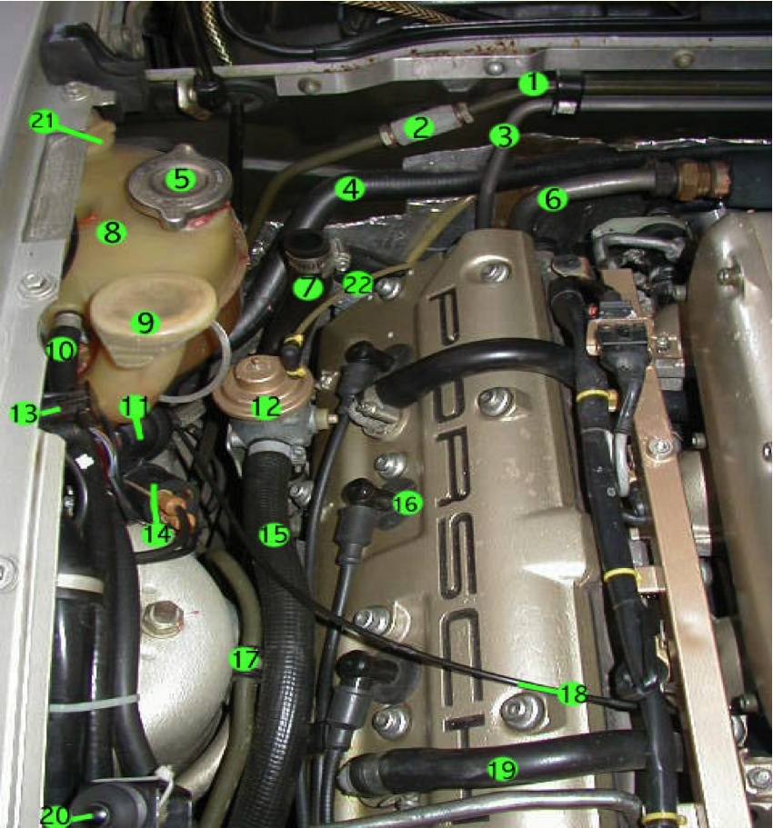

Pour moi, c est le connecteur du niveau de liquide de refroidissement. la sonde est derriere le bouchon vers la cloison d habitacle.

Non, tant qu il y a de l eau, c est risquer un joint de culasse pour une connerie !!
Voir repere 21

Re: fil : a quoi ça sert ?
Message par Dimitri » lun. 22 juin 2015 21:43
Tout a fait, rien ne s'indique au TBD et je n'arrive pas à le connecter ... difficile d'avoir accès ...donc je crois que je vais le laisser comme ça... :+1_2:
