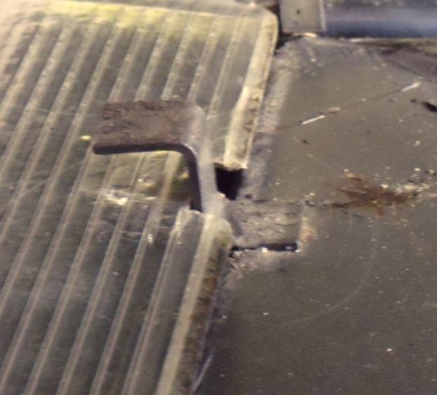

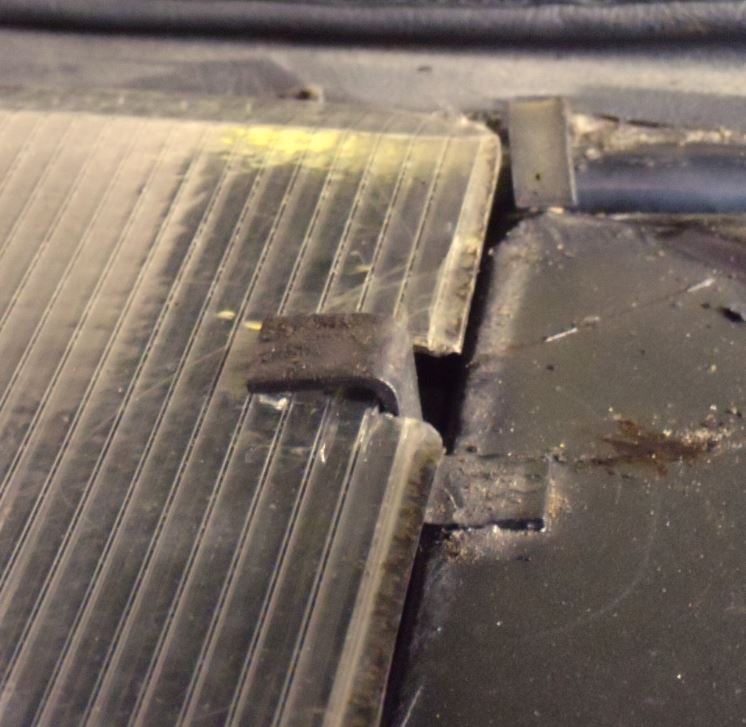

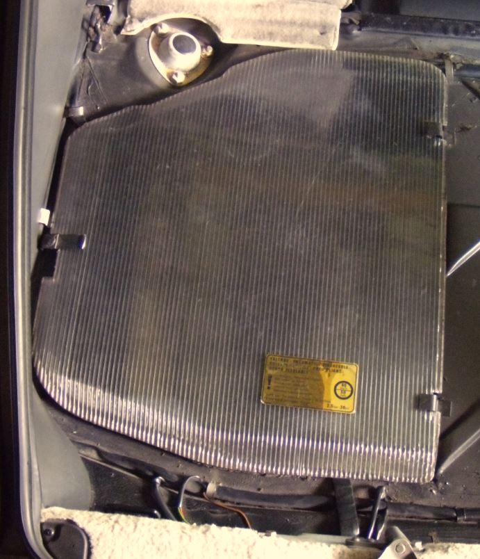

J’ai un jeu d’environ 1.5cm entre la planche de coffre et les arrêts, voire photos ci-dessous.
De ce fait la planche, enfin le plastique, fait du bruit en roulent.
De la ma question, une planche de coffre, ça ressemble à quoi ??
Planche
Planche en bas
Planche en haut
:merci: de vos info, photo sur une planche d’origine :best:

Re: Une planche de coffre, ça ressemble à quoi ??
Message par Blouf » lun. 25 mai 2015 12:44
c'est justement ca, la planche de coffre !
tu remets la moquette dessus, et donc tout devrait être calé...

Messages : 2756
Message par mcs51 » lun. 25 mai 2015 14:01
Blouf a écrit :tu remets la moquette dessus, et donc tout devrait être calé...
J’aime bien le devrait car ça ne l’est pas (à mon avis de novice).
Le poids de la moquette n’est pas suffisant pour empêcher la planche de sautiller dans le crochet en « Z » quand on roule.
Le crochet est bien plus haut que l’épaisseur de la planche :sceptic: :what:
Cela ne me parait pas très logique pour un design Porsche :oops:
A moins que ce ne soit le travail d'un/une stagiaire :boulet
Message par Blouf » lun. 25 mai 2015 14:16
oui, j'ai bien vu l'écart, entre le haut et le bas,
malheureusement, il me manque cette fameuse planche !
c'est bien pour ca que je dis "devrait", car je n'ai jamais pu tester en place...
et dans mes recherches, il me manque "que" cette planche...
mais d'autres avis, te seront peut être plus utile?
Messages : 12833
Message par zebulon074 » lun. 25 mai 2015 14:38
sur les dernières GT et les GTS, en plus de cette planche, il a une mousse assez épaisse dessous, ce qui permet a ce que la plaque ne vibre plus justement :up:

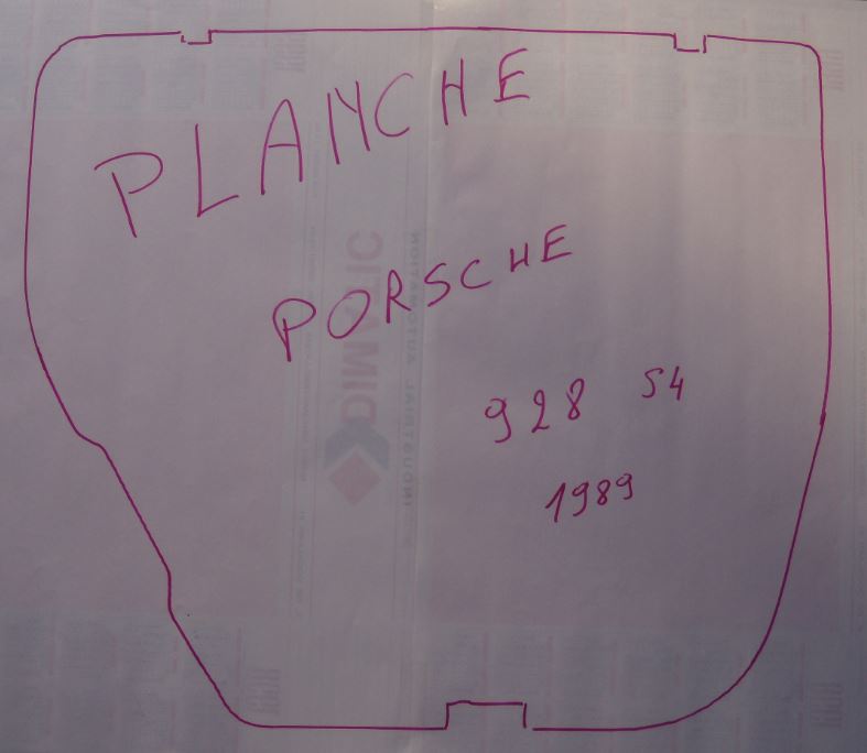

Je vous ai épargné une photo du dessous de la planche parce que ce n’est pas beau a voire.
Une sorte de mousse écrabouillé/décomposer par le temps… …
Mais cela concorde avec l’info de Thierry !
Julien, si tu veux je prends le contour de la planche sur une grande feuille de papier de telle façon que tu puisses en découpe une en multiplex. Puis tu y colle une mousse épaisse et c’est bon.
Vu que le triplex sera plus lourd que le plastique ce sera bien pour la répartition des masse avant/arrière :-mdr:

ok je comprends mieux alors...
je veux bien si tu peux essayer de prendre les cotes ?
:merci:
Messages : 2756
Message par mcs51 » lun. 25 mai 2015 17:58
Si tu me fais savoir ton adresse pas MP je t’envoi ce dessin.
