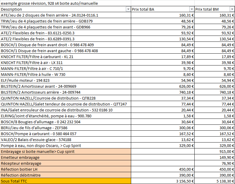

2/ Pour ce qui est des couts d'entretien, il y a tellement de variables:
ce que tu sais faire ou prêt à faire toi-même
d'un pro à côté/loin de chez toi qui soit compétent sur le modèle ou qui veut bien s'y intéresser, ce n'est pas un ovni non plus, et donc de son tarif horaire (Paris/Province par exemple peuvent bien faire varier les ardoises)
de ta conduite et la manière dont tu utilises ta voiture
de la voiture de départ: entre un sac à m...e qui parait pas chère à l'achat pour finir en cauchemar ou bien d'une voiture à son bon prix car suivie et entretenue
le kilométrage n'est pas forcement un élément déterminant de l'état
de tout ce qui fut fait au fil de l'eau et ne sera pas à faire.
Un bon test, tu prends Oscaro, tu choisis et compares par exemple des modèles de même standing/gamme:
928 s4 boite manu / bmw 840 manu
928s boite auto / Mercedes 500 sec même année ou 635 csi
Et cela te donnera si au final un premier aperçu.
Pour une petite, moyenne, grande révision/remise au carré en fonction de tes souhaits et exigences, tu vois bien que l'écart peut vite se creuser.
Par exemple une TRÈS GROSSE remise à niveau pour une 928 s4BA, tu trouveras la douloureuse en PJ.
La boite auto peut paraitre moins contraignante en budget, faut il qu'elle marche bien et qu'elle n'ait pas voulu usiner le bloc (tu pourras lire le forum et flexplate par exemple... ), enfin cela fait partie des avantages/inconvénients de chaque transmission.
Exemple, tu n'es pas obligé de faire l'émetteur et le récepteur d'embrayage quand tu fais l'embrayage, sauf si tu veux répartir au propre.
Mais c'est pour que tu puisses faire ton comparatif relativement exhaustif.
Comme tu es exigeant et que tu voudras profiter de tous les chevaux initiaux (ou presque) tu décideras de commander un reconditionnement de débitmètre à Lionel Manière, et ne voulant pas rester sur le bord de la route, tu lui demanderas la même chose pour le boitier LH.
Tu penseras à faire la distribution dans des échéances calendaires qui varient suivant les chapelles de 5 à 8 ans/ kilométrage.
Tu mettras autant d'essence que dans les modèles pris en comparaison, pas beaucoup plus que sur des modèles récents genre M3 V8 ou Maserait 4200 par exemple, mais plus que dans une 996/997.
Je te laisse au tableau excell comparatif comme base à ta comparaison. Tu remarqueras que c'est assez poussé comme remise à jour. Je ne suis pas allé sur les roulements ni les pneus par exemple...
Donc le but n'est pas de faire peur, mais de faire prendre conscience que ces modèles ne tolèrent pas l'a peu près.
Il vaudra mieux trouver une 928 en état si tu veux voyager rapidement (sur l'autoroute, comme pour en profiter de suite) ou bien en fonction de la base et du temps à y consacrer, cela restera une voiture qui apporte de grandes sensations mais réclame de "l'engagement".
Croire que parce qu'une 928 se trouve au prix d'une belle 2cv ou Méhari ne t'embarqueras pas dans les mêmes frais dans le futur, c'est le risque d'un réveil douloureux, mais le flacon diffère beaucoup en complexité comme en plaisir.
Mais une 928 qui marche bien est vraiment encore à ce jour un outil étonnant, sûr, qui freine et accélère fort et permet de faire de la route rapidement dans un confort très actuel. Seuls les respects des limitations actuelles nous la font paraitre d'un autre temps, que beaucoup ont connu ici
Bonne lecture et bonne étude objective.
