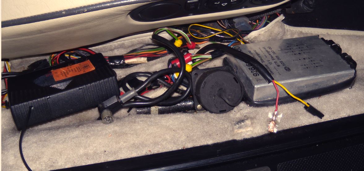

En démontent le cache je ne sais quoi côté passager un fil du contact pour ouvrir le coffre c’est détacher et a touché le boitier métallique que vous voyez sur la photo.
Une petite étincelle c’en est suivie 
J'ai remis le fil mais bien sûr le coffre... ... ... ça ne va plus :pdb:
J’ai également remarqué que les aiguilles du tableau de bord ainsi que l’affichage électronique ne fonctionnent plus.
Celle de la batterie fonctionne (12V à l’arrêt, 14 V quand le moteur tourne), mais pas les autres.
Vous pourriez me dire quel fusible je devrais vérifier pour ces deux problèmes?
Merci d’avance !
Maintenant je sais que le cache je ne sais quoi côté passager cache une alarme Gemini 5061.
Sur le web j’ai trouvé un manuel utilisateur pour un 5060TN mais pas pour le 5061.
Quelqu’un connait se système ?
C’est facile à liquider ?
Remarquer l’isolation du fil destructeur de fusible, mais bien sûr le mal était déjà fais X(
PS: Petit détail non négligeable: il s’agit d’une S4 de 1989.

https://www.928gt.com/t-89fuse.aspx
Si je ne me trompe pas, fusible 26 de 1A.
Le mien aussi est HS, et je ne peux plus déverrouiller le coffre électriquement. J'attends un fusible de 1A de France, car ici je n'arrive pas a en trouver ...

Bonjour Fabien, merci de ta réponse.
Seulement, j’avais trouvé sur le net un descriptive des fusible pour une voiture de 86.
Là aussi le « tailgate release » se trouve sur le fusible 26 de 1A.
Mais ce fusible est bon dans ma voiture (seulement c’est un 3A au lieu de 1A)
Donc j’espérais un autre fusible … …
Mais, sur la liste du lien il est écris « Current Pulse-Tailgate » pour le fusible 24 qui devrait être un 7.5A.
Celui-ci par contre est défectueux dans ma voiture et il a une valeur de, tenez-vous bien, 30A.
Je vais regardez celui la… …
Quelqu’un peut-il expliquez le « Current Pulse-Tailgate ».

Re-bonjour,
Problème résolu en remplacent non pas le 26 « Tailgate release » mais bien le 24 ou il y a la mention « current pulse tailgate » dans la liste.
Sur ta GTS ce n’est pas le 26 mais bien le 25, peut-être y jetez un coup d’œil… …
Tout le tableau de bord fonctionne aussi, donc aussi sur le fusible 26 ? !! ?
