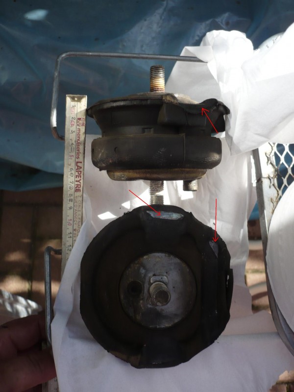

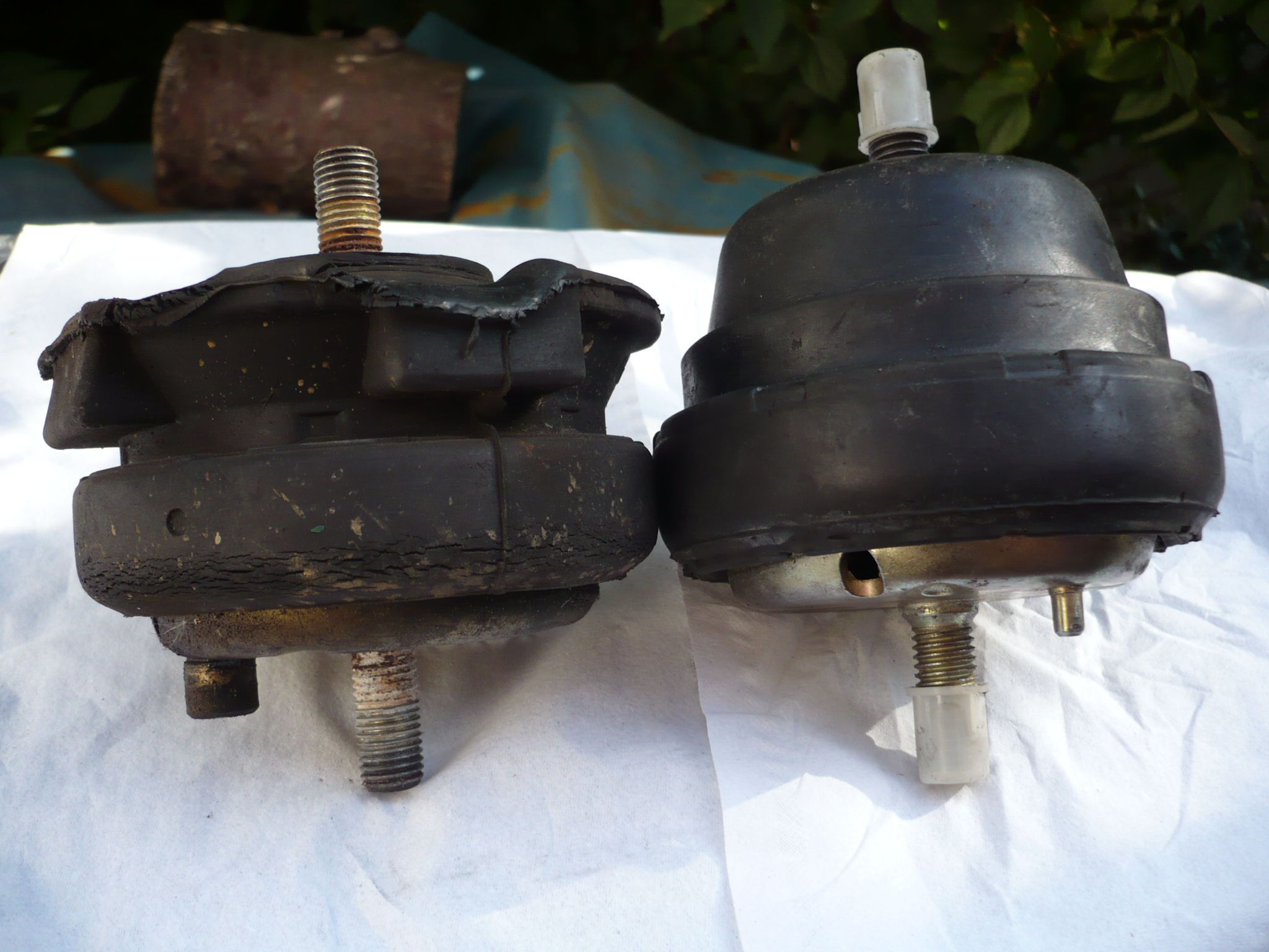

oui ; les anciens se sont affaissés de 1 cm X(
silentblocs usés
usés vs neufs (pleins)

ca devrait trembler pas mal non?
tu as verifier les autres?

non pas vraiment , au ralenti des petites vibrations dans la caisse
c'est pourquoi j'avais un doute :sceptic:

oui Anchor 2696 achetés sur ebay UK je crois aux US c'est 50$ pièce
1er constat pour les silentblocs il faut des rondelles de 45 mm de diam et de 3 mm d'épais
pour compenser la hauteur

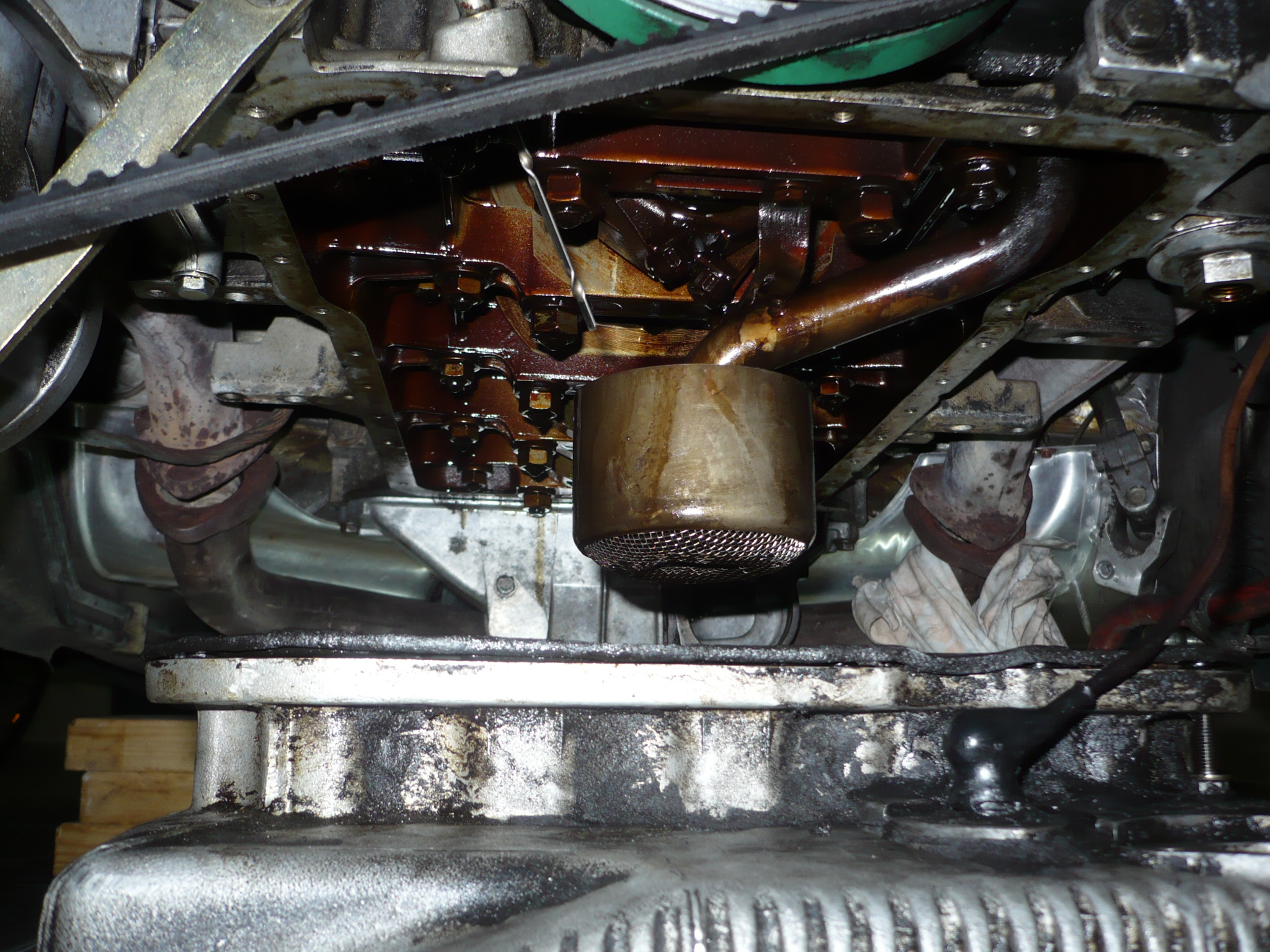

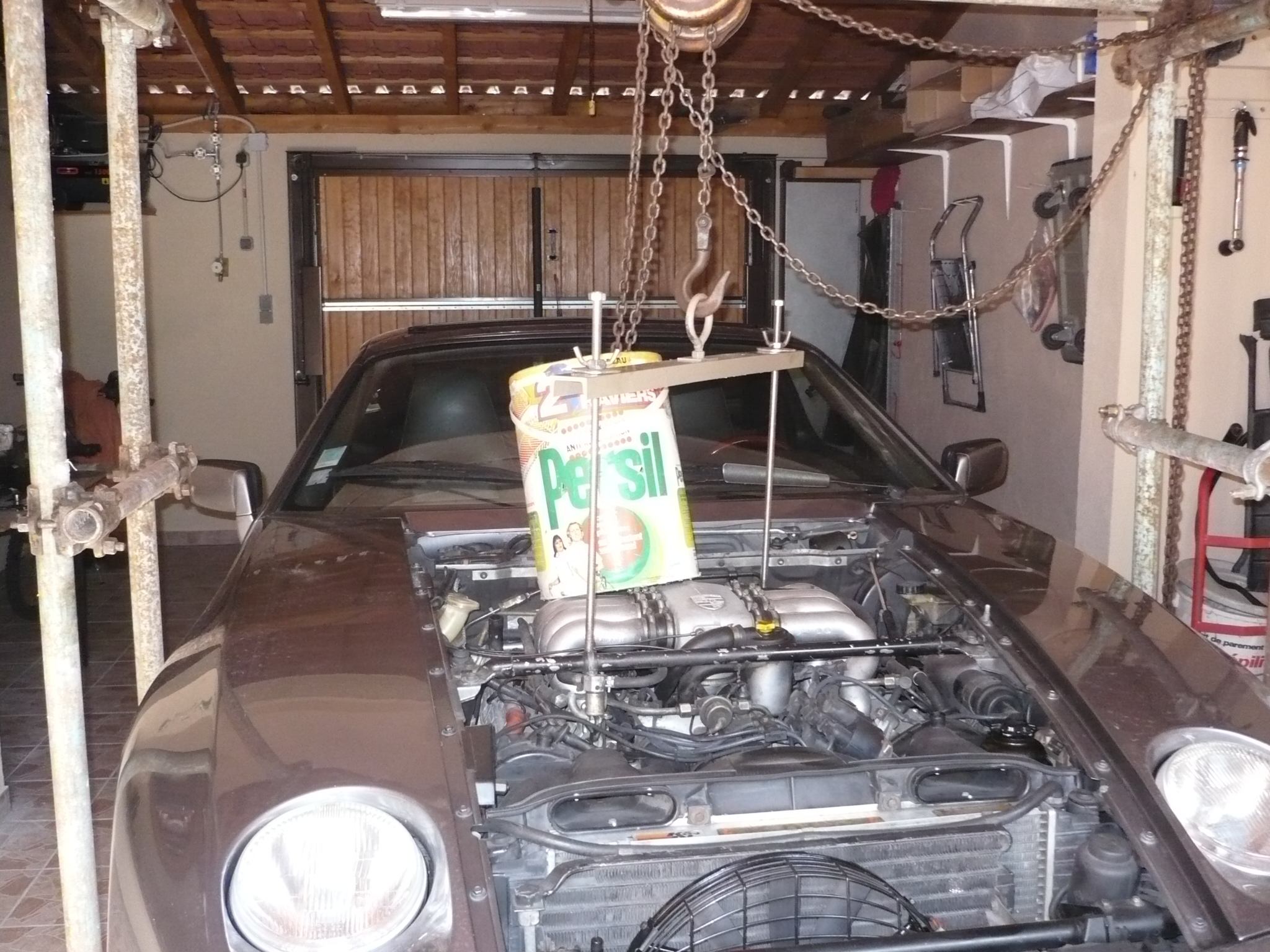

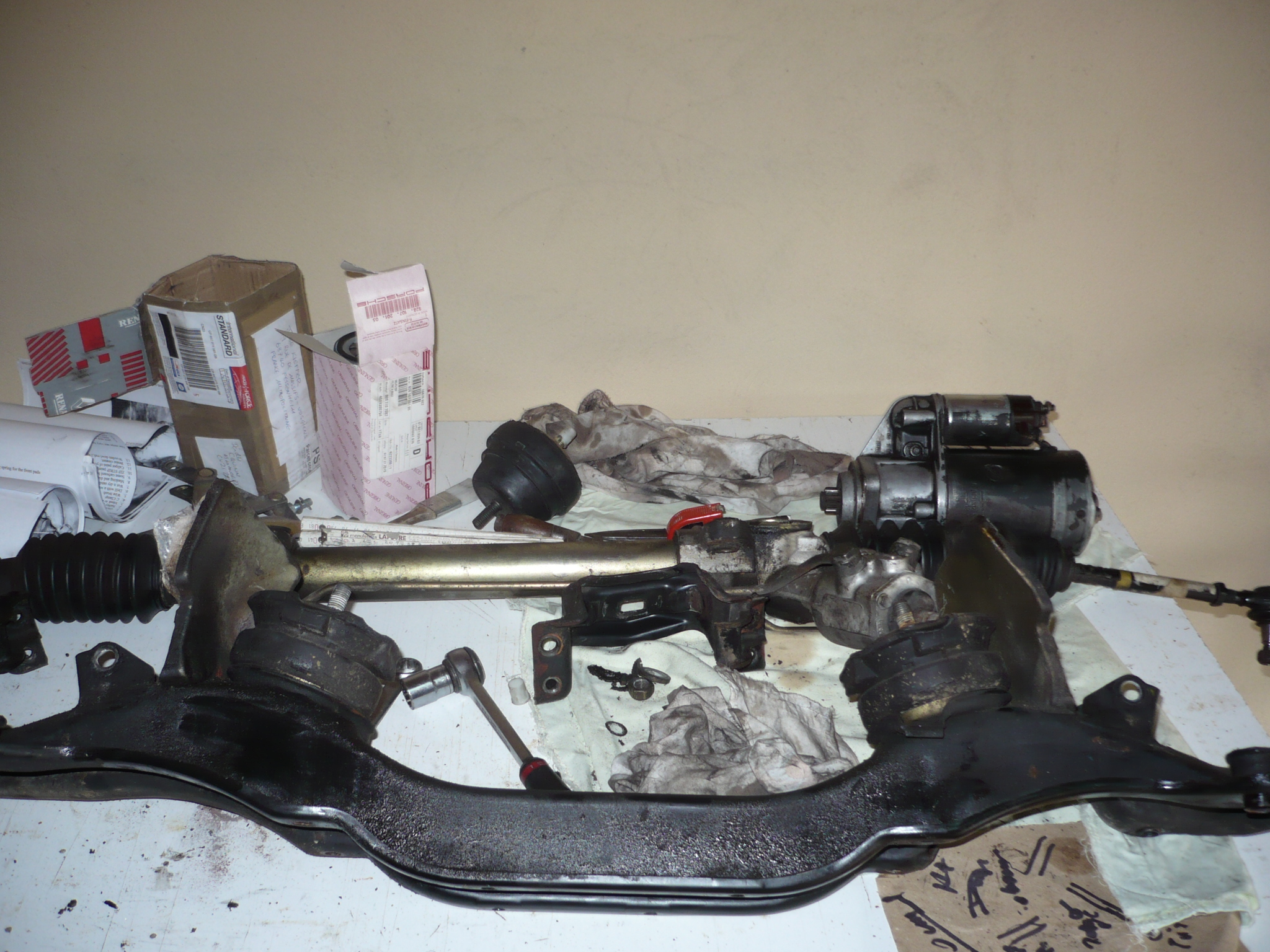

ma 28 est immobilisées pour l'instant :P voir img
pour
crémaillère de dir ; j'attends la pochette de joints
remplacement du joint de carter d'huile
remplacement des silentblocs moteur
actuellement le moteur est suspendu au dessus de la fosse, je m'applique à dégraisser toutes les pièces démontées X( (le baril est collector :sol: )
@+ José

des rondelles pour compenser quelle hauteur :sceptic:
joK68
Messages : 86
Enregistré le : mer. 31 déc. 2008 10:44
Auto : 928 S2 BA 1986
Re: silentblocs moteur à remplacer ?
Message par joK68 » lun. 27 juil. 2009 23:49
les originaux font 79 mm de ht
