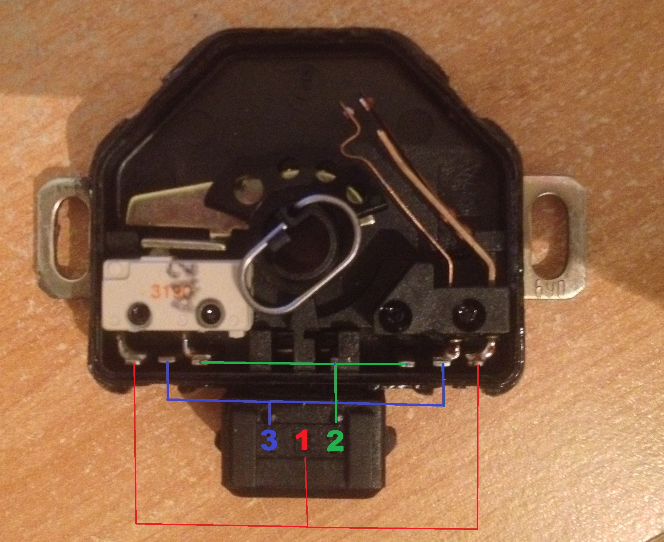

j'ai ouvert le boitier afin de comprendre
sur la photo , à gauche le contact de ralenti et à droite celui de pleine charge
il y a encore quelque chose en dessous car le systeme est complexe , il envoit 4 informations
1 = position ralenti pour LH
2= position pleine charge pour LH
3= position ralenti pour EZK
4= position pleine charge pour EZK

Re: contacteur de pleine charge et ralenti en panne ?
oui, mais en y allant doucement on y arrive
donc au ralenti
pour le LH = bornes 1 et 2 = moins de 10 ohms (apres 1° pas de continuité)
pour le EZK = borne 2 et 3 = moins de 10 ohms (apres 1° pas de continuité)
pleine charge (plus de 2/3 de l'accelerateur)
pour le LH = bornes 2 et 3 = moins de 10 ohms (avant les 2/3 d'accelerateur pas de continuité)
pour le EZK = bornes 1 et 2 = moins de 10 ohms (avant les 2/3 d'accelerateur pas de continuité)
sur le mien je n'avais plus que la donné ralenti LH = 4 ohms
EZK ralenti pas d'info
EZK pleine charge pas d'info
LH pleine charge pas d'info
et une info bidon entre 1 et 3 pleine charge = 7 ohms
bref , je crois qu il mort mon bazare
vous achetez ça ou dites moi , chez rose passion ça coute un bras , chez oscaro c'est dans les 75 euros (mais rupture) ?
donc au ralenti
Il y a un truc que je ne pige pas dans tes chiffres. Chaque fil va à la fois au LH et à l'EZK (sauf la masse qui va à son point de masse). Donc si tu as l'info ralenti pour le LH tu as forcément la même pour l'EZK, ou alors tu as un fil coupé entre le connecteur du LH et celui de l'EZK.
Donc au ralenti tu as <10 ohms pour 1 et 2 pour le LH et EZK, et donc infini entre 2 et 3 pour LH et EZK.
En pleine charge tu as infini entre 1 et 2 et <10 ohms entre 2 et 3.
Et quand ce n'est ni pleine charge ni ralenti, tu as infini entre 1 et 2, et infini entre 2 et 3.
