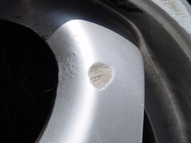

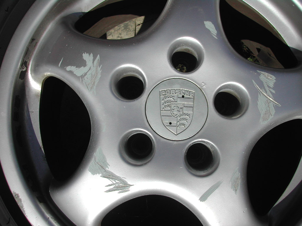

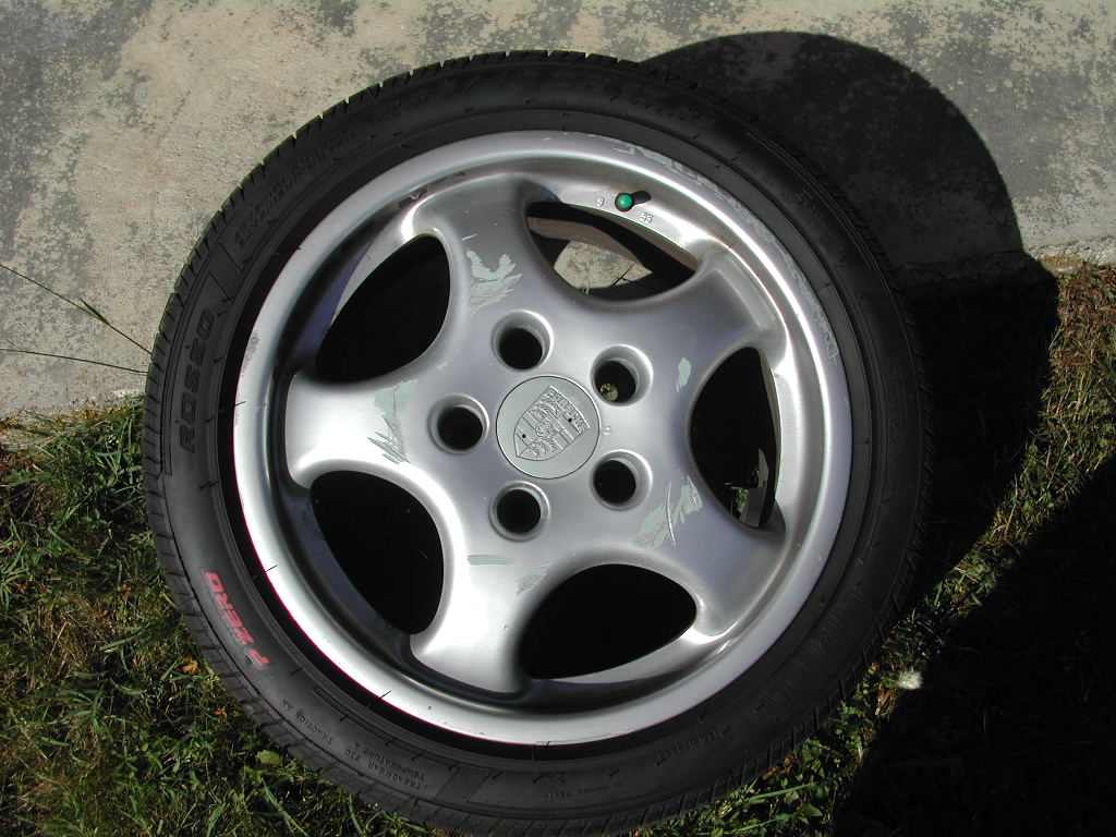

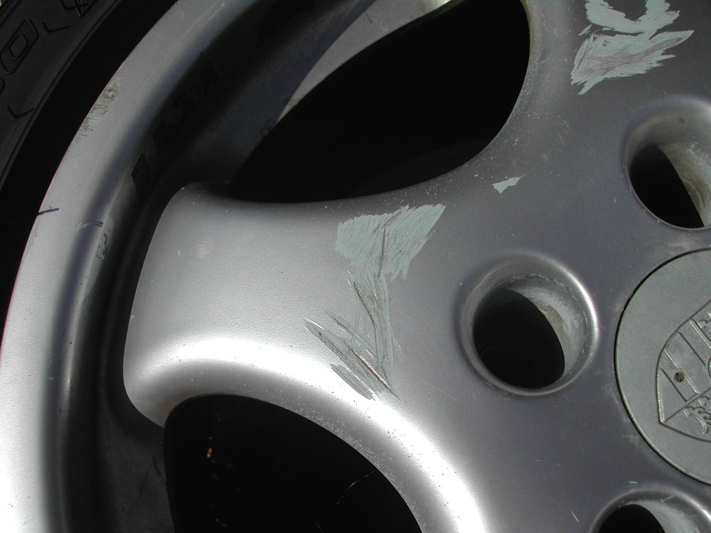

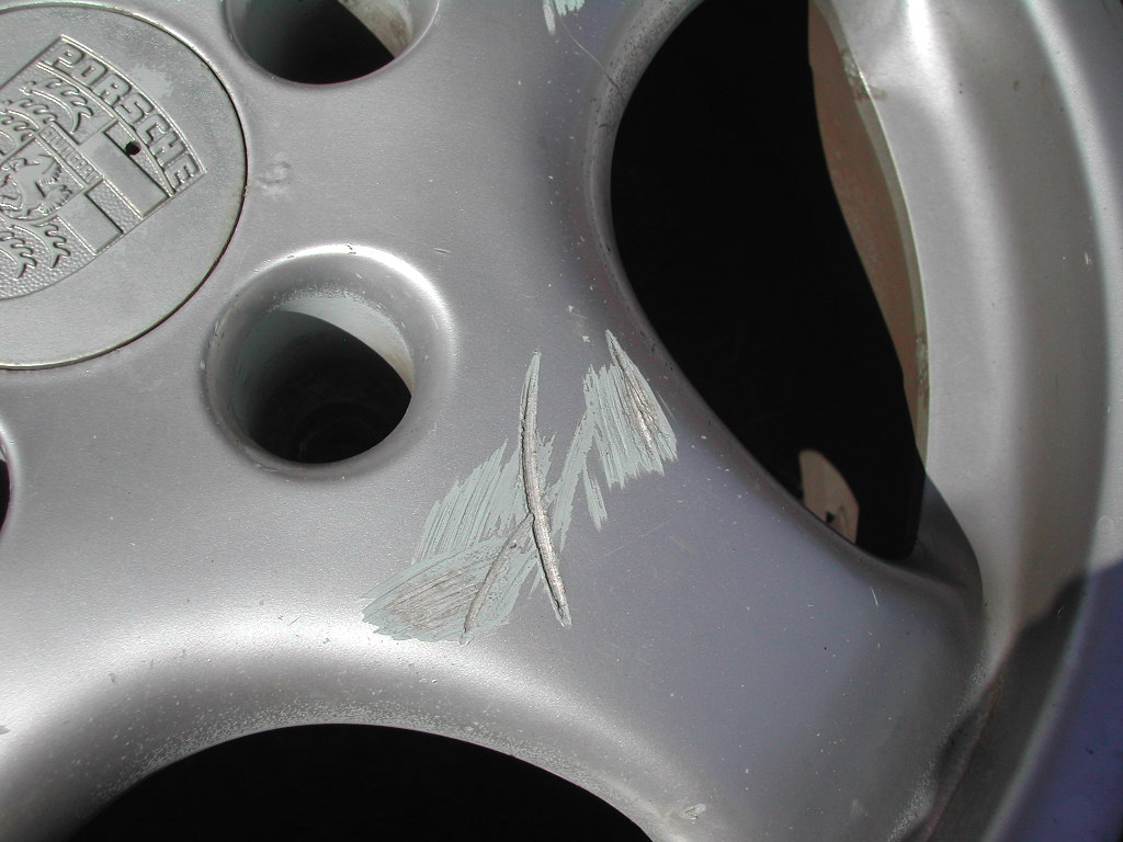

les jantes CUP1 de ma GTS sont en piteux état :pdb:
cf ma jantes arrière gauche, la pire il me semble bien que les autres ne soient pas loin du même résultat.

je ne peux pas rouler avec des jantes comme ça...
j'attaque :gun: leur rénovation ...

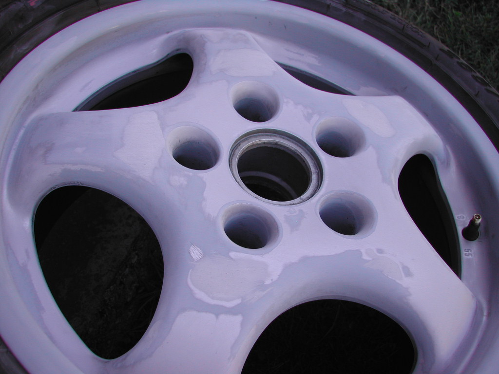

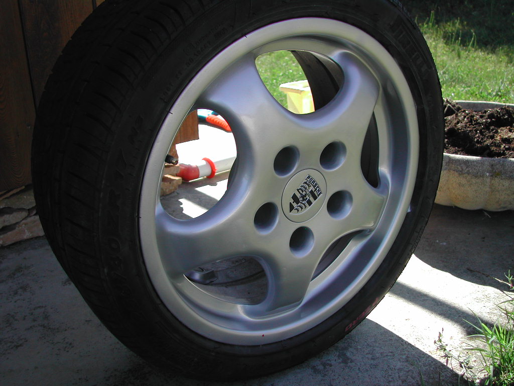

une de faite aujourd'hui: :bravo:
n'en reste plus que 3 :pdb:
voici le résultat...
... après ponçage à la main, mastiquage, reponçage, apprêt, peinture et verni.

Comment tu fais pour boucher les trous ?????
:sceptic:
T'as refait les centres de roue aussi ???
Tu les as sablé ???
:sceptic:
Le résultat a l'air pas mal du tout, bravo...
:bravo: :bravo:

Mais qu'est ce qui leur est arrivé pour se trouver dans cet état ?? :what:
Je dirais bien que tu as fait du beau boulot Francky , tu es sur que la dernière photo n'est pas une jante neuve ? :out:

j'ai utilisé du mastic de rebouchage métal pour les grosses crevasses
:D et oui je me suis amusé avec le centre de roue pour le peindre dans mon style :lol:
il faut compter une bonne journée de boulot pour faire une jante
le résultat est très satisfaisant pour quelques $$

T'as décapé les jantes comment ????
Produit miracle ou sablage ????
:hap: :hap:
Re: Rénovation Jantes Cup1
Message par FranckyGT » lun. 20 juil. 2009 20:38
ponçage à la main :)

Et pour la peinturlure ??????
Bombe ou pistolet ????
