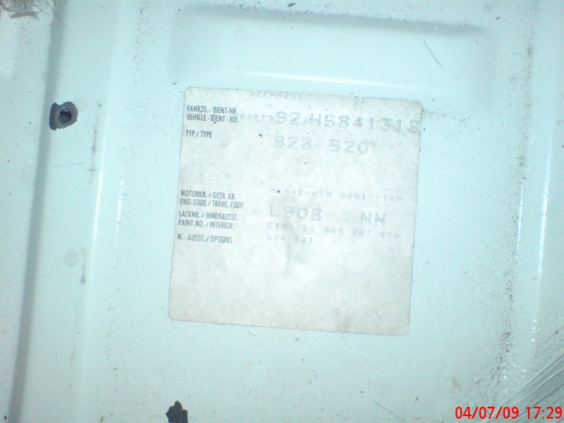

Bonjour les spécialistes.
La question des codes options est à la mode en ce moment.
Pourriez vous svp me dire où trouver la liste des correspondances.
J'ai trouvé des infos sur https://www.928gt.com mais ne suis pas sur ..
Ou pour faire plus simple, pouvez vous me dire ou confirmer ce qui est sur ma titine ?
L908 : code couleur White Grand Prix, exact ?
C10 : :what: c'est quoi ce truc ?? (un truc rare comme le c05 de Francky :lol: :lol: ) clim ou da peut etre ?
220 : Différenciel 40% ??? :hap: (je l'aurais et je ne le saurais pas ??? :bounce: )
383 : siège gauche sport réglage électrique H/V (ça j'ai bien)
387 : siège droit sport réglage électrique H/V (ça j'ai bien aussi)
454 : régulateur de vitesse (ça aussi j'ai)
474 : amortisseur sport ??
567 : pare brise teinté ??
:merci: d'avance d'enrichir ma culture personnelle et de m'en aprendre un peu plus sur ma titine.

:hello: Eric
C10 : ta 928 vient du pays du gruyère et des montres
567 : pare brise teinté dégradé .
:sol:
Pour le décodage des options : http://www.kindel.com/porsche/options.asp
Ou : http://www.928.org.uk/resources/75-info ... codes.html

Ok compris. Merci ! Elle vient bien de chez nos amis p'tit Suisse (infos tableau de bord en "teuton" suisse).
POur les autres codes, j'avais juste ?
J'aurais alors avec le 220 l'option différenciel à 40% ??? parceque ça, je ne savais pas !!! :bounce: Faudra que j'aille voire dessous pour confirmer. Ca doit se voir non ???

Pour savoir si tu as un autoblocant , tu soulèves l'arrière et tu fais tourner une des roues : si l'autre tourne dans le même sens : bingo , tu as le 220 :bravo:
