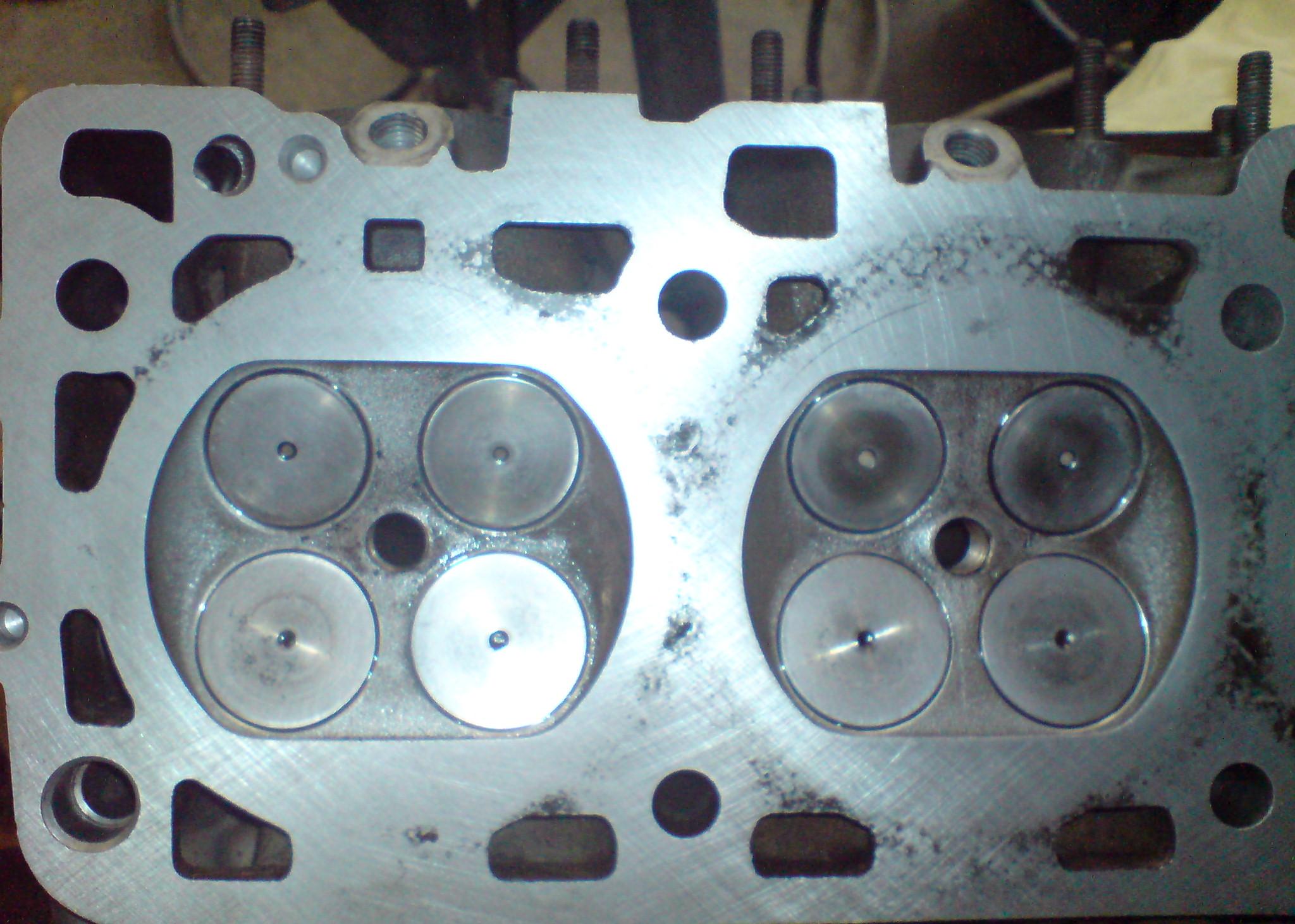

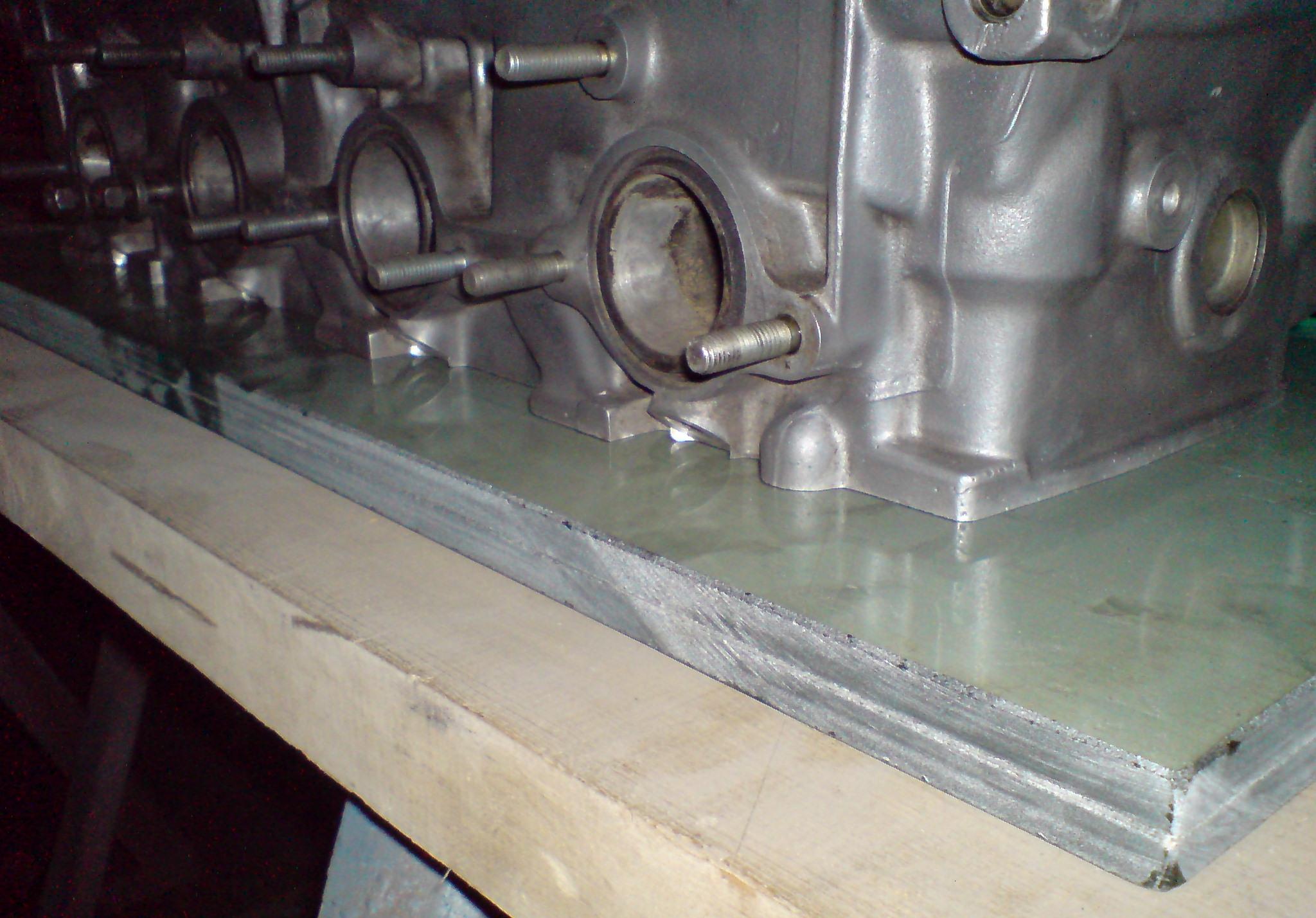

Culasses :

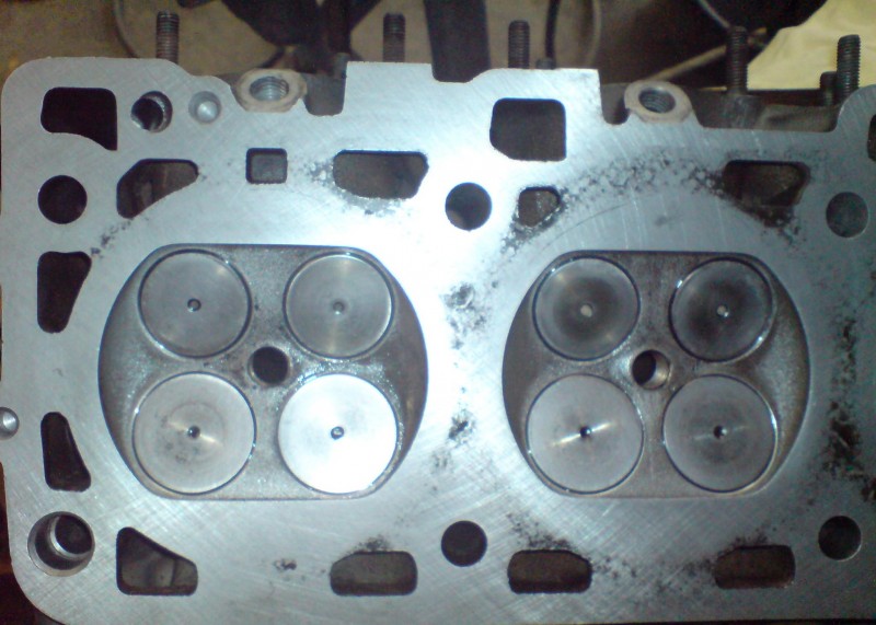

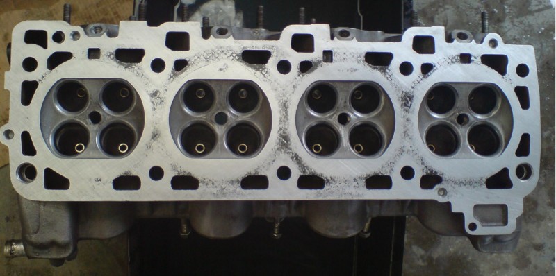

Pour vérifier et surfacer culasses, un marbre c'est bien. Quand on n'en a pas, on en trouve un ou on substitue : plaque de vert 22mm d'épais (merci les connaissances !).
Un grand morceau de toile, on pose et on fait des 8 ...
Marbe de substitution
Après surfaçage

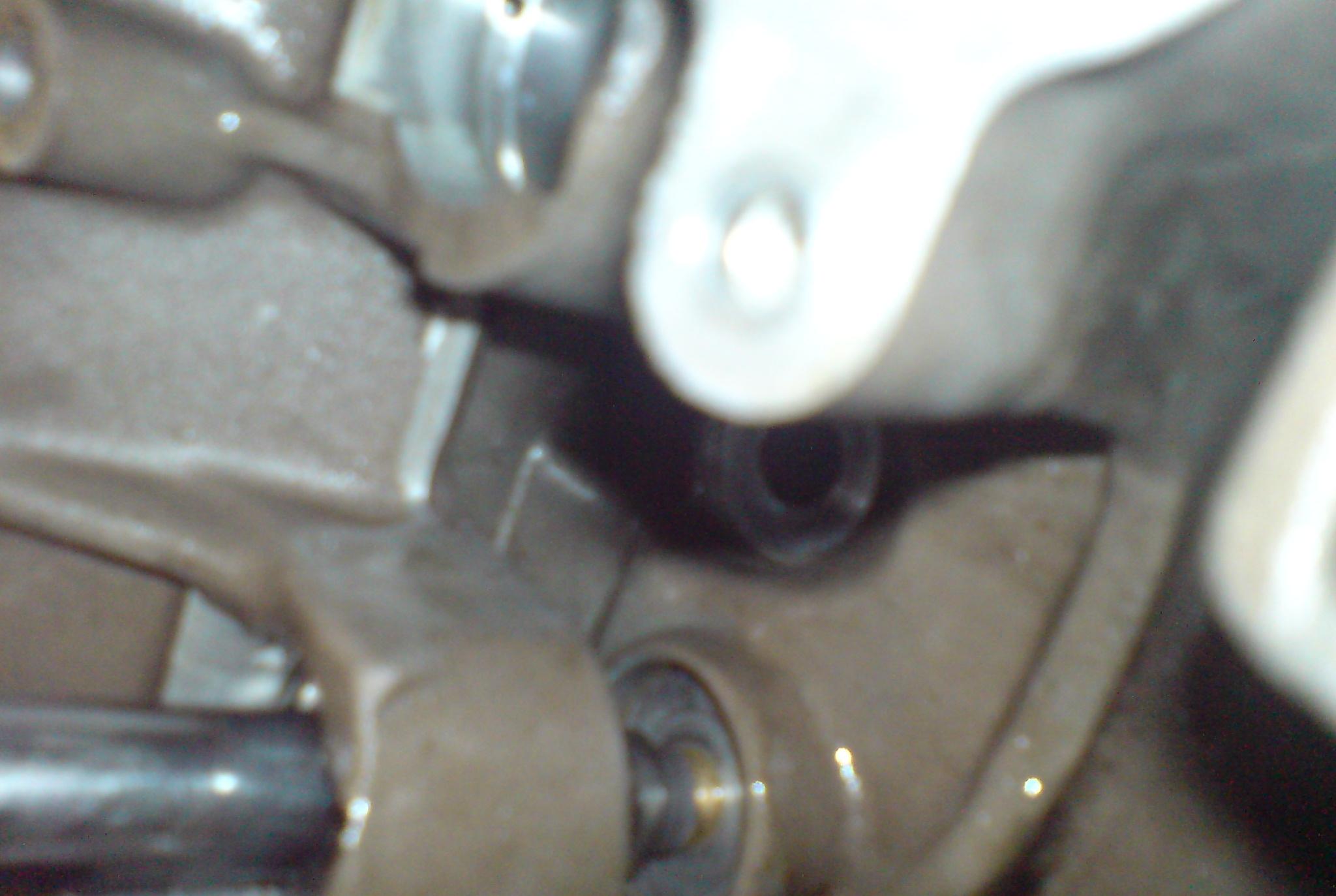

Avant de passer à la trempette (voire plus loin :) ), vérification de toutes les soupapes en place :gne: afin de s'assurer qu'il n'y a pas de point dur et ne pas risquer un bridage de soupape au démarrage :cry:
J'ai bien fait de vérifier, 4 guides méritaient un "p'tit" coup d'alésage.
Vérif que toutes les soupapes coulissent bien

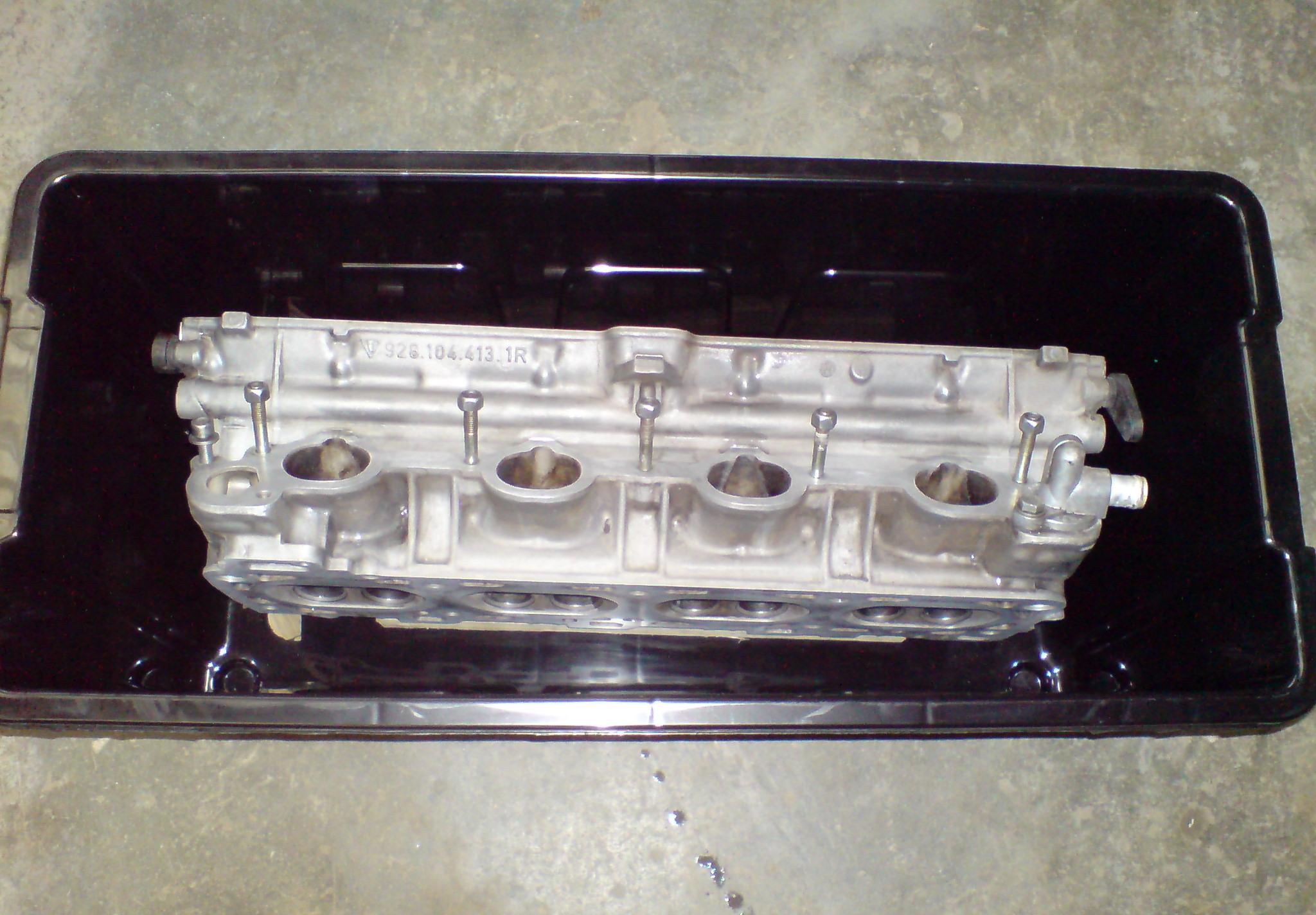

Après tout ça, un petit coup de trempette s'impose pour enlever tous résidus mal à propos.
La recette (pour rappel http://www.amicale928.org/forums/viewto ... pes#p18613) :
- Un bac en plastique de taille convenable
- De l'eau à 60°
- Un produit nettoyant (dégraissant et écolo en passant)
- Une souflette qui va bien
- Et un bon bain pour les minettes
Du coup, ça fera 2 trempettes par culasse. Si après ça, c'est pas propre :gne:
Le bac à trempette
La trempette en action : c'est chaud, ça mousse et ça fume

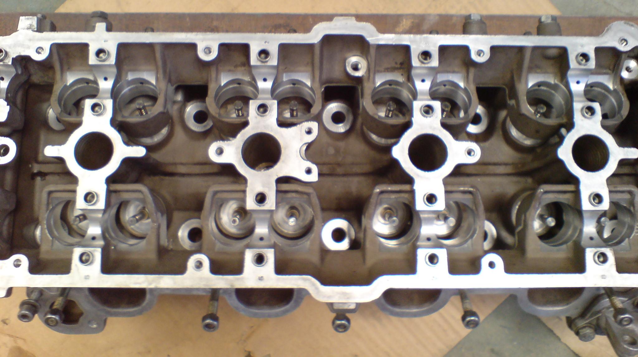

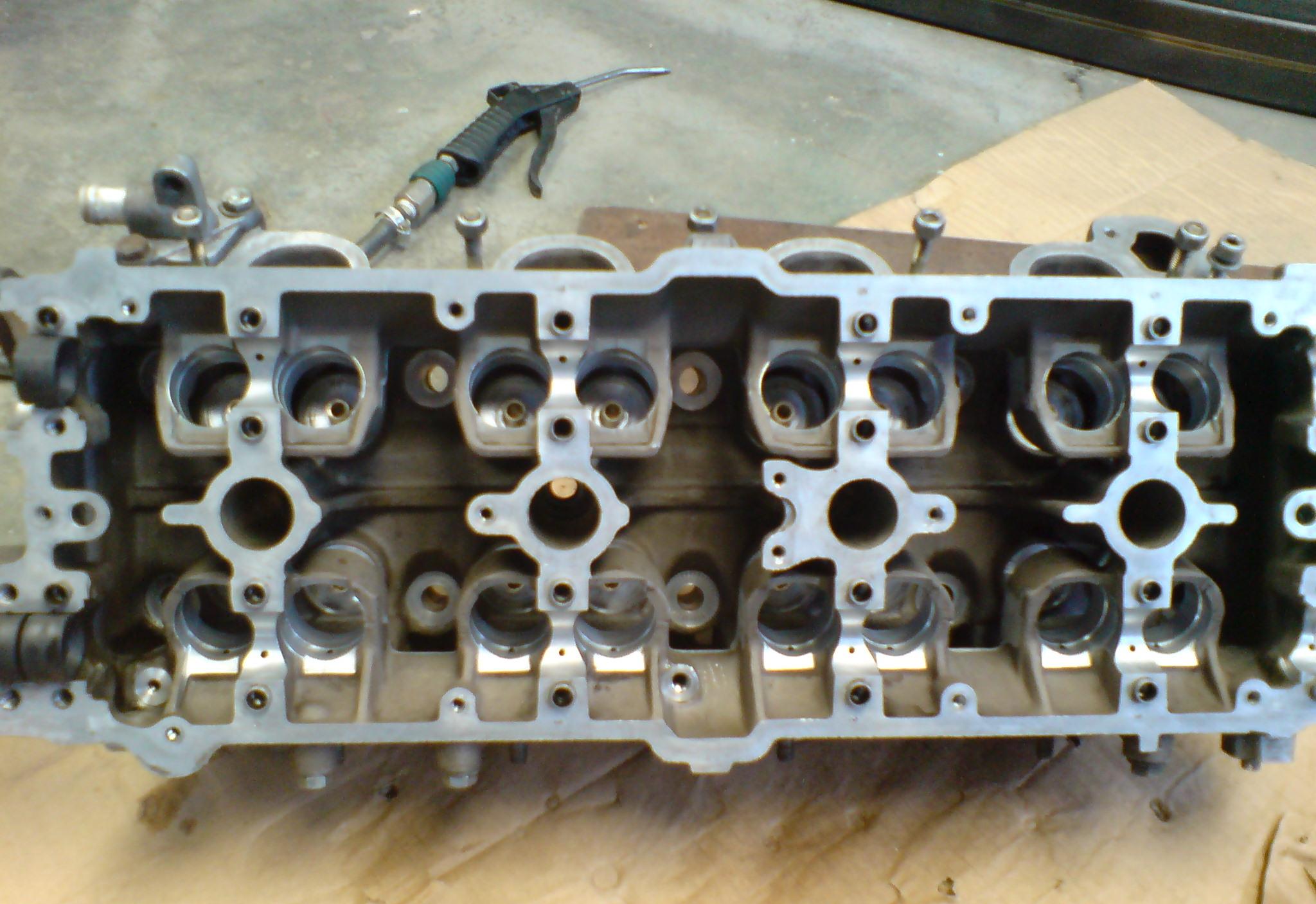

Après la trempette, le séchoir ...
Bien soufler tous les trous

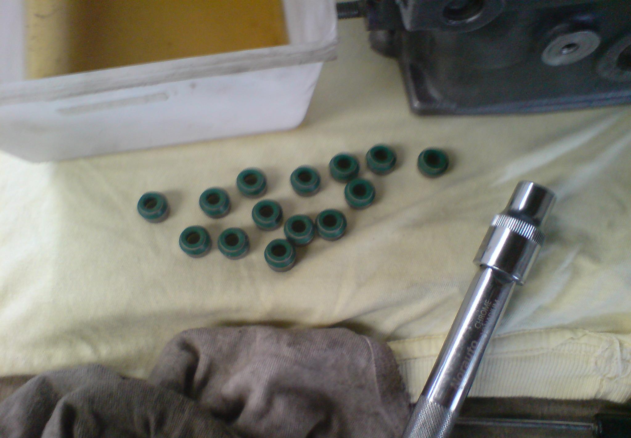

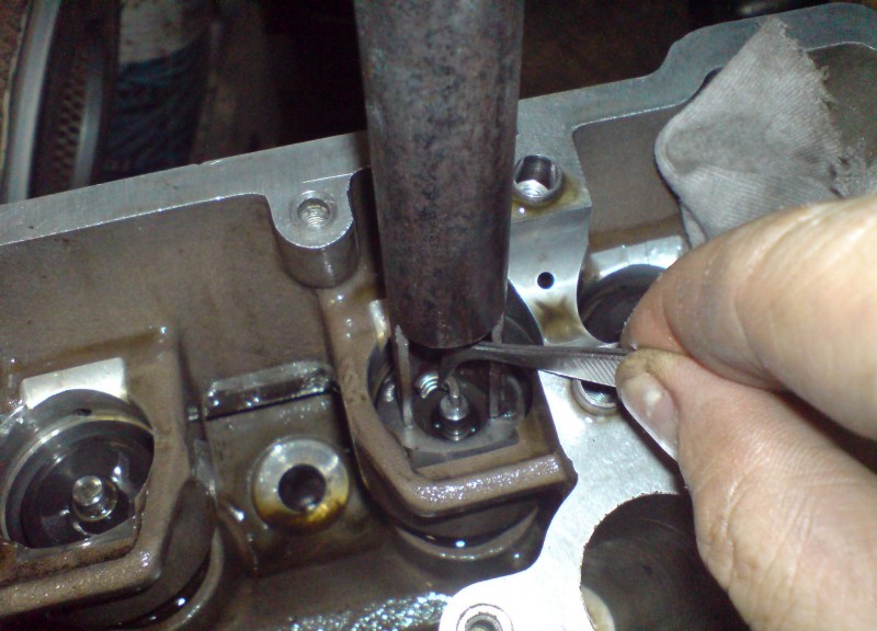

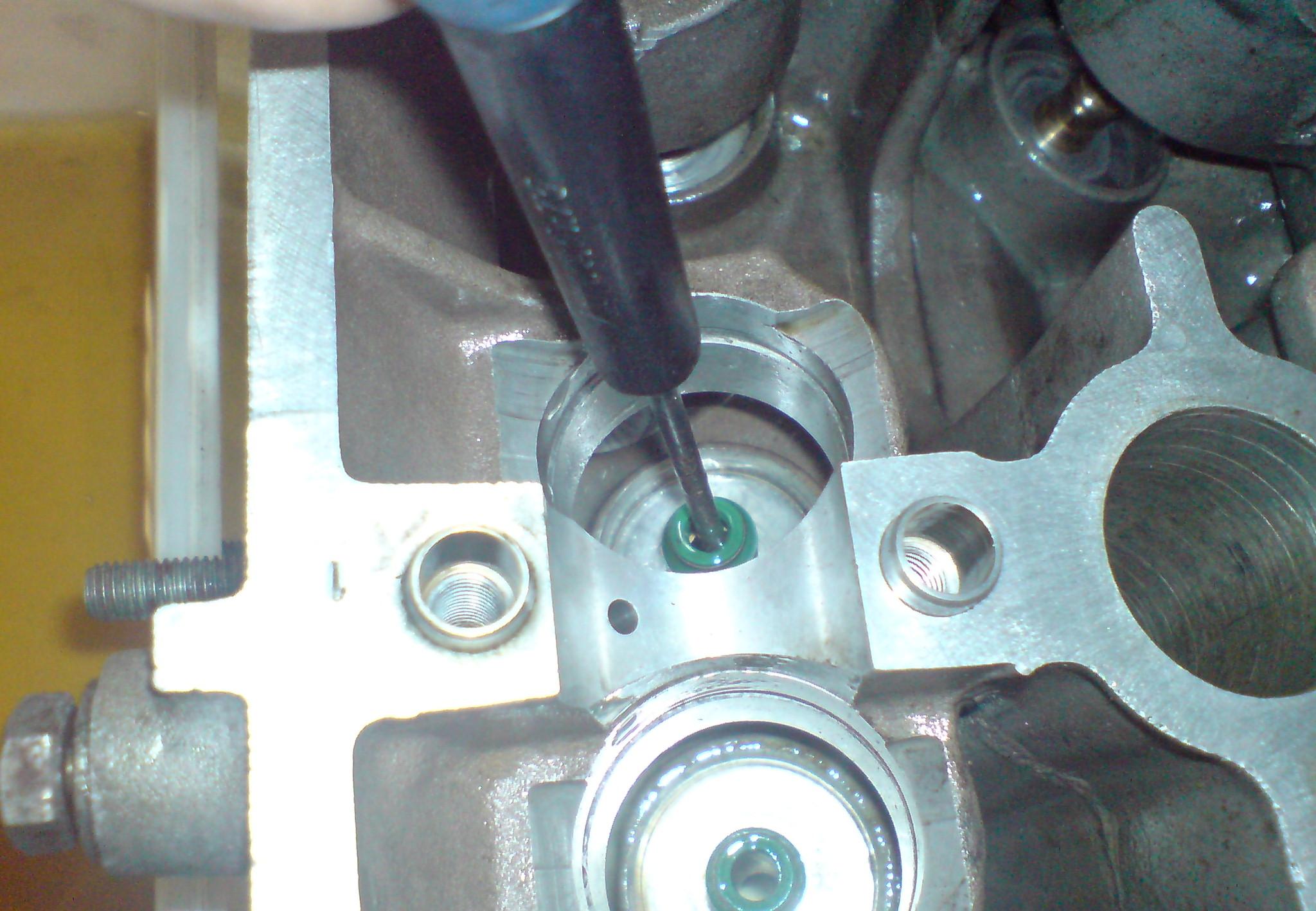

Ensuite, montage des joint de queue de soupape. Rien d'extraordinaire, si ce n'est qu'il est impératif de bien huiler complètement !! le joint avant de le monter.
Trempette du joint dans l'huile
Mise en place du joint en faisant coulisser sur un tournevis
Avec une douille de 11, faire coulisser à fond le joint sur le guide : si c'est bien huilé et bien prépositionné, ça doit descendre tout seul

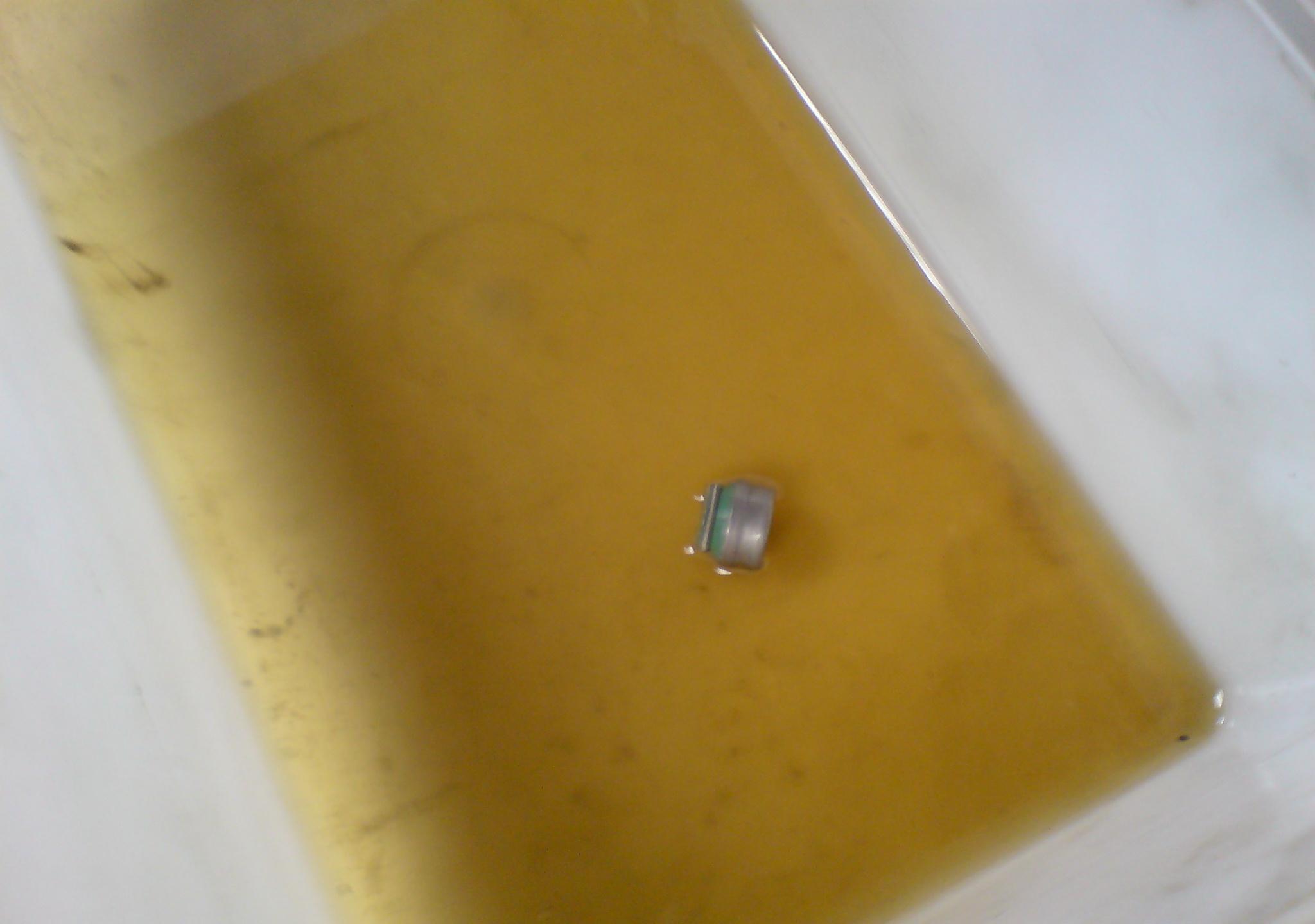

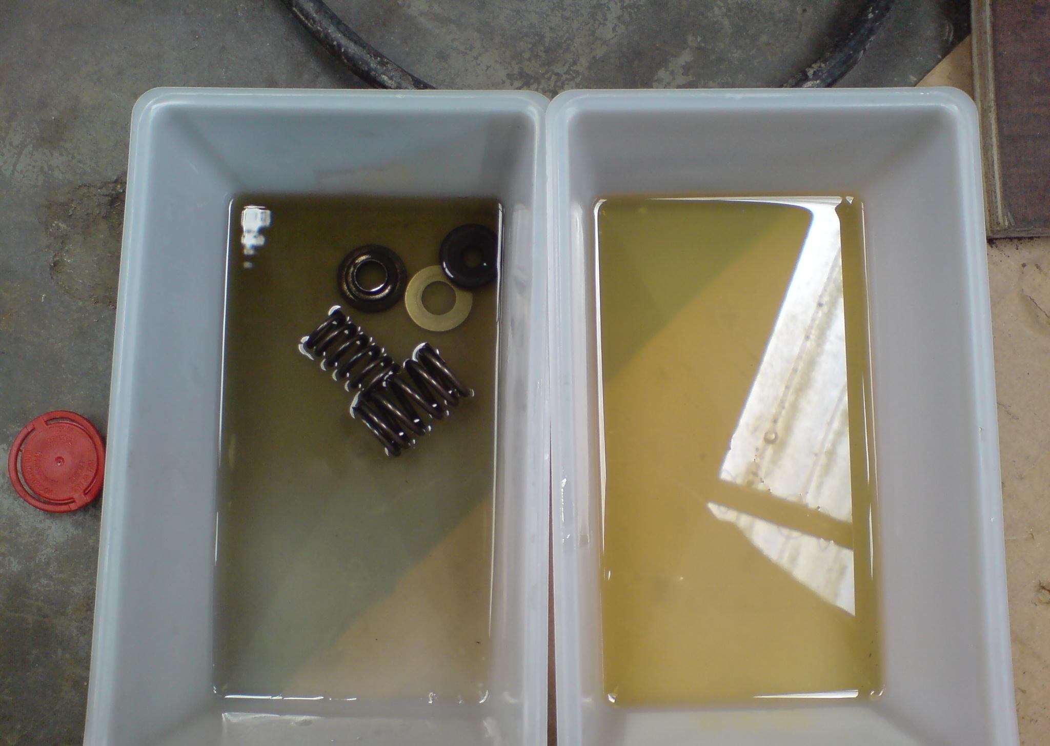

Remontage des soupapes : là aussi, trempette obligatoire, et on s'aperçoit que cela n'est pas inutile...
Soupapes et ressorts passent dans un bain de diluant de nettoyage, puis bain d'huile.
aspic
Messages : 574
Alias : Eric
Auto : S4 87 White Grand Prix
Localisation : 21
Re: Reconditionnement moteur S4 87, suite : remontage culasses
Message par aspic » sam. 4 juil. 2009 13:37

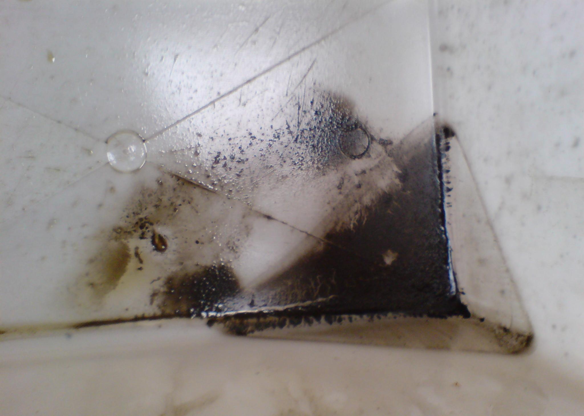

Après 16 opérations successives, la couleurs du bain n'est plus la même :sarcastic:
Après décantation, no comment sur ce qui reste...

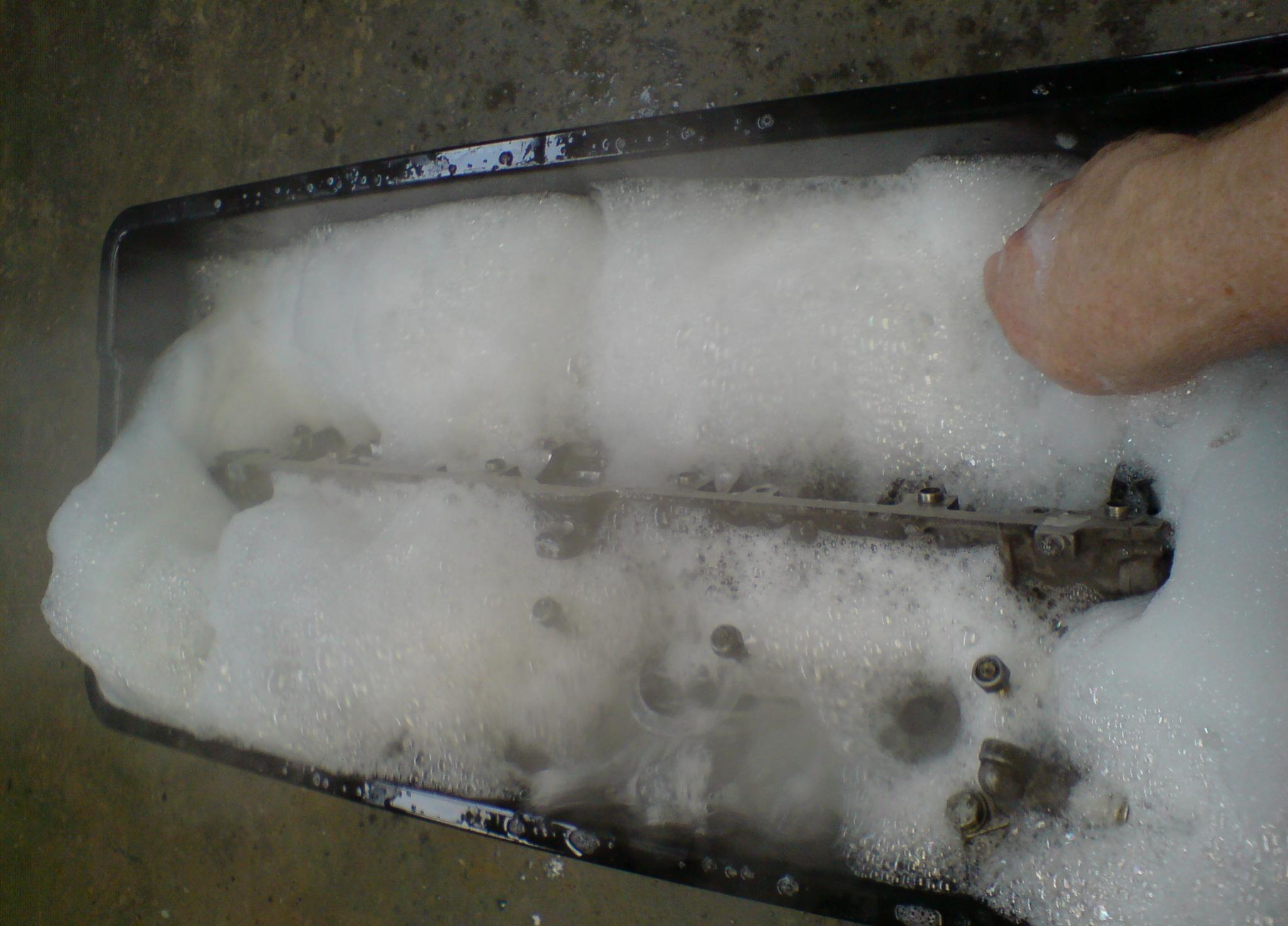

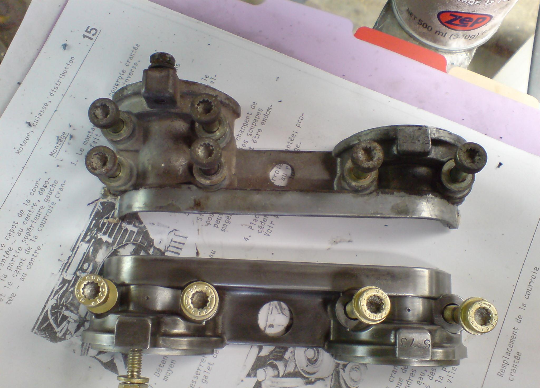

Pendant qu'on est coté culasse, encore un petit brain de toilette ...

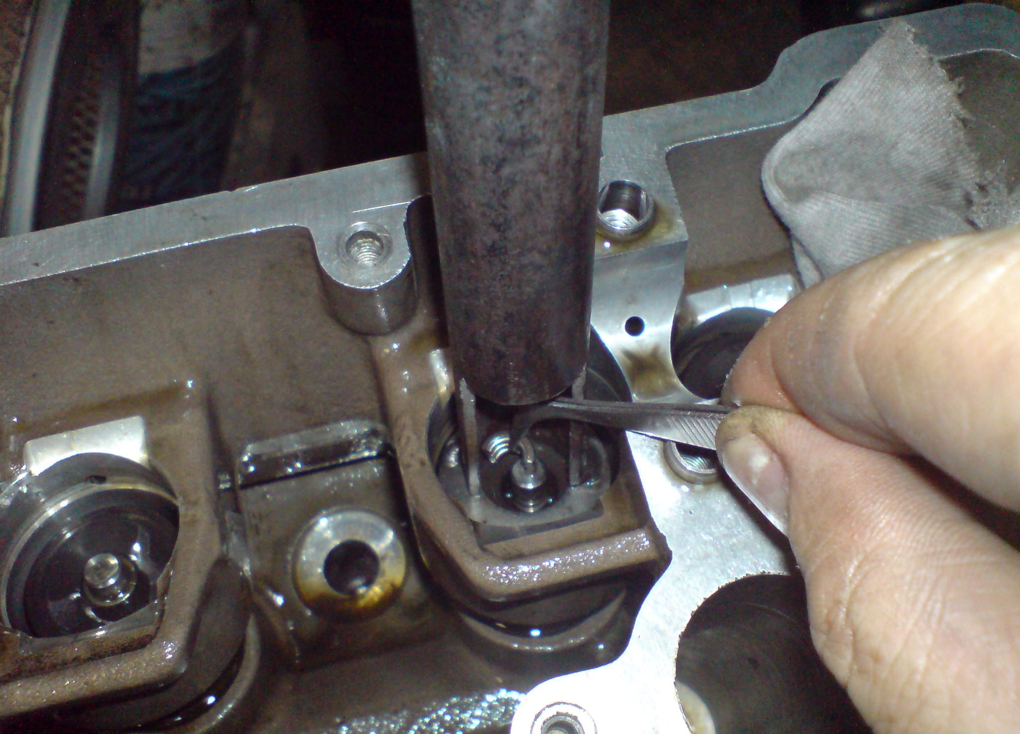

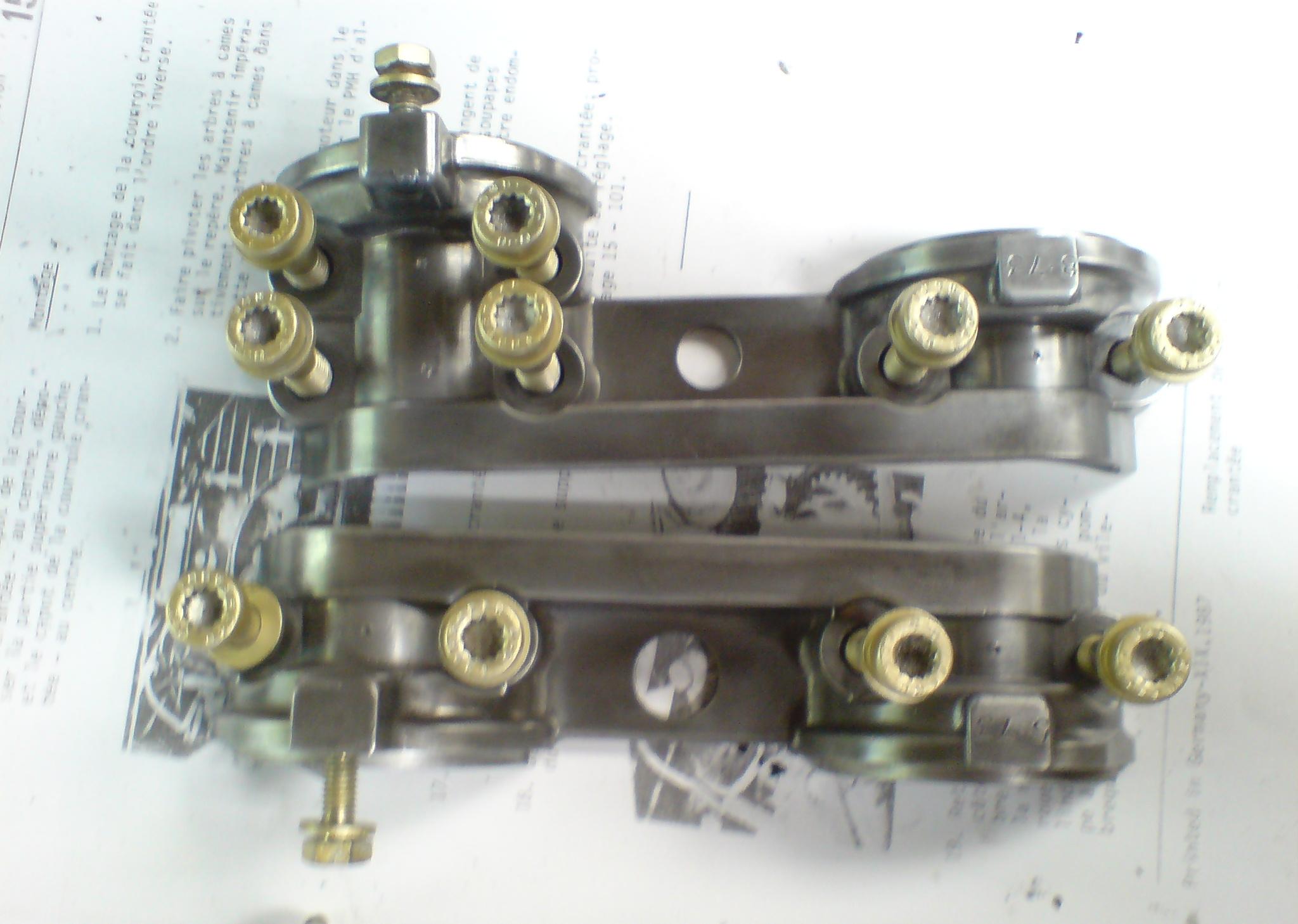

Soupapes et ressorts de rappel mis en place, au tour des clavettes demi lunes, comme au démontage ...
Ca tient de nouveau tout seul ;-)
