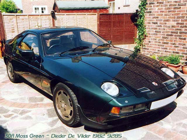

Quelqu'un connait-il l'option M347 "Forged Wheels Platinum Anodized, Rim 7 x16 , Tire 225/50VR-16" ? j'aimerais savoir à quelles jantes cela correspond, ma 928 etant actuellement montée en cup 16" (origine 968 ??) . Je dispose d'un jeu de flat disc (de mon épave de S4 :oops: ) mais pas sur qu'elles correspondent au M347.

Certains seront plus qualifiés que moi pour répondre précisément, les roues de S4 sont différentes à coup sûr, car ce sont des 8x16 à l'arrière, et pas anodisées. Les roues 7x16 "forged wheels platinum anodized", je dirais que c'est ça, mais pour la teinte je ne suis pas sûr : cf pièce jointe...
Il y a de la littérature sur tous les types de roues de 928 dans ce document, cf page 5 dans le tableau : http://www.landsharkoz.com/forms/928wheels.pdf
on dit que ce sont des 7 fentes, ET65, option pour 928S. Et il existe des platinum (M347) et des silver (M395), d'où le doute sur la photo.

Tout bien considéré la photo précédente serait peut-être silver et celle-ci platinum :
