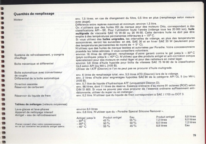

Ca me parait un peu épais à froid non ? la préco est en 10w40 ou 15w40 sur la tienne ?
- Messages : 15742
- Alias : Christian C.
Re: Quelles huiles utilisez vous ?
15w50 ou 20w50 pour moi...
Et il fait rarement -15° C permanent chez moi
