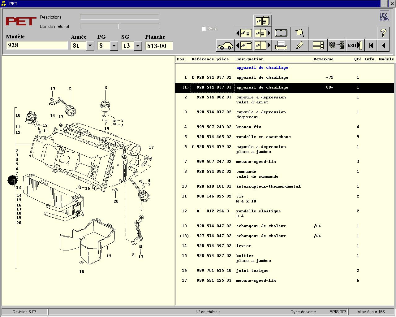

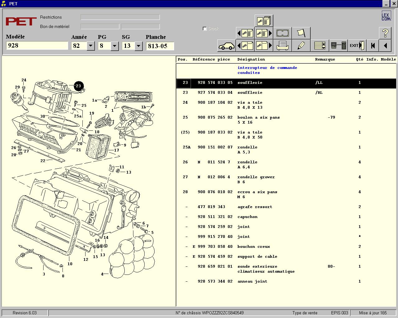

et voila
92857403305 Gebläse 491,74 € chez porsche
d'ocase chez 928 int 200$
http://www.mailordercentral.com/928intl ... 20033%2005
JB
