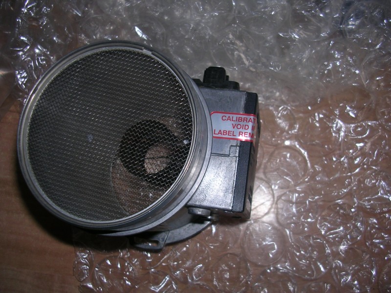

si tu peux essayer un autres débitmètre, ça éliminerai ou affirmerai cette piste;
-si éliminé je laisse la place à des personnes plus pro que moi!
-si confirmé, ily a des adresses sur le forum pour échange standard (390€)

Je dirais débit-mètre aussi.
Le LH est-il d'origine?

Ou se trouve le débimètre, est-ce facile à changer ?

le debitmetre se trouve entre le fitre a air et le moteur! donc démonter la boite a air et le voila!
pour l'éssai il faut que tu te mette en contact avec un amicaliste qui possede une 28 et qui sait demonter l'objet (15mn)!
ce lien va te motrer la tête d'un debitmetre:
http://www.amicale928.org/forums/viewto ... etre#p2891
Amicalistement pascal-d

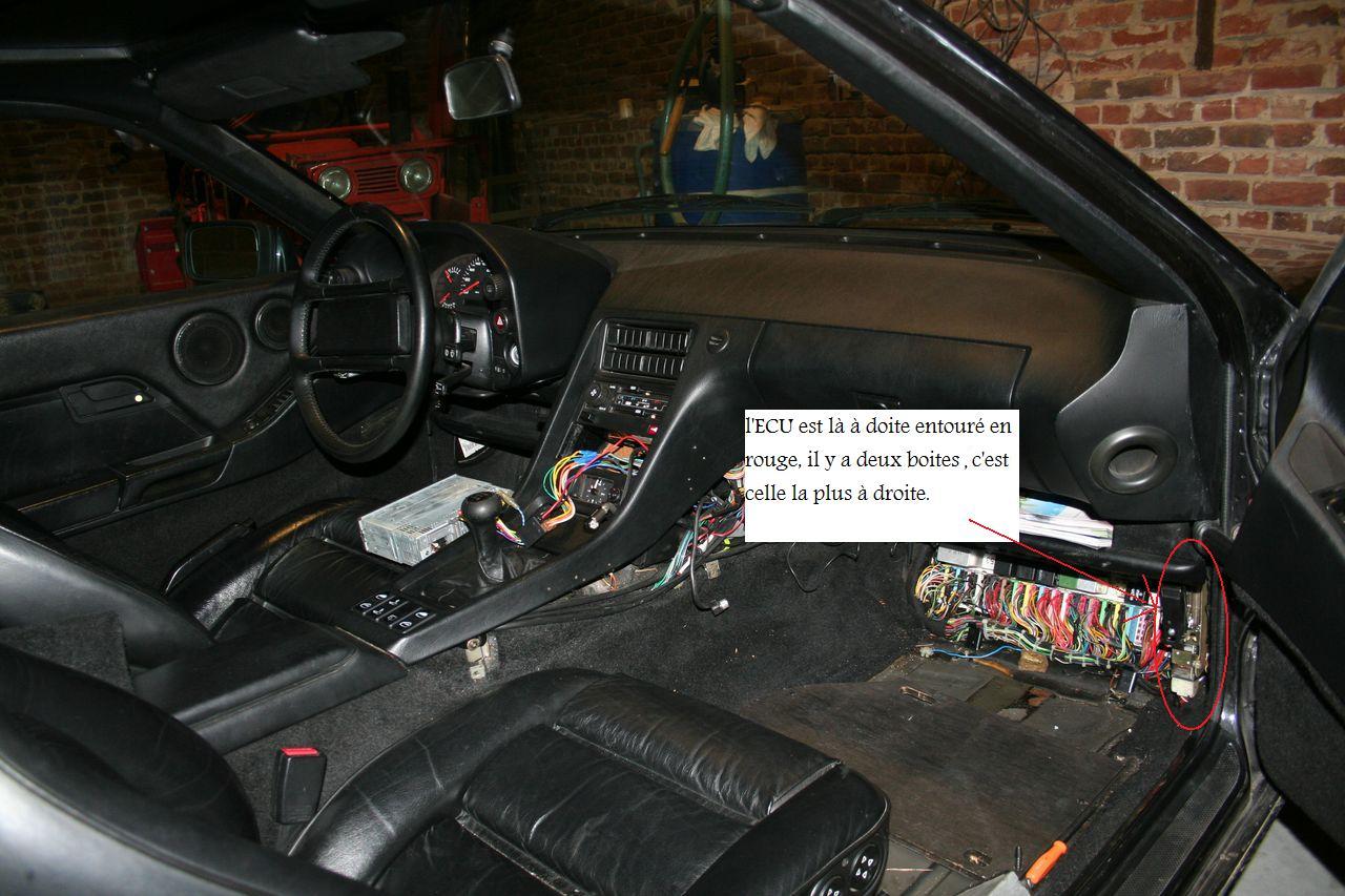

C'est le boitier électronique qui gère l'allumage, et ça n'a pas toujours les mêmes symptômes avant la panne, mais le résultat est toujours le même: voiture en panne :pdb:
La mienne avait un comportement capricieux un coup ça marche, un coup ça marche pas, un coup elle ratatouille voir tourne sur 4 pattes.
Après changement débitmètre, remise à niveau du LH et changement des joints d'admission d'air, :ok: .
Compter 250/300€ pour le LH et la même chose pour le débitmètre et quelques roro pour les joints.
bon courage

J'oubliais
boitiers LH = (Electronic Control Units ou ECUs et circuit hybride), cherche sur le NET tu trouveras ton bonheur.
Si tu ne trouves pas on te guidera, pour info aux Pays-Bas, une société le fait et fait une ristourne aux membres du CP928, sinon il y au UK. (tu rembourses ta cotise club en une fois :hap: )
