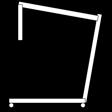

Comme le titre l'indique je recherche une chèvre de levage pour le week-end du 27 juin.
En effet, je dois sortir le moteur de la 928 !
D'après quelques recherches, il faut qu'elle soit suffisamment grande pour pouvoir se trouver à la verticale de la zone de levage.
Si je me réfère aux mesures de Lionel, ça donne un bras de 1,5 m, et si l’angle est fermé avec le tronc vertical, env. 1,10 à 1,20 m à 70 cm du sol (le tronc arrive en butée sur le pare choc).
Je suis sur la région parisienne et bien sur prêt à me déplacer.
Merci d'avance
Merci d'avance
- Fichiers joints
- chevre levage.jpg (9.21 Kio) Vu 2374 fois

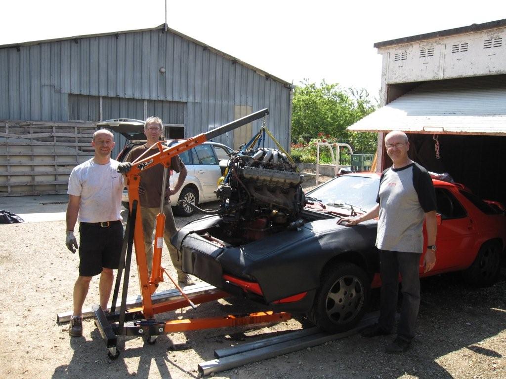

Alex a pu faire des modifications (ralonges) de la chèvre du club (celle qui sert à déplacer le moteur d'expo). Du coup, la situation a bien avancée. Grâce aussi à l'aide d'Alex, le moteur a été sorti, il vient d'être emmené chez le docteur pour sa réfection.
j'en suis maintenant à un autre sujet : est-il possible de remplacer la boite de vitesses sans utilisation d'un pont ?
comment lever la voiture suffisamment haut ?...
La voiture n'est pas déplaçable aisement puisqu'il n'y a plus de moteur !
Toute idée / solution est la bienvenue.
