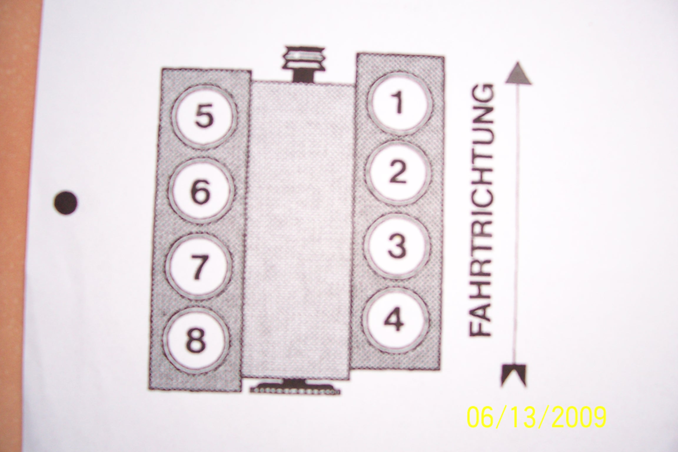

Quelqu'un peut-il me donner l'ordre des cylindres quand on regarde le moteur par devant .....
Merci d'avance....

Bonsoir,
Voilà le dessin de la disposition des cylindres.
xab
Messages : 1356
Auto : 1992 3 pédales
Re: Disposition des cylindres...
Message par xab » sam. 13 juin 2009 20:49
Note bien que l'avant du moteur est en haut de la photo.
Bonne soirée
Xavier

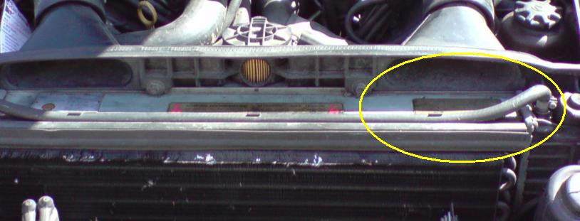

Message par deltaoscar » lun. 15 juin 2009 10:10
J'ai pas la voiture sous les yeux, mais il y a une étiquette pour donner l'ordre d'allumage, sur le radiateur, côté droit :

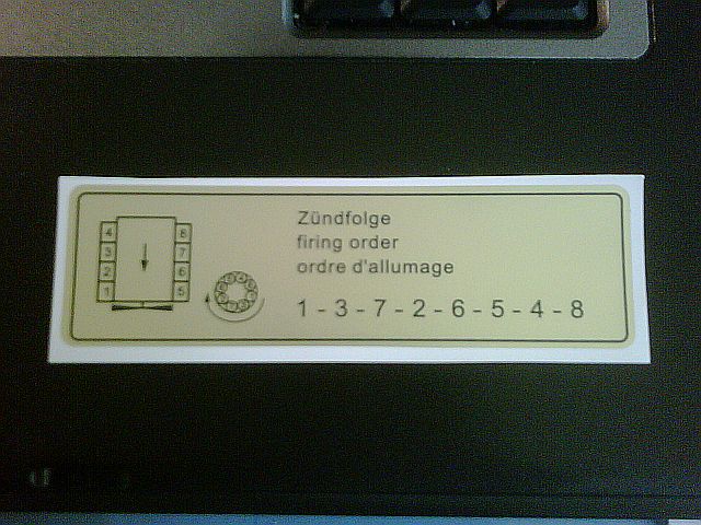

xab
Messages : 1356
Message par xab » lun. 15 juin 2009 11:53
En pièce jointe, une photo de l'autocollant. C'est un autocollant que j'ai acheté en spécifiant que c'est une GTS. Je ne sais pas si l'ordre d'allumage est spécifique au modèle.
Bonne journée
Xavier
Ordre allumage 928 GTS
