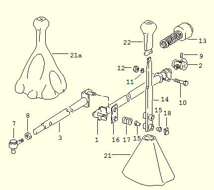

Ce qui est embêtant, c'est que le pot d'échappement cache la tringlerie. Mais en mettant les 2 roues d'un côté sur un trottoir, tu pourras plus facilement te glisser dessous, et voir si tu n'as pas du jeu sur les renvois. Il ne doit pas y en avoir 36.000. Commence par celui en dessous du levier.
Cyril
Cyril
- Fichiers joints
- Levier.JPG (23.67 Kio) Vu 9050 fois

Merci pour le schema, sinon en dernier recour j'ai des chandelles et 2 crics hydrauliques pour me glisser en dessous (au pire je peut toujours aller acheter des rampes de levage)

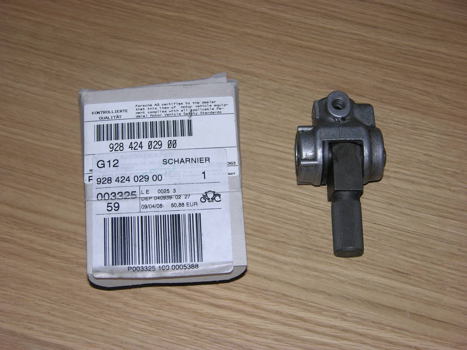

Au début de mes aventures en 928 j'avais le même souci. Au point que parfois je 'perdais' la vitesse, tellement il y avait du jeu.
Voici photo de la pièce qui a été remplacée.
Pour le travail il te faut quand même un rien de plus que le stricte minimum de place, car la pièce se trouve au-dessus du gros tube de transmission.
Courage!
Courage!

C'est bon, j'ai reussi à re-regler la commande de boite (quel plaisir de retrouver la 1ere et la marche arrière, ca sert un peu quand meme!) et j'ai vu la pièce à remplacer pour qu'il y est moins de jeu, c'est la même que toi lucky.
Cette pièce se trouve effectivement devant la boite au dessus de l'arbre de transmission donc à remplacer ca sera pas forcement evident par contre le réglage de la timonerie est assez simple, une bride à devisser sur l'arbre cannelé de cette même pièce (voir la photo de lucky) et c'est tout!
Merci Lionel pour l'info! En plus à cette endroit le reservoir a un petit renfoncement qui permet d'acceder à cette bride donc pas trop de mal à réaliser l'opération. En fait le plus dur a été de se glisser sous la voiture!
, un cric hydraulique à l'arrière droit de la voiture, une chandelle sous le berceau du train arriere, une petite cale et le tour était joué!
Lucky, j'ai une petite question, combien coute la pièce en question?
Et merci pour tout vos renseignements

J'suis bete c'est marqué dessus, 50.88€ c'est ca?
