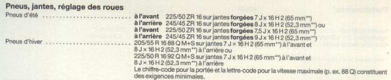

bonjour pouriez m aider je voudrais changer de jante j ai une GT mais je suis perdu dans les dimensions de jante je ne c est pas quelle dimension font les jantes avez vous des sites de jante pour une gt je veut rester en diametre d origine 16 merci a vous tous gilles de charente

Bonjour Gilles,
voici ce que préconise le manuel pour les modèles S4/GT de 90
Les possesseurs de ces modèles sauront t'en dire plus
Xavier

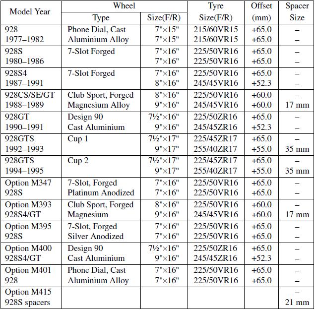

Message par 9284vr » jeu. 18 juin 2009 23:08
Pompé directement sur Rennlist, pas tout lu mais ça semble bien complet:
A+ ;)
928wheels.pdf
(131.11 Kio) Téléchargé 144 fois
Dimension jantes d'origine 928.JPG (117.58 Kio) Vu 1307 fois

20 pages rien que sur les jantes, avec références et remerciements :amen: ! Il y a un mec qui a fait une thèse sur la 928 ou quoi?
Sinon il y aussi çà: http://www.928registry.org/928-wheels.htm. Toujours en anglais, en vachement moins complet, mais l'essentiel y est et, en plus, il y a des photos ;) !
