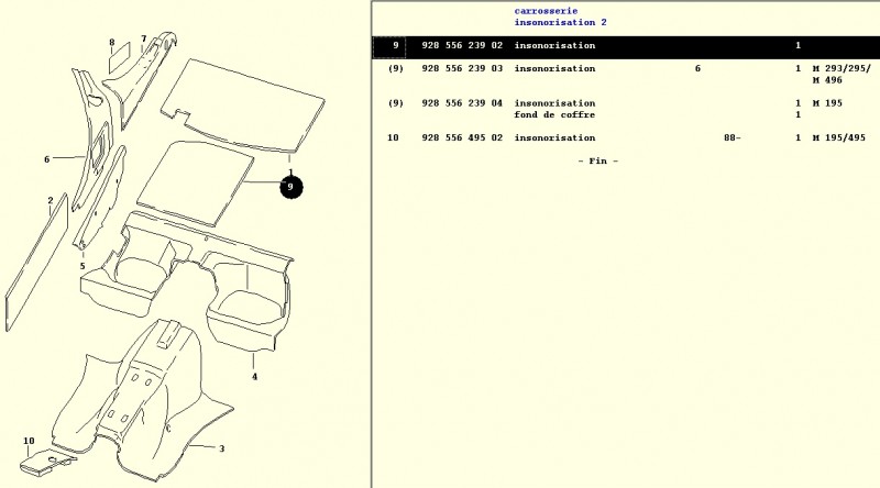

je cherche a me re-fabriquer l'insono de coffre qui ce trouve sous le tapis de coffre a droite
j'aimerais connaitre l'épaisseur de cette insono
et en quoi elle est faite (mousse PU, laine isolante, etc...)
une petite photo serait le TOP

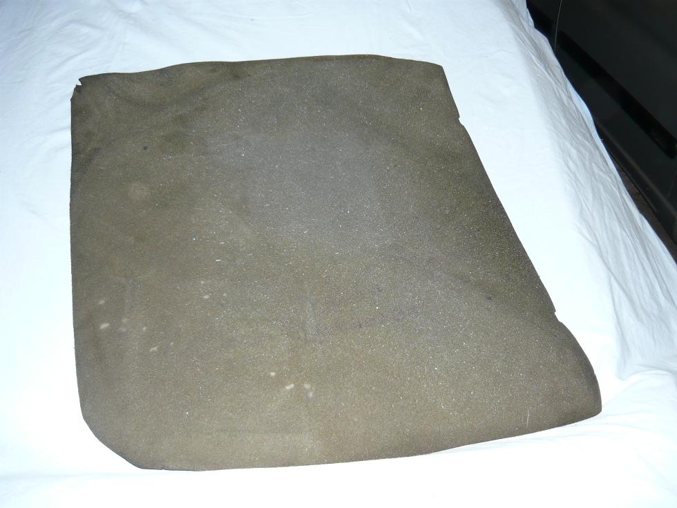

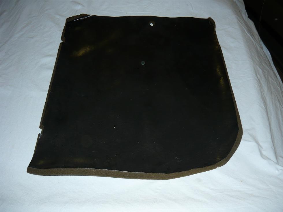

les dimentions sont: 55cm sur 62,5 cm
épaisseur: 18mm
la surface supérieure est du plastique noir trés lisse limite brilland le dessous est en mousse souple noire et douce au touché!
je te joint deux photo en esperant que ça fera l'affaire!
épaisseur: 18mm

que dire de plus parfait
tu ne pouvais faire mieux
