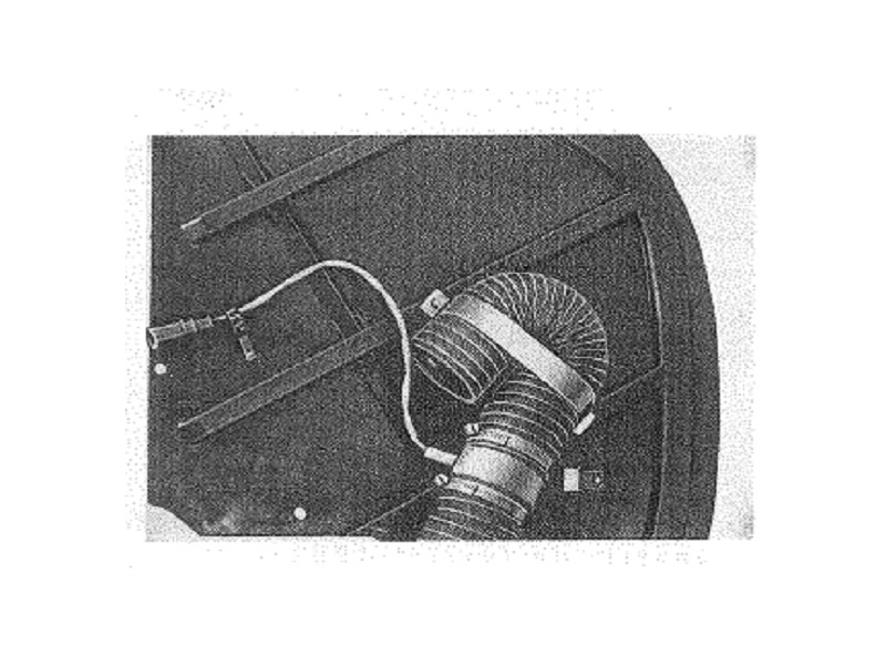

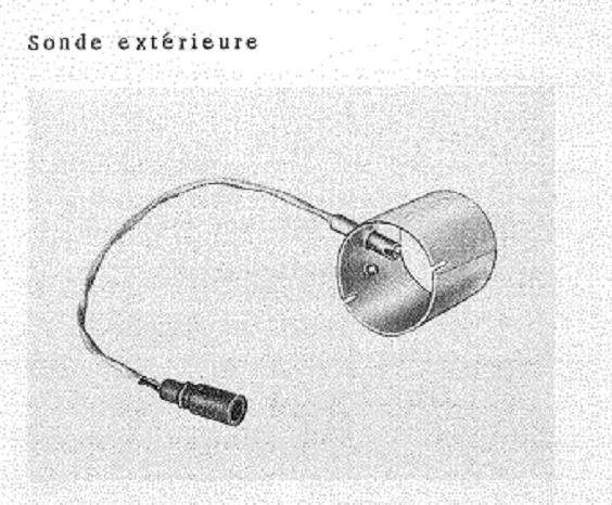

J'ai eu un problème de chauffage et cela provenait de la sonde de température qui est dans l'aile avant gauche.Le connecteur était complètement cuit et un fil était coupé. J'ai soudé les fils et mis de la gaine thermorétractable et le problème était réglé.
C'était il y à 5 ans et je n'ai plus de problème de ce coté là.

J'en connais quelques uns qui vont passer le we dans l'aile avant gauche... :lol: :lol: Tu aurais une photo ou deux à nous proposer... :merci:

Message par Redj » mar. 26 mai 2009 23:15
Bonsoir,
la sonde qui posait problème se trouve dans l'aile avant gauche. Il faut
démonter le plastique dans le passage de roue avant gauche ; il y a le flexible d'air de l'alternateur et la sonde est fixée dessus.
Je joins les photos de la RTA
Régis
