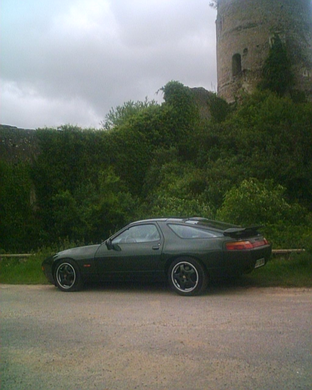

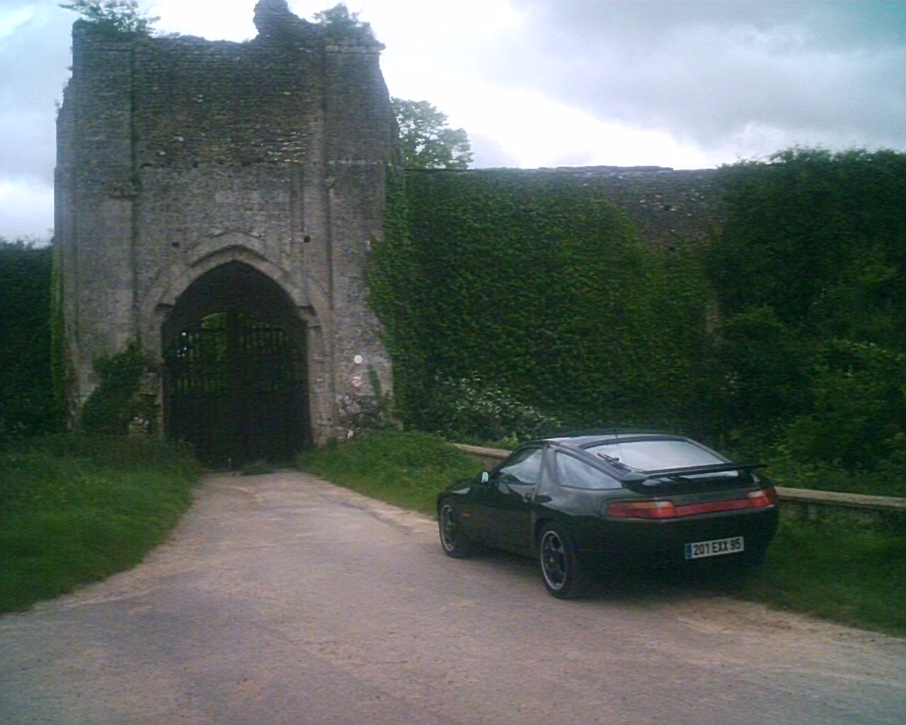

Hier après midi, nous avons décidé d'aller faire un petit tour avec :vroum: Allez hop, la chienne à l'arrière et madame devant. Avec les sièges arrière rabattus, sous la verrière, la chienne s'est très vite faite à la porsche et on l'a pas entendu de toute la ballade... vautrée
Quand a madame, je l'ai un peu plus entendu... :humour: bon, j'ai pas conduit comme un malade, mais on se laisse vite prendre au jeu!
Quelle pèche! Vous, ça vous surprend plus, mais moi, je découvre! Un vrai bonheur, ces accélarations a laisser tout le monde sur place! Une tenue de route sans faille et même un peu engageante sur les petites routes du vexin français. Et ce bruit... y a pas a dire, ça vaut les quelques sacrifices pour acquerir la bête!
